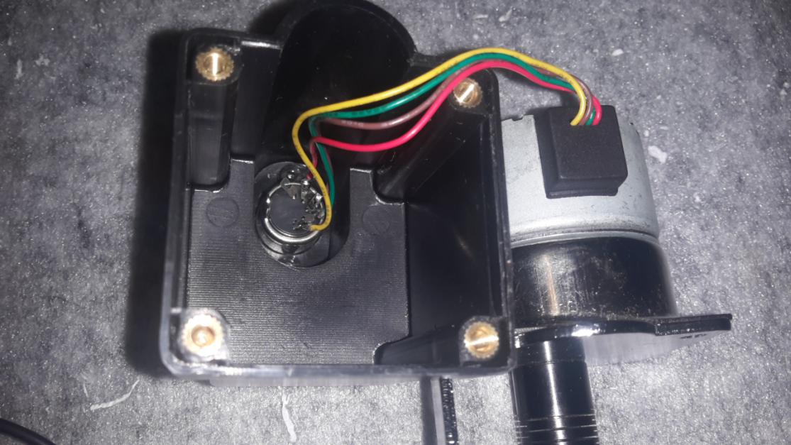

Ce serait moi, j'ouvrirais la bête pour savoir de quoi elle est faite : moteur pas-à-pas ou pas ;) ?
Après, il faut être un minimum bricoleur, mais on n'est pas obligé d'être fin électronicien : des commandes pour moteur pas-à-pas, ça se trouve tout fait.
pour les moteurs pas à pas il y a l'USB focus par exemple. l'avantage est qu'il y a les drivers astro avec. Mais bien sur hors astro il y a plein de cartes sachant le faire, sur les sitesde robotique par ex. ça dépend de ce que tu veux faire.
Un copain m'a refilé ça donc je me suis posé la question si à moindre frais je pouvais bricoler un truc, je vous joindrais une photo à l'occasion.
