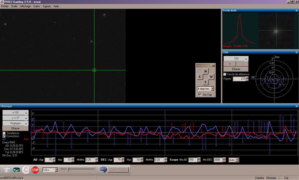

Voici mon autoguidage d'hier soir
Avant de commencer à faire de la photo dans de bonnes conditions, je m'entraine à avoir un bon autoguidage.
AVX / QHY5L couleur / Chercheur 10x60 sur platine
la MES est excellente
Equilibrage très bon
Après calibration, la courbe AD à l'air extrêmement chaotique par rapport à l'axe DEC bien que les courbes restent dans la limite des 1", je suppose que ça vient de la valeur 750 lors de la calibration.
Ce soir j'essaierai à 1500 voire 2000 aussi.
Pour les pros de l'autoguidage, une suggestion pour améliorer sensiblement les courbes ?
Je précise que les données concernant les instruments sont bien renseignées.
sinon, J'obtiens des étoiles bien rondes
Merci :)
Modifié par coolman
Je ne suis pas un pro. Si tes étoiles sont bien rondes, te casses pas la tête et fais des images. Si tu autoguides le C8 avec, ça me parait plutôt bon. La courbe AD parait accidentée mais l'échelle dans l'axe y doit être prise en compte. Les corrections se font surtout sur l'axe AD plutôt que le DEC se qui explique la différence entre les variations des deux courbes. Tu pratiques le dithering ?
Edit : j'avais pas vu que la version 2.5 de PHD2 existait ...
Modifié par latrade24
Bonsoir, en AD, un équilibrage parfait n'est pas l'optimum, il faut créer un petit déséquilibre, pour avoir la roue et la vis sans fin toujours en prise.
Yves.
