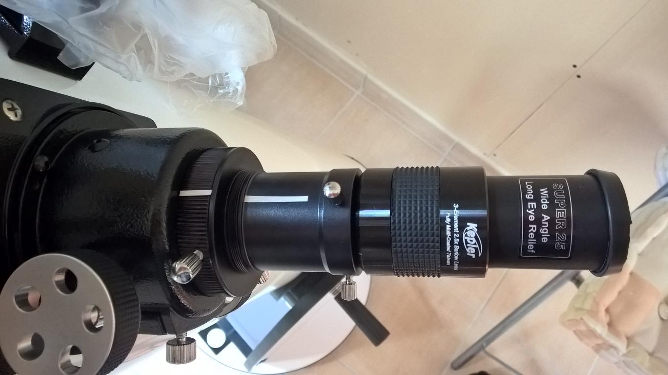

J'ai investis dans un laser pour faire la collimation et une lentille de Barlow Kepler 2.5x que j'ai reçu hier, pour espérer observer le ciel profond, mais je vois flou avec, je ne peut pas faire le point car je suis en butté avec le réglage de la mise au point du porte oculaire ! Il va falloir que je lui face une bague de butté afin d'avoir plus de marge pour la mise au point.

Sans trop anticiper, tu es en butée porte-oculaire complètement rentré ou porte-oculaire complètement sorti (ce que je suppose ... )? Il te manque beaucoup pour faire la mise au point avec la Barlow?

Pour la Barlow je suis en butée complétement entré ! il ne me manque pas beaucoup pour faire la mise au point, c'est pour cela que je pense qu'une bague devrait suffire pour reculer la Barlow d'un poil !

Une photo serait utile ...
Si ton porte-oculaire bute en position complètement rentrée est que tu étais en bon chemin pour mettre au point, c'est que ton téléscope n'a pas assez de "in focus" ou que l'ensemble Barlow & oculaire ont trop de tirage optique ... conclusion: éloigner (ou mettre en retrait) encore plus la Barlow) ne ferait qu'aggraver les choses (si j'ai bien compris ton propos).
Si ton porte-oculaire est totalement rentré et qu'il faudrait le rentrer encore davantage pour atteindre la mise au point, c'est que le plan focal est trop "à l'intérieur" et hors d'atteinte: si l'écart n'est pas trop important, il reste toujours possible de "remonter" le miroir primaire en jouant sur les vis de collimation afin de déporter le plan focal plus en dehors ...
Une vérification et, très probablement, une nouvelle collimation seront nécessaires après.

Voici une photo de la barlow avec un oculaire monté dessus. je ne peux rien modifier dessus.
Je viens de m’apercevoir que ma collimation était complétement foireuse car le laser est lui même complétement foireux ! Donc j'ai refait le tout ce matin avec un œilleton fait maison !
Peut être que cela changera quelques chose ? J'aurai peut être une bonne mise au point mais le fait est que je serai en buté totalement fermé quand même et donc aucune plage de réglage ! Rdv ce soir si le ciel le veux bien pour les essais ! Je croise les doigts car sinon je ne sais pas quoi faire avec ma Barlow à part la revendre et acheter une 2x max et non pas une 2.5x comme actuellement ...
Je ne vois rien de trop sur le montage.
Ama, l'ensemble bague 31.75 et Barlow "tirent" trop et un remontage du primaire pourrait être utile ... à voir.
Au pire, tu peux balancer la Barlow aux petites annonces et tu achètes un oculaire planetary HRII avec la focale que tu souhaites (ces oculaires ont une lentille "négative" à effet Barlow intégrée): un 9mm te rapprocherait du montage 25mm + Barlow 2,5x ... et tu limiterais les pertes à une poignée d'euros et le 10mm Super prendrait sa retraite anticipée :D.
(Pierrot Astro a des planetarys pour 44.- : http://www.pierro-astro.com/materiel-astronomique/accessoires-optiques/oculaires/oculaires-planetaires-planetary-sw-ii_detail)
PS: Sur mon Dob 200/1200 Skywatcher, mon duo HRII planetary 6mm et 4mm fait bien le boulot: un simple 5mm serait une alternative dans les focales plus courtes encore.
Mais avant tout ça, vérifie le résultat de ta nouvelle collimation :).

A ta place, je laisserais tomber la Barlow qui ne sert pas à grand chose sur un Dobson sans suivi. Les oculaires de 10 et 25 suffisent largement pour voir tous les objets de Messier et bien d'autres.
La plupart des lasers de collimation ne sont pas bien réglés. Il faut les collimater soi-même en agissant sur les trois petites vis hexagonales sur l'arrière du laser, cachées par du silicone.

Je viens de retester ma Barlow avec ma nouvelle collimation à l'ancienne avec œilleton fait maison, et bien le résultat est surprenant et sans appel ! ça change tout les amis ! :p Pas la peine d'arriver en buté de PO pour faire le point et avoir une observation nette ! Je suis content de moi sur ce coup là :be:
