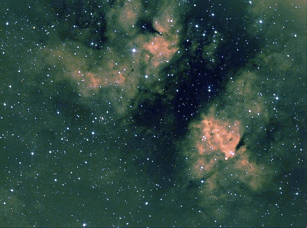

je poste le papillon, photo faite HOO 18 et 7 X 250" , tjs trop court en exposition...c'est mon problème récurent, bref ...je poste malgré tout , bon ciel à tous
Salut
je n'y connais rien en HHO mais il me semble qu'il y a un truc, décalage entre les couches? les étoiles sont soulignées de noir, le kool c'est pas cool :be:
Salut merci pour ton passage...
j'ai remarqué , ces horribles décalages qui tuent toutes tentatives en coloration, mais si l'on regarde bien en détail sur le Ha il y a aussi des problèmes en bordure d'étoiles...
Je ne sais plus comment faire , c'est la merde ... SOS:(
Ha avec IRIS 17 X 250 "
Ce qui est surprenant, c'est l'aspect "artificiel" des étoiles
elles sont comme explosées vers la gauche des aigrettes
est-ce que les brutes comportent ce même phénomène? dans ce cas il pourrait y avoir un problème de colim
mais tu sembles avoir une lunette non?
alors pourquoi des aigrettes? tu lui mets un masque?
Merci de ton message... Peut être s'agit-il de ma lunette problème de tilt ou pire ,de centrage de l'alignement des lentilles au nombre de 6 ! TS triplet apo a champ plat ! ...le masque c'est des fils devant l'objectif, Je trouve cela esthétique , c'est aussi un bon ( marker pour la MAP) ...
j'ai la mauvaise impression d'avoir acheter une catastrophe chez Pierro Astro!
Si ce n'est pas sur les brutes, c'est peut-être juste une question de traitement
Hélas, j'ai le même problème sur les brutes, le diagnostique donne la clef du problème .
Cela peut être aussi l'autoguidage qui fait du yoyo (équilibrage trop parfait qui génère un dandinement)
sur un problème comme celui là il ne faut pas tirer de conclusions hâtives mais éliminer les causes patiemment
Salut patvalot,
Il faut dire aussi que la compression jpeg que tu nous présente est un peu violent aussi, et doit te rajouter des artefacts.
As-tu essayé de faire des poses plus courtes sans autoguidage sur une étoile assez lumineuse ? Cela permettrait déjà de voir si c'est dû à un défaut de guidage.
Après tu peux faire des star-tests pour voir si tu as vraiment des aberrations ?
