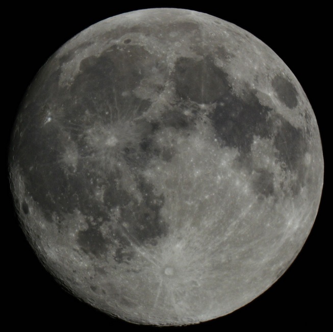

Voici ma toute première photo, obtenue avec un Nikon D3200 sur SW150/750. C'est du one shot car je n'ai pas encore le suivi.
Je me suis aperçu après que j'avais bêtement pris mes photos en JPG, mais bon je ne sais pas si ça aurait changé grand chose :) J'ai légèrement modifié les courbes sur la photo pour avoir un meilleur contraste, le tout restait très gris.
Merci pour vos commentaires :)

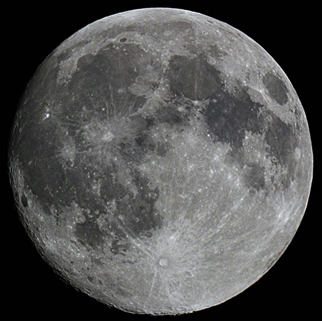

Hello hello ;) ( tu ne m'en voudra pas j'espère mais j'avais envie de jouer )
Elle est jojo ta Moon d'origine :) Bravo
Pour lui faire sortir ce qu'elle a :be:
-PS pour conversion en .tif
-R6 très très light
-PS pour le maquillage et hop
La version PS courbe de transfert est pas mal aussi ;)
En tout cas, ton shoot de base est un Nice shoot ;)

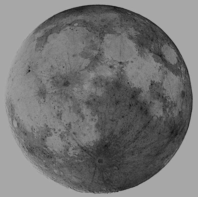

C'est très bien, oui comme l'a fait David, un p'tit coup d'ondelettes en plus et c'est parfait. Chacun sa version, si tu me permets, voici la mienne et sans dénaturer tes nuances de gris que je trouve très bien !
C'est un astre dont je me lasserai jamais. Un poil de netteté et de contraste et ta photo est superbe ! La version de Wil a ma préférence ;)
Bah voilà c'est ça les źamis astro , ça apporte des infos sympa aux débutant . Bravo pour ta première mens et bravo à David et William pour leurs petites pattes perso qui j'en suis certain t'aideront dans tes prochaines acquisitions .

Elle est bien chouette ta première Lune en one shot et en plus elle est à l'endroit telle qu'on la voit dans le ciel.
