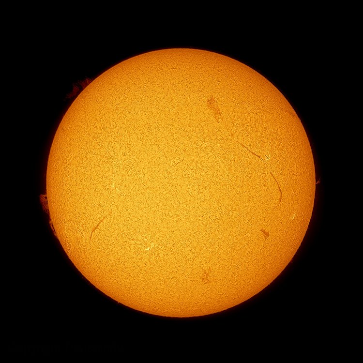

Voici donc ma dernière (montrable) du mois d'août ;)
D'autres suivront certainement... si j'arrive à traiter car les conditions météo n'ont pas été des plus favorables en villégiature :(
Setup habituel : FSQ85 + SM60II + BF10 + QHY5L-II mono
Date/Heure : 2015-08-30 16:12:17 (local)
Acquisitions : Gain à 10%, 150µs pour la surface & 1ms pour les protus, 120s par film
Traitement : AS2 (50% conservé) + R6 (ondelettes) + PS (cosmétique et couleurs)
Mosaïque de 2 images (tentative de mix équilibré entre les shoots de surface et les shoots des protubérances)
Edit 1 : passage sous astrobin, traitement plus fin
ee2d221108241653f47dd806bf818c02.16536x16536_q100_watermark_watermark_opacity-1_watermark_position-4_watermark_text-Copyright%20Poussin69.jpg

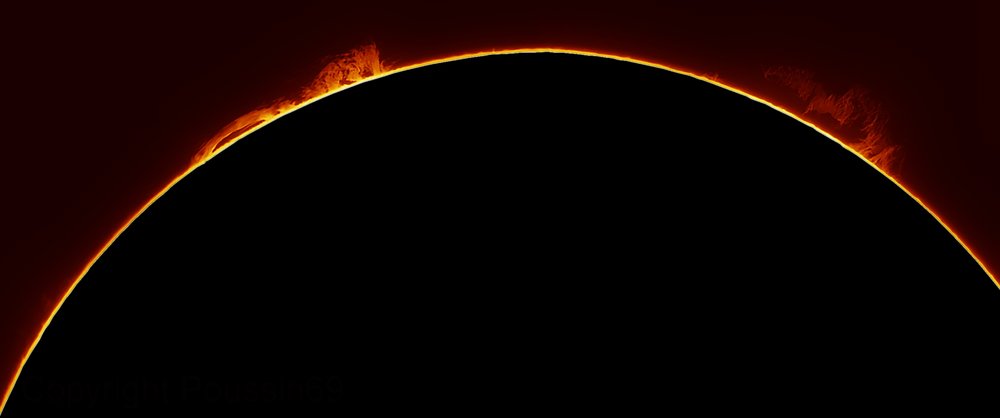

Mosaïque de 3 images style coronographe (Powermate 2.5x)
Edit 2 : passage sous astrobin, traitement plus fin
9266ff27847680070715ebea6eaffcec.16536x16536_q100_watermark_watermark_opacity-1_watermark_position-4_watermark_text-Copyright%20Poussin69.jpg

Hello Poussin,
Une bien belle mosaique et un joli zoom sur cette magnifique protubérance.
Petite question car je peine de mon coté coté finalisation de l'image.
Comment réalises-tu le masque (disque noir sur ta dernière image)
Moi j'essaye de faire un rond géant dans Photoshop et je m'arrache les cheveux pour réussir a trouver la bonne taille.
Souvent il n'est pas parfait et le courbure ne correspond pas totalement.
Merci pour ton retour :-) et bravo.
Julien
Perso je vais sur paint je fait un disque blanc contour noire en réduisant l'image hé à 50% et après je remplis en noire . Il reste plus qu'à rogner pour faire plus propre et c'est bon.
Très jolie image Poussin.
Je vais répondre aux 2 questions :
- pour faire ressortir les protus sans cramer la surface, inutile de faire 2 séries de poses surface/protus, une seule série suffit. Il faut mettre l'histogramme à environ 85% au centre du Soleil et ne plus toucher au réglage de la caméra (ne pas utiliser le Gamma, gain au minimum, et ne jouer que sur la vitesse d'obturation). Ensuite dans Photoshop ou autre il suffit de jouer avec les tons foncés/tons clairs (voir mon tuto en signature).
- Pour faire un joli cercle de coronographe, utilisez ma règle à calcul (également en signature). Il suffit de noter les coordonnées des pixels sur 3 points du limbe et la règle vous donne le diamètre exact en pixels du Soleil. Ensuite vous tracez un beau cercle avec Photoshop/Photofiltre ou autre du diamètre donné par la règle.
Vala vala :)
Vala vala :)

Merci à tous pour passage et vos remarques !
Cela encourage pour la suite... :)
@Leo : perso j'utilise la fonction baguette magique sous Photoshop
- je sélectionne donc l'outil baguette magique
- je clique sur une zone cramée bien blanche
- j'obtiens une sélection
- je contracte la sélection de quelques pixels
- et je rempli la sélection contractée en noir
Voili, voilo :D
@Colmic : je trouve que j'ai plus de détails avec une deuxième série de films surexposés juste pour les protus... mais c'est peut-être subjectif :D
Je vais donc faire un essai en partant des mêmes films pour voir... merci du conseil ;)

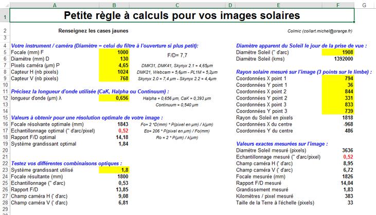

Le calendrier est compris dans ma règle à calcul :)
Colmic, je dois vraiment être bigleux :cry: mais dans ton XLS je ne vois pas de champ pour saisir la date et donc obtenir de ce fait le bon diamètre apparent du soleil à la date saisie :?:
Ce n'est pas la date mais le mois que tu saisis (en haut de la colonne de droite), sachant que le diamètre apparent varie finalement très peu au fil des mois il était inutile de faire plus précis au jour près...
J'ai beau regarder je ne vois pas cette cellule dans ton Excel
Peut-être un problème de version et de compatibilité ?
Je vais faire une capture cela sera plus parlant :be:
Voilà tout ce que je vois dans ta règle à calculs :cry:
Modifié par Poussin69
Tu as une ancienne version, depuis pas mal de temps j'ai mis une version bien plus complète avec menus déroulants etc..
EDIT : je viens de voir que le lien était toujours l'ancien chez Free. J'ai modifié avec le bon lien.
Désolé :)
