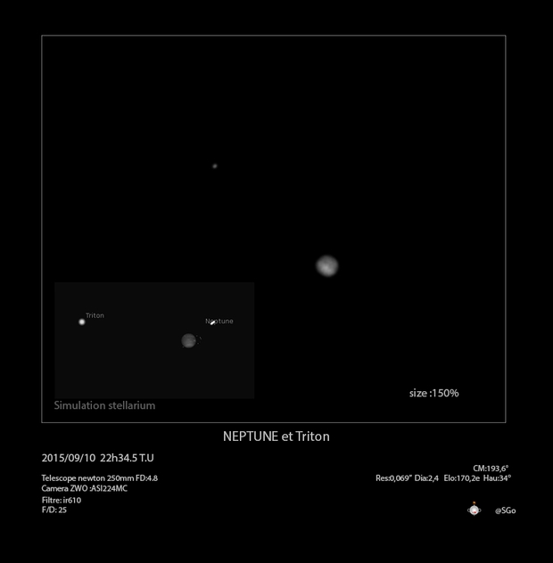

salut,
sur une dizaine de capture, une seule semble sortir du fourbis atmosphérique!
il me semble voir un spot, en plus il se trouverait du bon coté!
capture à 200ms, gain 440, 600s:
merci

Excellent! Je ne vois pas bien le spot par contre... Finalement sur Neptune on voit à peu près la même chose que sur Uranus avec son pôle plus clair?
Quand je vois tes paramètres d'acquisition j'hallucine!
A chaque fois que je tente Uranus j'essaye aussi Neptune mais rien de bon ne ressort à chaque fois. En plus avec ma Pla M et le 610 je suis obligé de mettre le gain a fond et l'exposition à au moins 500 ms pour voir la planète...
C'est un peu le même système que pour juju le la couche rouge dévoile le plus détails . Pour le spot on dirait bien.
Stéphane, tu veux bien me confirmer qu'a défaut de spots sur Neptune on peut avoir le pôle plus claire comme sur ton image? Si oui je l'ignorais... Sur ta photo il est vraiment flagrant!

c'est irpro 742, il coupe la partie rouge du 610, voir un peu plus. Quand il y a un peu de turbulence mais une bonne transparence je le prefere, enfin depuis que j'ai l'asi224
Oui c est le rouge+infrarouge , le 610, que j'ai utilisé pour ici.
Ok donc tu cumules de filtres l'un par dessus l'autre? Le 742 par dessus le 610? L'ordre a une importance?
J'ignorais que cela était faisable.... Du coup il doit quand même te falloir une sacré caméra car ça ne doit pas briller des masses derrière tout ça!
non non, je me suis mal exprimé, en fait le filtre infrarouge 610, c'est un filtre rouge allongé sur de l'infrarouge,pour le filtre 685 le rouge à été coupé, le filtre 742 est encore plus coupé et ainsi de suite...
Et effectivement il y a beaucoup moins de lumière, et en plus on perds en définition ( je résume extrêmement, sur le bouquin Astronomie Planétaire c'est bien détaillé). Du coup il faut une camera qui est sensible en infrarouge, et c'est là que l'asi224mc est valable malgré le fait qu'elle soit une camera couleur!
Sur Neptune en ir610 je peux descendre à 100ms! quand la transparence est là
Va falloir que j'achète cette caméra, la mienne me donne une Uranus bien ronde mais sans aucun détail, alors je n'ai pas tenté Neptune encore plus difficile. Ceci dit, elle est prévue pour Décembre (merci papa Noël), je ferai certainement encore appel à toi, pour quelques conseils de débutant !
Super William! ceci dit j'ai déjà eu quelques détails avec la qhy5l-II en ir610, mais avec cette camera on a plus de nuit pour pouvoir tirer des détails sur ces globes lointains!
