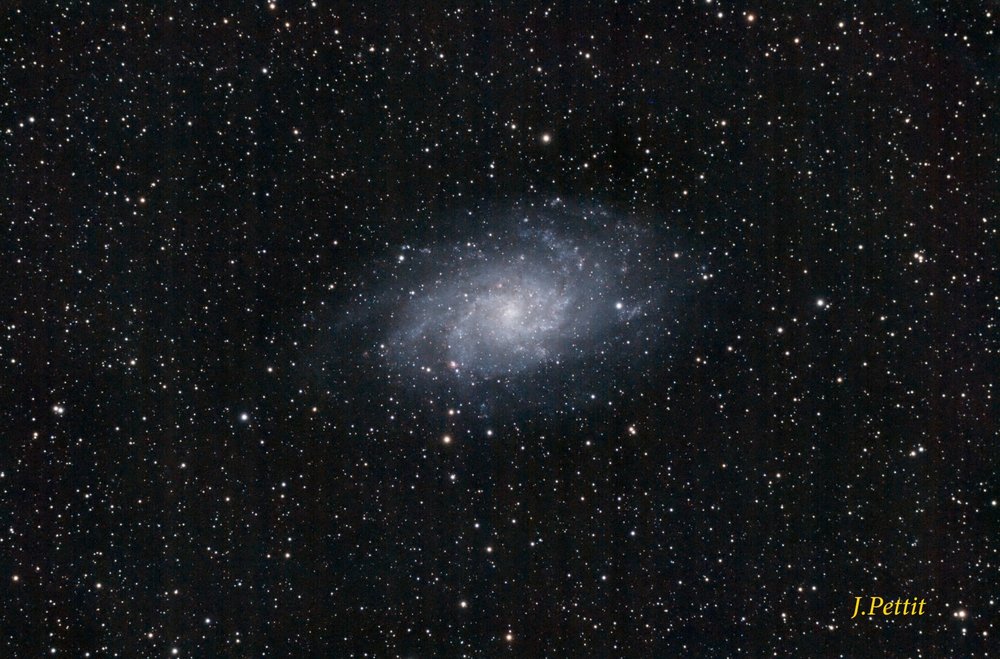

Sans grande conviction, je vous propose mon essai sur M33 à la 80ED.
Le tout à 35 bornes de Paris
70*300s avec un filtre LDAS, au canon 1200D défiltré

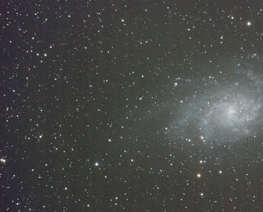

J'avais des trames verticales, je me demande si je dois refaire mon master BIAS (qui date de fevrier)
Les détails sur http://www.astrobin.com/213150/

Elle est jolie en grand champs :)
pour les bias, je croyais naïvement qu'on pouvait les réutiliser indéfiniment mais ce n'est pas le cas
tu devrais essayer de traiter sans sans pour voir
La stars du moment :)
Encore une jolie prise bien joue le traitement est doux mais avec une legere trame de fond verticale, mauvais bias?
Bon bin j'ai refait des bias, j'ai ré empilé avec et ca n'a rien changé :-(
J'ai même essayé sans bias ni darks, l'image était catastrophique mais j'avais toujours ces trames verticales.
Je ne sais pas d'où ca vient.
Voici un échantillon de la brute, une fois tout empilé avec bias+darks+flats (en autostretch)
On y voit nettement les bandes verticales à gauche de M33
Serait-ce un défaut de mon optique ? c'est la première fois que je vois ça.
Merci pour toute explication :-)
jpettit
Les canon génèrent facilement du banding pour peu que ton image de départ fût verticale (banding horizontal), il y a un très bon script sous Pix ou Siril (qui est gratuit) qui réduit très bien ces bandes.
Bravo pour ton image au passage ! elle est très belle. J'aurai peu être un peu relevé le FDC pour ma part ;)

En tout cas c'est la première fois que je rencontre ce phénomène de banding.
