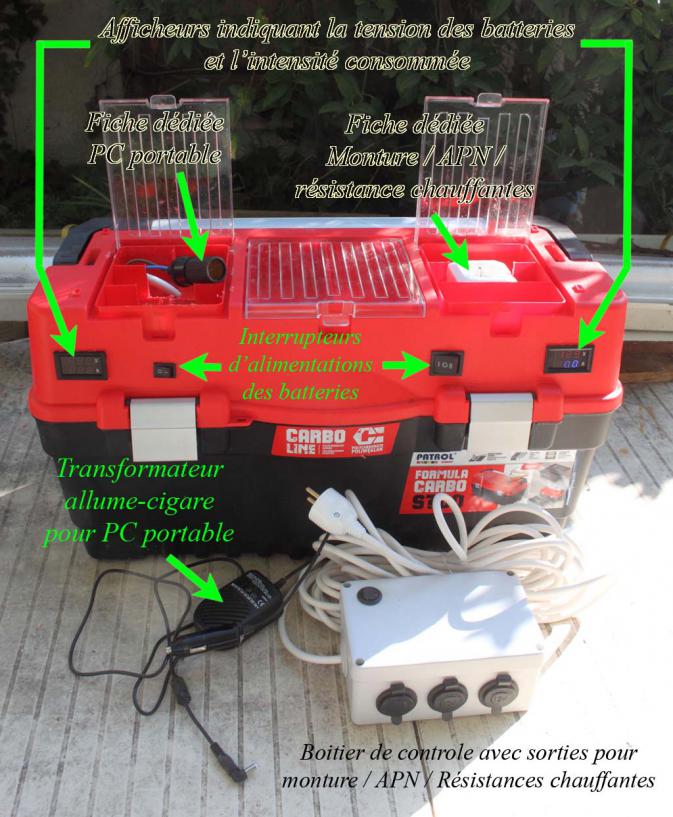

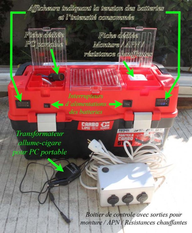

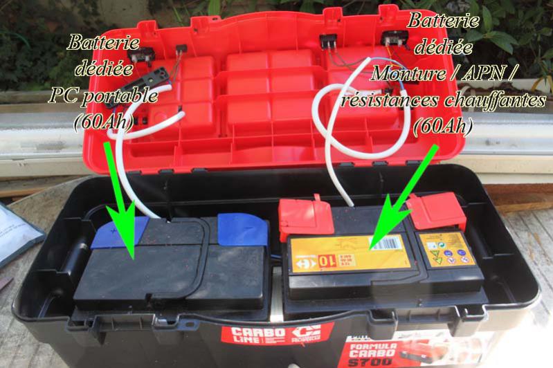

J'ai opter pour ce système, qui tient largement une nuit de 10 heures :
- Une boite a outils achetée en promo dans un magasin de bircolage a pas cher.
- 2 batteries 12V / 60Ah
en suite, à réaliser soit même es quelques petits montage de prise et divers.
J'ai choisi de déporter complètement les alimentations monture / APN (dans mon cas) / résistance chauffante, dans une boite de dérivation avec un cable électrique de 7/8 mètres.
J'ai également opté, pour plus de confort, d'implanté sur la boite à outils contenant les 2 batteries, 2 afficheurs m'indiquant en temps réel le voltage restant dans les batteries ainsi que l'intensité que je tire sur chaque batterie.
Pour mes calculs d'autonomie (et avec de la marge je pense) :
- Les batteries sont donnée pour 12V / 60Ah. Sur ces 60Ah, je retire 25% (pour ne pas les martyriser en décharge profonde) et encore 15% au cas où il fait froid; soit - 40% => cela revient à une batterie 12V / 36Ah
- Pour ce qui est de la "ligne" monture / APN / R.chauffantes, j'ai pris de base :
* Monture Atlas EQ-G = 1,5A (moyenne haut)
* APN = 0,75A
* R.Chauffante (2) = 2 x 0,7A = 1,4A (2 resistances de 8W.)
=> total de charge = 3,65A
=> autonomie de la batterie (theorique) = ~10h (avec un booster 17Ah => un peu + de 4h30 théorique)
- Pour la "ligne" PC :
* Consommation "agressive" (pleine charge, mais la réalité est en-dessa) = 5A
=> total de charge = 5A
=> autonomie de la batterie (theorique) = ~7h (avec un booster 17Ah => un peu - de 3h30 théorique).
De plus, 2 boosteurs 17Ah comme celui-ci, c'est environ 180 euro (sans compter les diverses accessoires comme doubleur ou tripleur de prise USB et j'en passe ) !!!
2 batteries neuves, achetées sur le net (sur des site de matériels auto reconnus), c'est 120 euro... en comptant la boite a outils et la connectique, allez, ça excede pas les 140 euro (ou un peu plus, si on décide de ce compliquer la vie comme je l'ai fait ;) ).
Modifié par castor83520

Avec un simple chargeur de voiture (y'en a tous les prix) acheté en grande surface et qui lui, reste a la maison (et qui me sert également pour la voiture au cas où).
Par contre un petit truc : attention a la décharge profonde sur les batteries type auto. Je pense qu'elles supportent moins bien cela que les batteries type "gel" (qui sont beaucoup plus cher a puissance équivalente...).
C'est aussi pour cette raison que j'ai installé des afficheurs m'indiquant la valeur de la tension des batteries en continu (en temps continu, pas en DC ;) ), et également d'avoir "surdimensionné" les Ah par rapport au besoin réels (j'ai tout de même calculé mes besoins avec -40% par rapport a la valeur de base de ces batteries....ça laisse de la marge).
Le double afficheur (V et A) est quand a lui un peu "gadget". Je les ai installé uniquement pour le "plaisir" de constater ce que consomme mon installation en temps réel, et en fonction de ce que j'installe comme setup.
Quoi que, un gadget tout de même assez utile tout de même... Cela me permet de savoir ou pouvoir calculer les puissances dont j'aurai besoin pour mes prochaines sorties en fonction de l'utilisation et du setup associé.
Un de ces 4, il faudrait que je relève toutes les mesures, et alors, j'ouvrirai un nouveau post, dédié a cela, indiquant mes relevés avec tel ou tel setup. Cela servira sûrement a certains d'entre vous (mais cela restera tout de même que "expérimentale" ;)
Si j'ai le temps avec moi (a ma montre et au dessus de la tete :p), j'essaie de faire cela cette semaine, mais j'ai aussi d'autre montage a faire (comme mon contrôleur de résistances chauffantes qui servira également a économiser de la batterie selon les besoins.... Mais ça, je le ferai sûrement par "mauvais" temps.... En ce moment, on en manque pas dans le sud-est :confused:) )

C'est clair, pour ce qui est l'achat des batteries, la premiere chose a faire c'esdt de calculer ses besoin. C'est raison pour laquelle j'ai fait expres de detailler cela (mes besoins) dans mon post.
Ayant calculé cela, j'estimé que 2 x 60Ah etait le bon compromis (en prenant de la marge afin de ne pas flinguer prematurement les batteries).
D'ailleurs, grace a mes afficheurs, je fais en sorte que la tension de celles-ci ne tombe jamais en dessous de 11,25V (jamais arrivé encore avec mes setup).
Également, aussitôt mes session astro finies, les batteries partent en charge ;)

Pour ma part, je suis en train de me fabriquer un flight case sur mesure pour mettre 2x batterie 60Ah vissé sur une diable à roue gonflable.
De cette manière je pourrais même poser par dessus valise oculaires, valise tête de monture tube et pied. plus besoin de porté, et avec des roue tous terrain légèrement sous gonflé, je vais pouvoir aller partout...LOL
