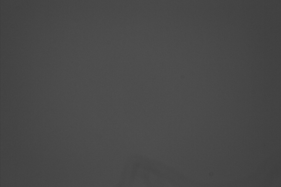

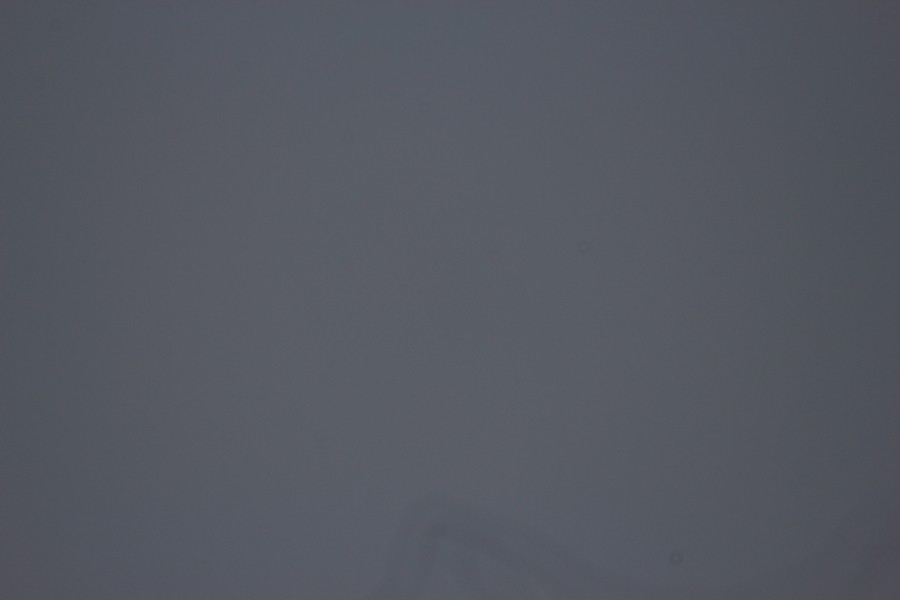

Voici un flat original en JPG
et le même en faisant ressortir les défauts :
JE vais nettoyer le capteur, apprement, une grosse (bip!) est venue s'y coller.

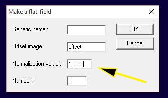

Il faut vérifier que tu as normalisé le flat en entrant une valeur assez élevée, de l'ordre de 10000 ADU, quand tu crées le flat maitre dans Iris.
Modifié par Fred_76
  Fred_76 a dit :
Merci Fred,
Par defaut la valeur est à 5000, mais même à 10000, ça ne change rien, les défaut sont toujours là...
edit... à 15000 même chose o_O?

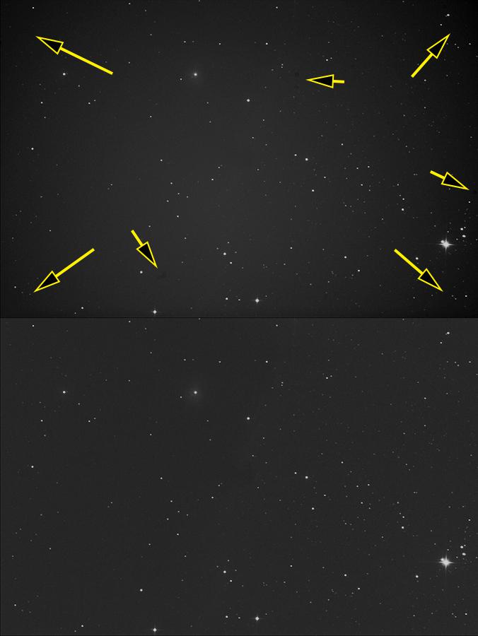

Comment obtiens tu cette image ?
Normalement sous Iris on fait :
1) calcul de l'offset maître (après conversion des RAW en FIT)
2) calcul du dark maître (après conversion des RAW en FIT)
3) calcul du flat maître (après conversion des RAW en FIT)
4) calcul du fichier cosmétique
5) conversion des images du ciel RAW en FIT
6) calcul des images corrigées
7) conversion en RGB
8) alignement des images
9) addition des images
L'image que tu as postée vient de quelle étape ? Si c'est celle de l'étape 3, l'image est absolument normale.

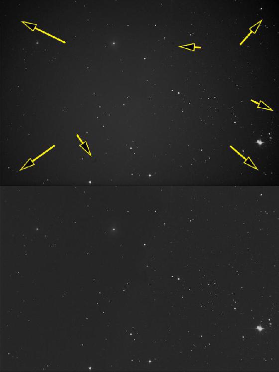

Ci dessous une comparaison entre une image brute du ciel (étape 5) et de la même image corrigée (étape 6).
On voit bien que le flat a bien corrigé l'image, le vignettage a disparu dans les coins, et les poussières aussi.

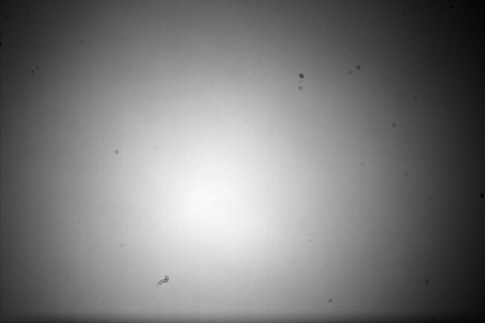

Par contre le flat maître (étape 3) montre l'emplacement des poussières et du vignettage :
Modifié par Fred_76

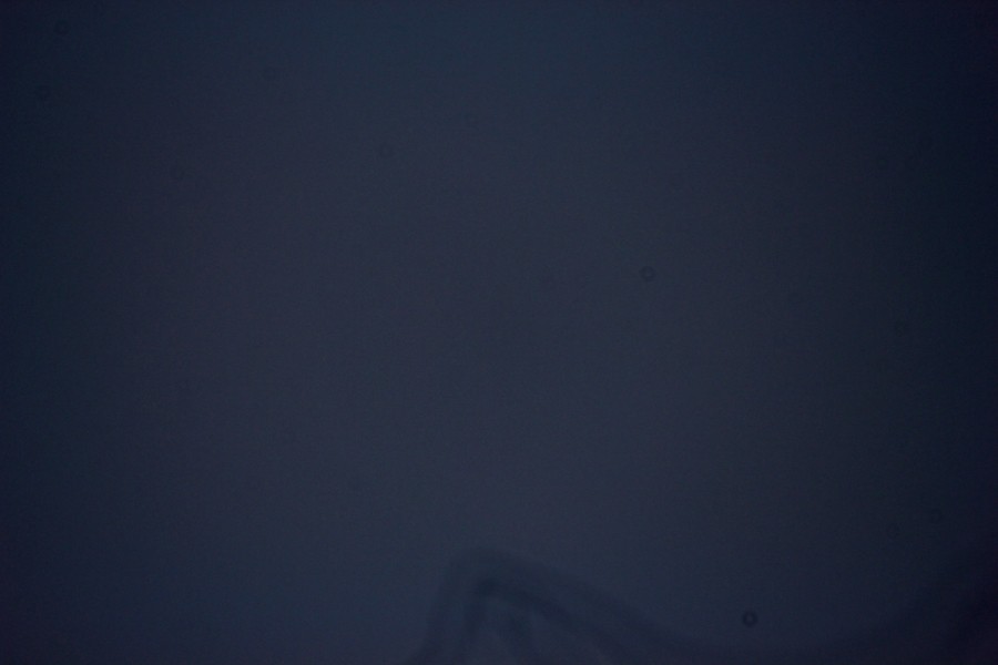

Voici le flat résultant à l'étape 3 sur 11 flats
Juste avant l'étape 4,
j'ai accentué les seuils du maitre flat afin d'avoir des défauts TRES visibles, rien y fait, les defauts restent sur l'image finale, je deviens fou LOL
Modifié par coolman
J'ai bien sur accentué les contrastes !

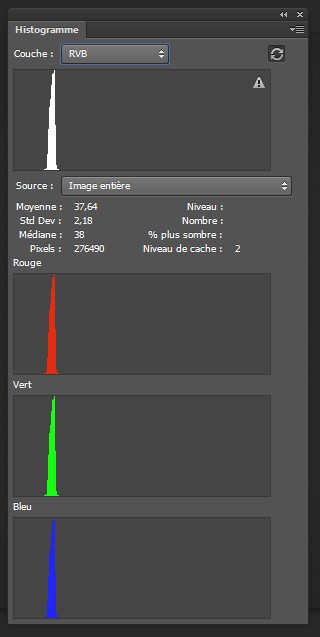

Ça serait bien que tu postes une image des courbes RVB de ton flat.
Modifié par Fred_76
Sous Iris, à part l'histo ADU du CR2, je n'ai pas d'histo sur les courbes couleurs,
j'ai donc fait un flat maitre et vérifié les courbes sous PS.
Je pense que ça revient au même vu que c'est le flat maitre dont se sert iris.
Voici l'histo du maitre flat généré :
