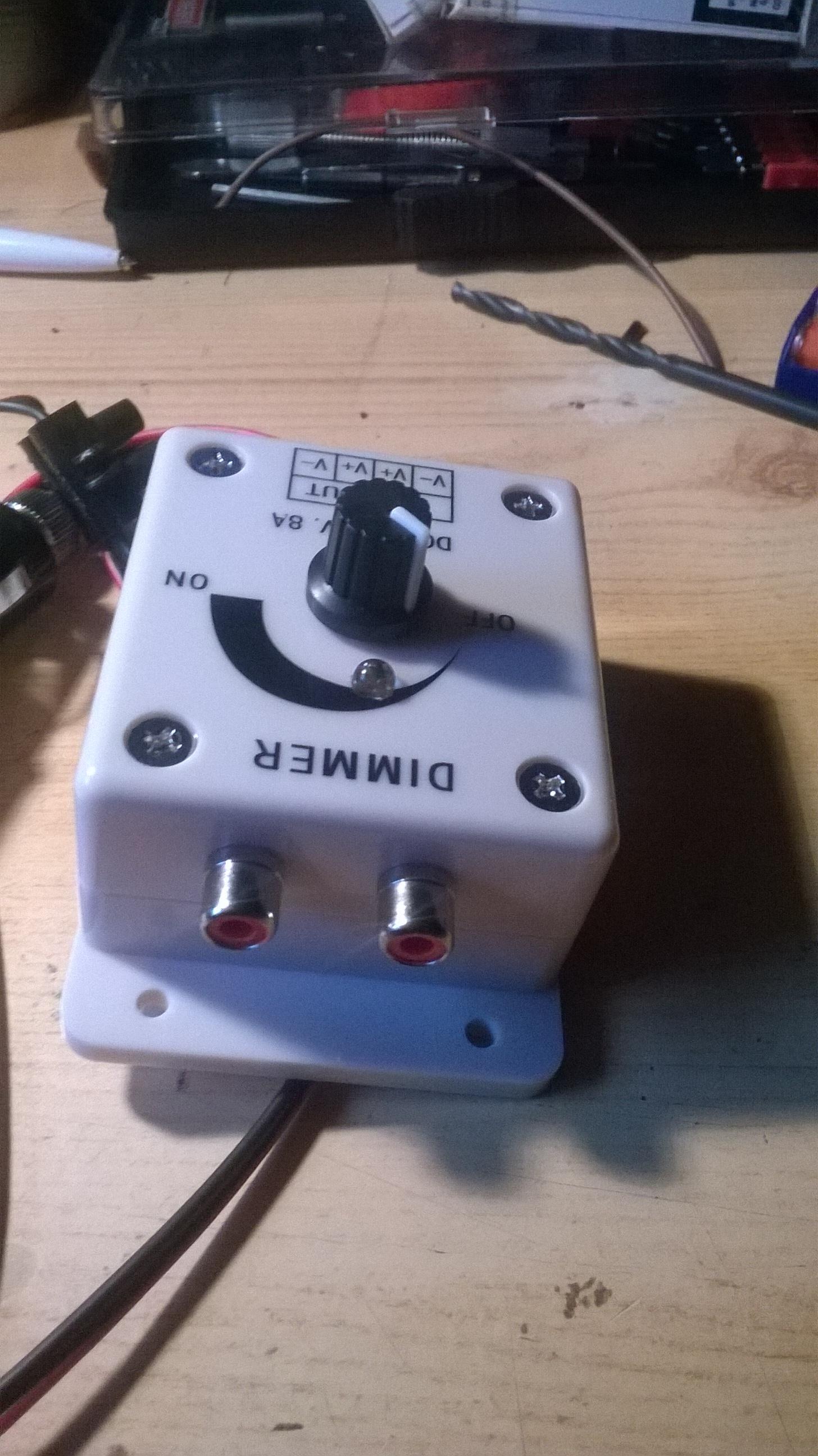

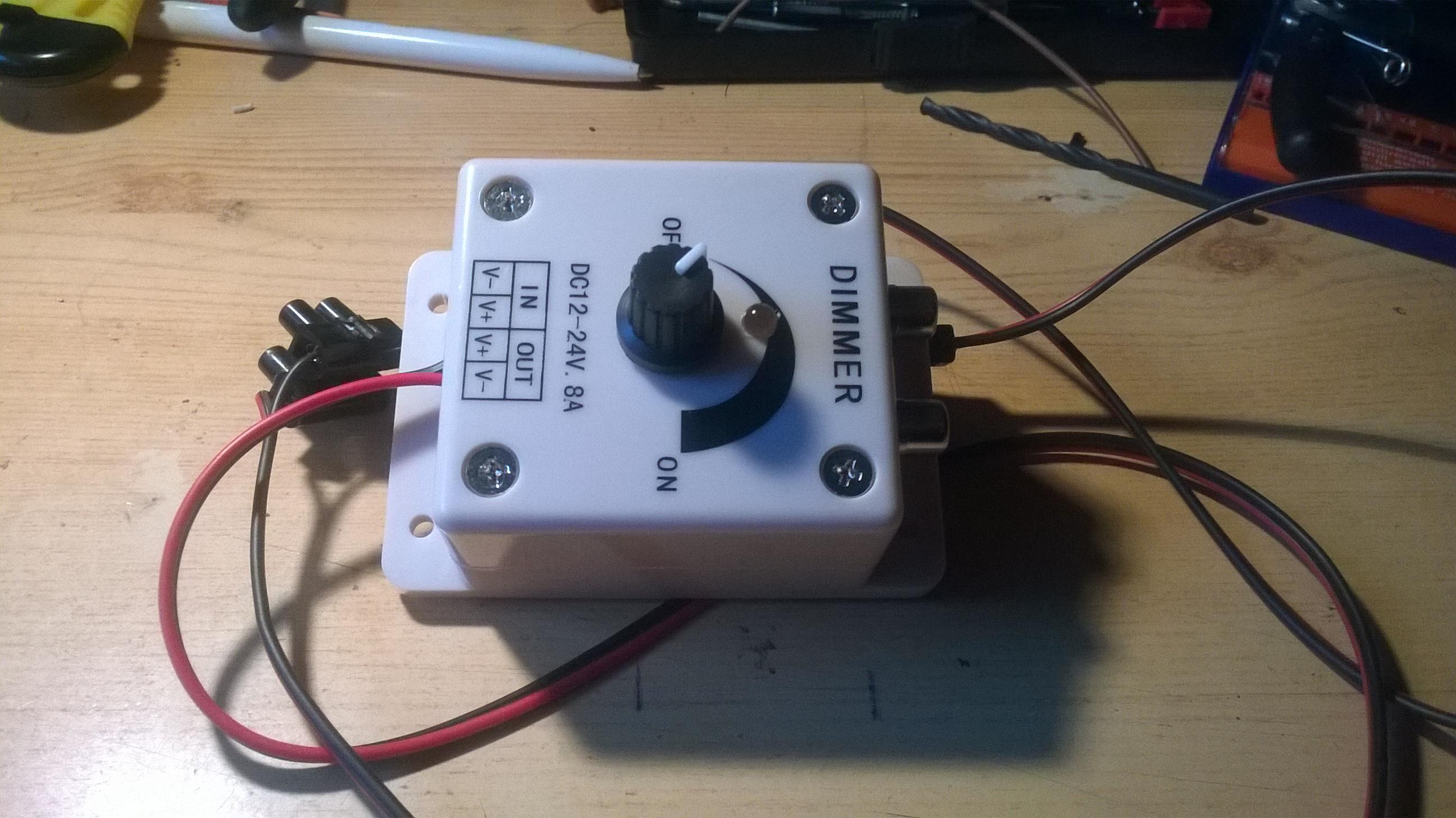

Je compte mettre mon matos en poste fixe sur ma terrasse, pensez vous que je puisses utiliser ce variateur pour reguler les resistances chauffantes (ou les cordons chauffants :be:) car vu le prix qu'un regulateur pwm c'est pas donner :be:

hello tu peux sans problème utiliser ce variateur j'en possèdes plusieurs dont certaine qui fonctionne avec une télécommandes sans fil pour le prix tu peut parfois le trouver moins chere sur eBay mais faut pas etre presser :be:

Ca devrait être bon puisqu'il supporte 96w soit 8A pour 12v et une résistance de 10w en 12v ne demandera que 0.8A.
Et si ca vous dit une alim de pc fait très bien l'affaire pour alimenter tous ca, alors avant de jeter vos vieux pc, penser à récupérer l'alim.
