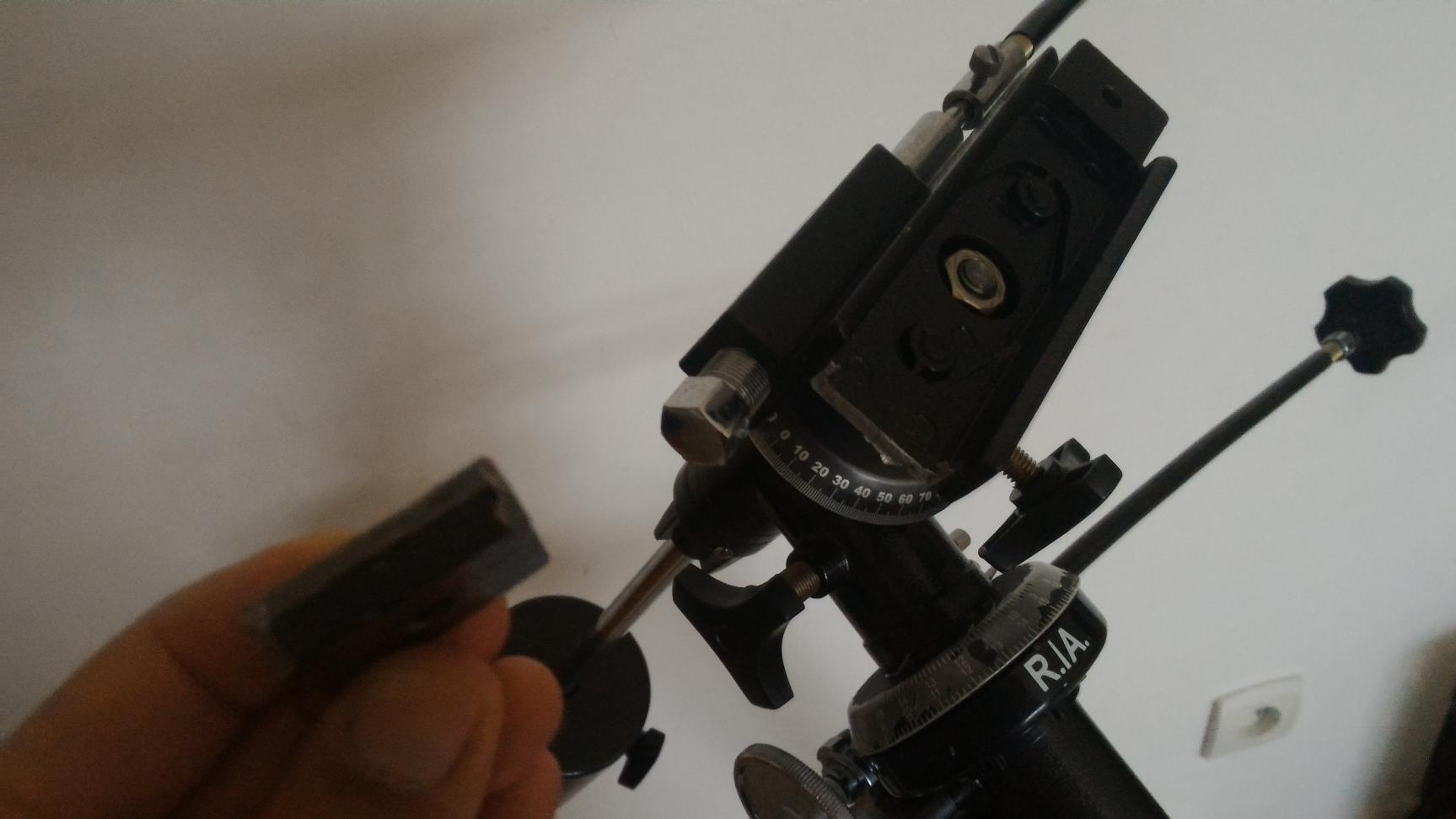

Notre atelier d'astronomie a reçu gracieusement un télescope skywatcher 114/900 sur eq2 à retaper. Le support de la queue d'aronde (si je peux l'appeler comme ça : c'est un vieux modèle il me semble) est cassé. Je ne sais pas si on peut le souder. Ça ressemble à un alliage avec de l'aluminium. Ou le coller ? Ou fixer une plaque de métal avec vis/écrou ? Qu'en pensez vous ?
Merci de votre aide.
Photo :

Invité Wolfan
Ah oui !
Effectivement l'un des embouts de la platine de l'EQ2 est cassé, et c'est embêtant parce que c'est ce bout qui permets de mettre un des deux colliers.
Souder ? je ne crois pas que ce soit possible avec de la fonte d'aluminium, à moins de posséder le matériel adéquate.
Peut-être dans le forum des petites annonces de webastro, où alors un ami bricoleur pourra réaliser une nouvelle platine.
Je te laisse au bon conseil des autres astrams.
Bon ciel étoilement lunaire à toi
Modifié par Wolfan
Tu peux télécharger l'image sur WA ?
Ca permettrait de mettre l'image directement dans ton fil.
Une bête plaque ou une planchette avec les trous qui vont bien fera l'affaire.
Bonsoir,je vais peu être dire une conn...bêtise mais il n'y à pas moyen de mettre une visse plus longue sur la fixation de la platine et de fixer directement le collier dessus,avec écrou et rondelles pour récupérer la hauteur?
Je vois pas si c'est faisable ou pas sur la photo....
Ca tiendra pas avec cette colle, ça colle rien mais surtout les doigts ^^
Par contre, vu que c'est de la fonte alu, le mieux serait de percer et de boulonner les pièces ensembles avec une plaque de métal et mettre des cales sur l'autre partie pour rehausser le tube...
Ca restera du bricolage de fortune :confused:
Merci pour vos conseils.
On m'a parlé de la colle araldite. Qu'en pensez-vous ?
Je t'insère ta photo en pleine page :
Oublies le collage, remplaces plutôt tout le truc par un tassot de bois.
4 coups de perceuse et c'est réglé.
Merci beaucoup pour vos réponses. J'ai effectivement mis un morceau de bois ce soir en attendant peut être de faire mieux... je ne sais pas si ça va tenir longtemps.
A moins de prendre un bout de cageot ou de l'aglo, n'importe quel bout de bois est au moins aussi résistant que la pièce qui a cassé.
