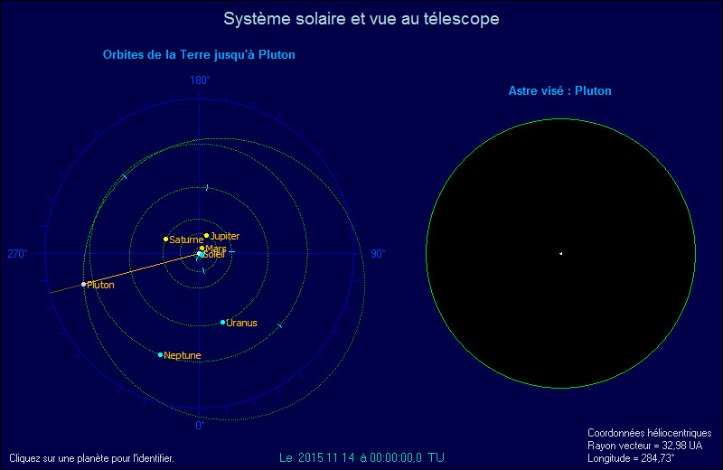

En relisant mon message je constate une faute puisque ce n'est pas 26 mais bien 36 AU qu'il fallait lire! Pluton est une rebelle mais pas à ce point non plus ! ;)
Je n'ai toujours pas accès même en local aux éphémérides, mais je peux te préciser sa distance par rapport à la Terre, ce jour, elle est actuellement à 33,6101 unités astronomique.
