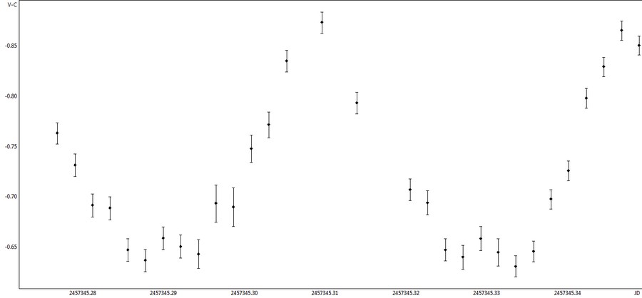

Bonjour , voici une courbe de lumière de BL CAM , cette variable a une très courte période , de l'ordre de l'heure .
De retour des PROAM WETAL , deux amis m'ont demandés de faire cette courbe en complément d'autres mesures qu'ils devaient réaliser avec un instrument plus gros sur le site de Calern.
J'ai donc acquis ces mesures avec un C8 , réduit à 6.3 , un filtre rouge astrodon , pour avoir un bon niveau de RSB , j'ai posé 180 secondes , mais malheureusement , c'est visiblement trop long compte tenu de la rapidité de la variation , j'ai perdu en résolution temporelle :(
Traitement photométrique avec Muniwin.

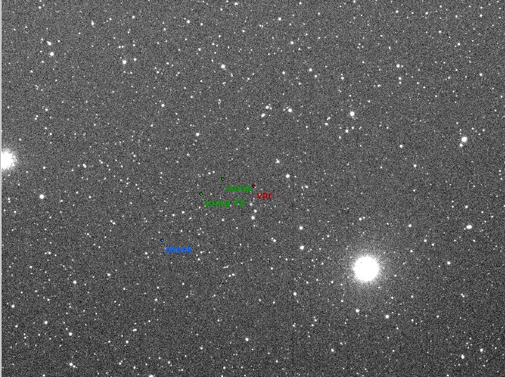

voici la carte de camp
jean claude.
Salut Jean-Claude,
Sympa la courbe. As tu envisagé le bin x2 pour réduire ton temps de pose ?
ps, on a du se croiser à Giron ;-)
Jean-Phi

bjour , non j'ai pas envisagé , car j'ai fait les acquisitions vite fait , pensant qu'elles seraient en complément de celles acquises par Alain et Pierre au 1 mètre de Calern.
Au final sans trop détailler ils n'ont pas pu faire cette cible ....

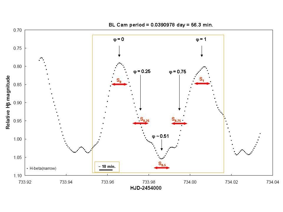

je pourrais y retourner avec mon C11 ( au lieu du C8) et en bin 2 pour diminuer au maxi le temps de pose , car Alain m'a envoyé une courbe en h béta et au minimun il y a une petite bosse que je retrouve sur mes mesures.
Oui c'est sur que l'on s'est vu à Giron ! Trop bien le séjour.

La courbe en h béta
jean claude

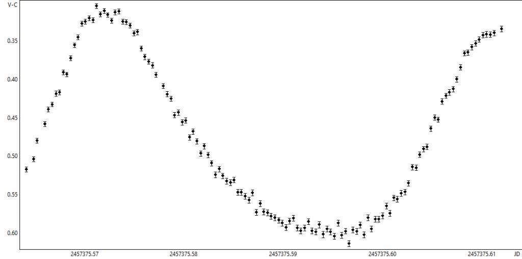

Bon de toute façon ce soir la turbu est importante , je mesure 3.5 de FWHM , je comptait faire pacman en h alpha , j'abandonne , je repointe BL CAM ,filtre rouge , avec pose de 30 secondes en bin2 , avec le C8 , pas le temps de monter le C11 , on verra bien au traitement , 30 secondes au lieu de 3 minutes , je gagne un facteur 6 en résolution temporelle.

je me rappelle bien de cela , mais bon faut voir , c'était pour obtenir des meilleures précisions , de l'ordre de la 0.001 mag , dans mon cas l'amplitude est importante , compte tenu de la rapidité du phénomène , j'ai surtout besoin d'une précision temporelle importante.
on verra bien ce soir au traitement.
jc.
Bonjour , donc voici ma 2eme courbe sur BL CAM , imageur C8 , réducteur 6.3 , 249 poses de 30 secondes en bin2 , filtre rouge , j'ai bien la bosse au minimun , mais une incertitude un peu grande dans les mesures.
la prochaine fois je pense faire un test en bin 1 avec le C11 pour voir si j'obtient mieux.
J'ai tout de même beaucoup plus de points de mesures qu'avec des poses de 3 minutes.
jean claude

salut mario !
félicitation, belle manip, on vois quand même bien la bosse au minimum !
débutant en photométrie, je me pose pleins de questions:
sais tu me dire avec quel imageur tu travaille ?
(avec mon EOS, je suis loin de pouvoir obtenir ces résultats )
quelle RSB as tu sur tes images a 180 secondes et a 30 secondes ?
et je me pose aussi la question de l'incertitude sur tes mesures:
sauf erreur de ma part, tu as la même incertitude de mesure sur tes poses a 3 minutes que sur tes poses a 30 sec.
pourtant pleins de paramètres ont changé, et cela m'intrigue que la marge d'erreur soit la même.. qui peut m'expliquer pourquoi ?

l'imageur est une SBIG ST 2000 , capteur noir et blanc , électronique anti-blooming.
pour le rsb c'est environ 130 , signal à 20 000 ADU , bruit à 150 ADU.
Les incertitudes de mesures sont calculées automatiquement avec Muniwin , je n'ai plus la formule exacte , mais en gros plus fort est le rsb , meilleure est l'incertitude.
Oui les paramètres ont changés entre les deux courbes , mais dans un cas je suis en bin 1 et dans l'autre en bin 2 , dans un cas poses de 3 minutes , et dans l'autre pose de 30 secondes , donc en gros ce que je perd en temps de pose , je le récupère via le binning ( sachant qu'en bin 2x2 , les signaux de 4 pixels sont regroupés en 1 seul pixel).

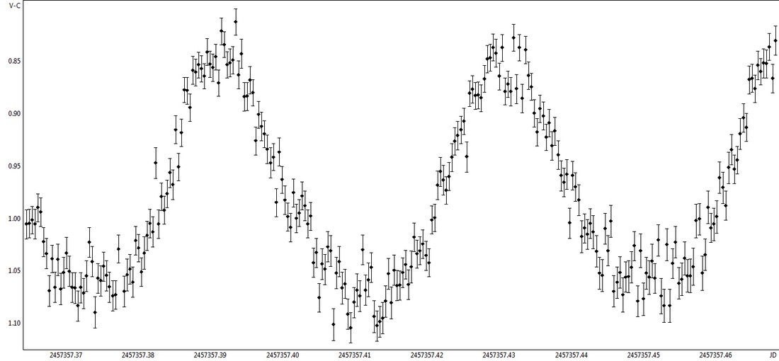

Hello all
Hier soir depuis Calern, un petit test de photométrie (sans filtre) avec le T400.
Alain , Jean-Claude et moi avons eu une bonne nuit mais très humide à partir de 00h00TL .
Florian tu as raté le reste et aussi la comète !
A suivre
Pierre

salut , alors pierre tu vois que tu as eu une période complète !
Tu a fait le traitement avec muniwin ?
car je vois que tu as des barres d'érreur de plus faible amplitudes que celles que j'ai eu avec le C8 , est ce que cela est du au signal plus important avec le 400 et le ciel de calern ? ou bien as tu fait avec un autre logiciel ?
jean claude.
Bonjour Mario
Je réponds pour Pierre qui doit dormir:be::be:
Oui il a utilisé Muniwin, le TAC est un entonnoir à lumière par rapport au C8, ce qui explique une bien meilleur précision.
Bonne journée.
Alain
Slt, oui,mais moi j'étais en bin 2, et Pierre en bin 1.
Il y a aussi la transparence du ciel calérnien qui doit jouer.
Pierre Stp envoi moi une brute pré traitée en perso ou public, je voudrais comparer les rsb des deux types d'acquisitions.

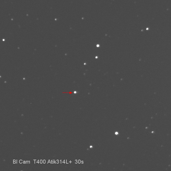

Bonjour à tous
Je vous joins pour info une partie d'une image de Bl Cam.
C'est une image pré-traitée posée 30s.
Jean-Claude, je t'envoie le fichier Fits de cette image.
