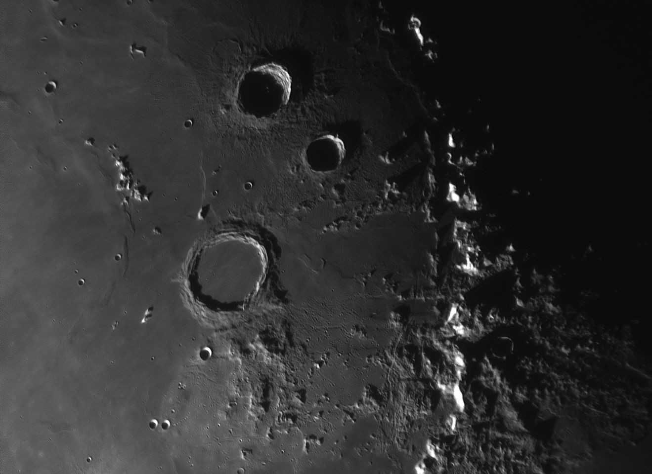

Bonsoir à tous
Voici une image de la région d'Archimedes prise le 3 décembre dernier au petit matin. Traitement sous AS2! puis 20% sous régistax.
La résolution atteint environ 1,5 km compte-tenu de la turbulence et du voile de brouillard. Loin encore des possibilités théoriques d'un 310 mm.
A vos critiques...

Le setup :
Scope=T310 Newton FD 5.05
Camera=QHY5LII
Filter=R
Profile=Moon
Filename=2015-12-03-0555.4-R.ser
Date=031215
Duration=60.055s
Frames captured=1196
File type=SER
Binning=no
ROI=1280x960
FPS (avg.)=19
Shutter=20.03ms
Gain=36
WRed=0
WGreen=0
Contrast=0
HDR=off
HighSpeed=on
Gamma=82
USBTraffic=0
WBlue=0
Brightness=0
Histogramm(min)=7
Histogramm(max)=244
Histogramm=95%
Noise(avg.deviation)=5.00
merci Iserois, william et Alberic. C'est effectivement une belle région avec Archimède que je compare toujours à une méduse. J'ai une autre image d'Archimède réalisée avec un barlow 3X. Je sois traiter le film. J'espère que j'arriverai à sortir quelque chose de présentable.
Maxime
Hello Maxime:)
Je ne sais pas si c'est parce que je suis gourmand mais Archimedes me fait toujours un peu penser à la couronne de pâte à choux d'un Paris-Brest.:rolleyes:
Tu es facilement en dessous d'un résolution d'1,5 km ... le premier cratère en dessous d'Archimède c'est Bancroft.
En dessous de Bancroft on trouve deux cratères l'un à coté de l'autre et qui possèdent pratiquement le même diamètre à 100m. près.
Celui à gauche c'est Feuillée et celui de droite Beer et bien en regardant juste à coté de Beer on observe une jolie petite catena légèrement courbée et dont la largeur moyenne de ses cratères est de ... 1,3 km;)
Bravo Maxime :)

D'abord merci à chacun pour vos appréciations. Coté résolution, effectivement on peut dire qu'elle est meilleure que ce que j'avais indiqué si on se réfère aux petits cratères que tu cites et que je retrouve sur quelques images isolées dans la vidéo originelle et sur celle postée. Eh bien, voilà qui me fait encore plus plaisir :)
Bravo Max car cette image-là, par rapport aux autres postées, à l'air d'avoir beaucoup moins souffert de l'humidité ambiante dirait-on ;)
Merci. Pourtant cette image fait partie d'un lot mais à ce moment là c'était déja mieux sur l'écran de mon PC. La qualité de l'atmosphère varie en permanence et l'humidité du moment n'arrange rien.
