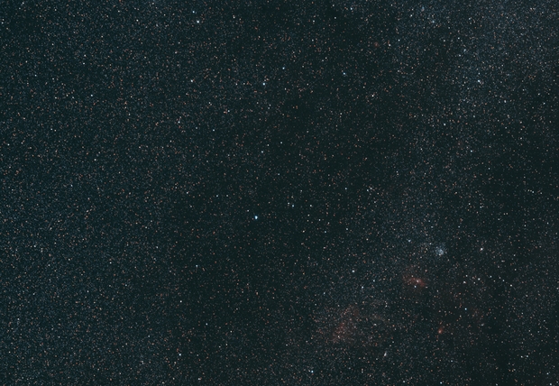

Je continue a m'amuser comme un pti fou avec mes nouveaux joujoux, bien que les résultats soit pas encore au niveau souhaité:p
Voici donc une toute petite bulle accompagné de M52, avec un cadrage une nouvelle fois pas très réussi, mais sans goto et juste avec le viseur de l'anp ce n'est pas évident, et après 1h de tentative de cadrage, j'ai laisser comme ça....oui j'avais mal au dos a force:b:
Donc petit investissement d'un point rouge et sont support pour anp qui va bien.
Setup:
Canon 450d défiltré / EOS clip CLS-CCD
Samyang 135mm f2 (ouvert a f2)
NEQ3-2
39x 137'
20offset
15dark
21 Flat.....oui oui je les ai fait cette fois ci:be: Çà ce vois ou pas?
la full:http://www.astrobin.com/full/230395/0/
Bon depuis le défltrage, durdur au traitement de ne pas avoir les étoiles rouge.
Enfin bon j'ai fait ce que j'ai pu.
Merci de votre passage.
Guillaume
Salut Guillaume,
Un joli grand champ avec ce superbe objectif.
Pour cadrer la Bulle et M52 il faut se servir de Shedir et Caph bien visible dans le viseur. ;)
Salut l'ami bravo pour ce champ :)
Concernant les étoiles rouges perso j'ai aussi du mal avec tes photos :confused:
Ce serait bien que les habitués de l'apn defiltré nous donne un peu leurs techniques :cool:
Tu as un petit déséquilibre dans ton histogramme (le rouge est décalé par rapport au vert et au bleu).
Surement aussi un petit défaut de mise au point (tu la fais au liveview ?)
Pour les couleurs orange de tes étoiles faudrait voir l'image empilée sans traitement.
Il y a du signal, voilà ce que je sors avec PixInsight :

Salut Phil,
j'ai son image brute d'empilement et les étoiles sont déjà rouge/orangé avant même de toucher quoique ce soit.
Comment faire? J'ai voulu tenter avec regim mais il ne veut pas me faire la correction des couleurs.
Phil, Quercus, bebert merci:)
J'ai vu que mon histogramme était décaler!
Pour la mise au point je l'ai faite avec l’écran du PC (peut être mal faite)
Je met un lien vers la tif sorti de DSS, comme on le vois les étoiles sont vraiment rouge:confused:
https://www.dropbox.com/s/wzxv82c72rw5r1r/la%20bull%20tif.TIF?dl=0
Merci pour les conseils et le traitement;)
Je n'avais pas vu que tu mettais un filtre CLS.
Ca rougit les étoiles à coup sur.
Ok merci pour l'info alors, je vais essayer sans la prochaine fois, mais il faudra aller dans un meilleur site astro.
Ah et comment faire alors pour y remédier d'après toi svp ?? Ca m'intéresserai de savoir, sait on jamais des fois que l'envie de faire défiltrer mon apn se fasse sentir :D
Et d'ailleurs pourquoi le cls fait cet effet??
