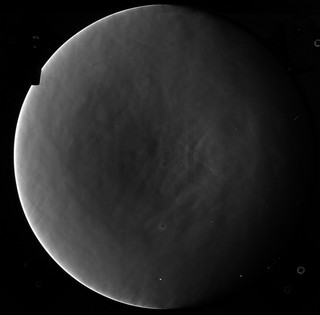

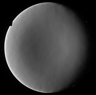

Hier j'ai donc repris le polissage sans me préoccuper de ma parabole: 2h45 en 3 sessions alternant M/O et O/M - 1h45 au cerium "rouge" et 1h au SRS 848, je retrouve un truc montrable :)
AVANT:
APRES: Back to ze game! :be:
J'ai toujours un petit bord rabattu, il commence à me courir celui-là!:D
