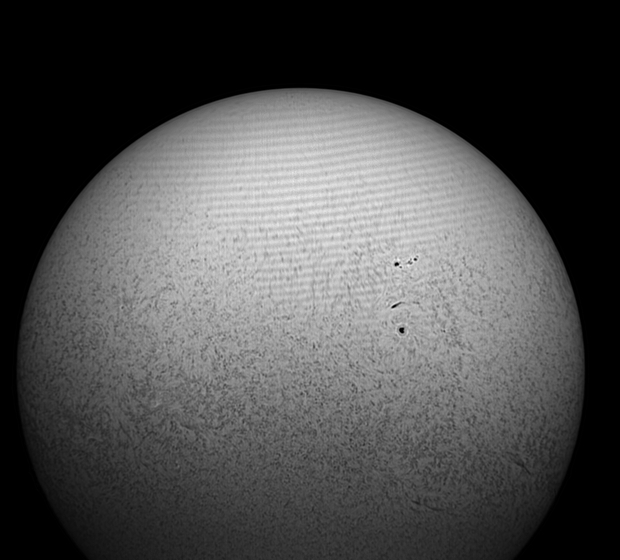

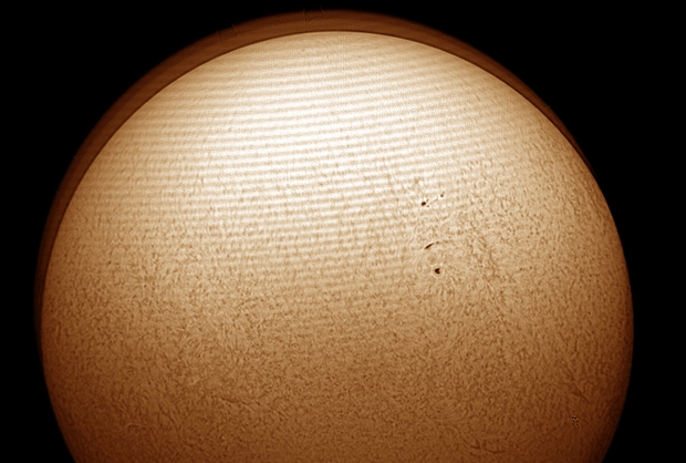

Bon donc c'est mon première essai avec la Lunt 35 et l'ASI120mm, pas évident a prendre en main surtout avec des passage nuageux, mais j'ai réussi a avoir une image quand méme, bon on m'avait prévenu que cette caméra a des trames avec des franges, mais je pensais pas que c’était a ce point là:confused:
La voici pour mieux comprendre, je sais elle et pourri, mais c'est jute pour vous montrez. Traiter avec R6, j'ai volontairement poussé les curseurs. Photoshop pour la couleur

Je sais qu'il existe une technique qui consiste a faire des flats, oui mais comment les faire avec une caméra planétaire, j'aimerai avoir la procédure que vous utilisez.(j'utilise firecapture)
J'ai lu aussi que des offset serai bien également.

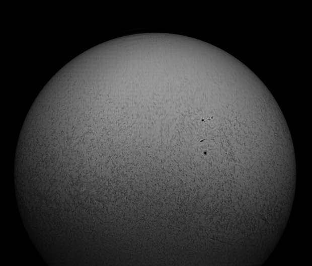

J'ai trouvé une solution avec IRIS qui marche a peut prés, c'est ici: http://www.astrosurf.com/ubb/Forum2/HTML/041813.html
Donc voici le résultat, c'est mieux que rien et je suis quand méme content de ma 1er image en H-alpha:)
AVANT:
APRÈS:
Les franges on disparut, mais j'ai l'impréssion que la qualité a diminuer aussi:confused:

Salut, au risque de dire une connerie car je n'y connais pas grand chose en solaire Ha, en revanche je connais un peu l'optique et les systèmes interférentiel tel que le Fabry Pérot, on dirait que ton filtre étalon est mal regler (je sais même pas si ça se règle pour dire que je connais pas grand chose) car sur ton image on dirait des franges d'interférence comme on peut en observer lorsque les 2 surfaces du Fabry Pérot ne sont pas du tout parallèles (vague souvenir de Fac alors soumis à condition/confirmation). La dédoublement d'image sur ta première photo semble confirmer ce défaut de parallélisme, ou en tout cas que l'axe optique du filtre étalon n'est pas collimater. As tu essayer avec oculaire si rien ne te paraît suspect ?

Ce que tu dis est possible, mais je ne sais même pas si on peut le collimater:?:
Je ne pense pas que cela soit ça, (enfin peut être) en tous cas en visuel j'ai rien remarquer, l'image et très propre, regarde le lien que j'ai mis avec le tuto IRIS le gars a le même matos que moi, il a les mêmes franges, donc je pense que ça viens de la camera, elle est connu pour ca en plus.:confused:
Merci pour ton intervention.
Ps: sur la 1er photo, je pense que c'est a cause de l’empilement.
Si ça peut te rassurer j'ai eu aussi de belles franges d'interférence avec une asi 120 mm sur une lunt 60.. Ca provient de la caméra, de son hublo.
J'ai vu récemment un topo d'imagerie solaire ou il a été mentionné qu'il suffit de tilter la caméra par rapport au plan focal pour réduire le problème. A explorer (je n'ai pas eu l'occasion de tester).

Tu dis il suffit de tilter la caméra par rapport au plan focal, peut tu traduire stp:be:
Concrètement comment fais on cela?
Merci à toi;)
Mettre la caméra de traviole dans le porte oculaire ! ;) De souvenir l'auteur avait montré un setup ou sa caméra était inclinée de quelques degrés ; avec la petite taille du champ du capteur l'effet du tilt reste négligeable sur la MAP inhomogène dans le champ, et exit les interférences. Il existe des bagues pour jouer sur le tilt (chez TS sans doute).

Pour les franges, c'est bien connue avec les capteurs cmos genre asi 120...
La bague de tilt est a priori un remède,il y a aussi la piste du hublot devant le capteur, et j'ai remarqué, que les franges apparaissent également avec du grossissement.

Pour la bague de tilt j'ai envoyé un mail à Pierro Astro pour voir ce qu'il en pense, en cas je la commande, mais 60€ !!! Ça ne s'arrête jamais les dépenses en astro:cry:

Sinon, j'ai eu la réponse de Pierro astro:
"oui des clients m'ont également informé que parfois désaxer un peu le capteur permettait de faire disparaître ces franges, néanmoins, j'ai peur que la mise au point soit du coup délicate car on n'aura plus un champ perpendiculaire à l'axe optique... ceci étant si le capteur est petit pas de soucis avec un léger tilt...
étant donné que la caméra est en T2 si je ne m'abuse, le plus simple serait de prendre un connecteur de tilt en T2 également et de l'intercaller entre la caméra et les autres matériels puis de créer volontairement un peu de tilt pour supprimer les anneaux de Newton (interférences)"
"Si un de vos amis a un filtre polarisant peut être que cela pourrait fonctionner également, je n'ai hélas jamais eu l'occasion de le tester, l'avantage si cela fonctionne, est de ne pas perturber l'axe optique, l'inconvénient étant une perte de lumière."
Donc la bague a l'air de fonctionner, Mais vu que j'ai déjà un filtre polarisant en stock le baader ND0.9 je vais essayer:) et on verra bien.
j'ai oublier de dire que j'ai mis sur la cam un filtre anti uv/ir baader pour protéger le capteur des poussières! Pour les poussières ok, mais es que ça a une grande utilité ?
