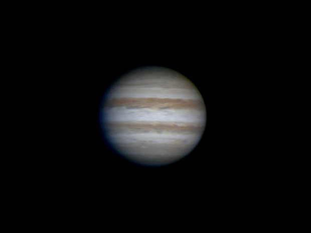

voici ma prise de ce matin : Jupiter 2016 01 17.
Projection oculaire zoom 8-24mm à 24mm
Canon EOS 550d
Backyard EOS + Autostakkert! + Registax + Photofiltre
1000 images sur 2000 à 0h01 UTC.
Question : Est-ce que quelqu'un peut m'expliquer pourquoi il y a un liseré bleu sur le côté (droit) de mes photos?

Concernant le liseré sur le limbe, cela ressemble à un léger décalage RGB ?
Tu peux essayer la fonction RGB Align sous Registax pour le corriger.

Pour le liseré bleu essaie d'augmenter le gamma des couches rouge et vert ça corrigera peut être.

Pour le liseré j'aurai plus tenté la solution du gamma de Luc que l'alignement RGB, le liseré est présent des deux cotés du limbe. Tentes, de toute façon ça ne coute rien :)
Suivant vos conseils :
- un RGB align sous Registax
- un gamma sur les couches séparées
- un petit travail sur les niveaux et voilà...
Je préfère cette version, mais bon avec mon écran, je risque effectivement d'avoir décalé la couche bleue vers la gauche : ça se voit moins c'est dans l'ombre.
Merci pour votre aide.
Hmmmm, je passe de l'une à l'autre, je préfère la première, elle a l'air plus douce.
J me dis tampis pour le petit liseré de droite, il n'est pas si gênant en fait.
Sur la 2è, la droite est corrigée mais la gauche est encore plus caca :be:

Le liseré vient aussi de Jupiter en quadrature (ou aà peu près) qui rend flou le coté Est et qui peut provoquer ce liseré au traitement....

Le liseré doit être lié a la technique de projection. (chromatisme de l'oculaire
Tu devrais peut-être essayer avec un autre oculaire pour voir.
