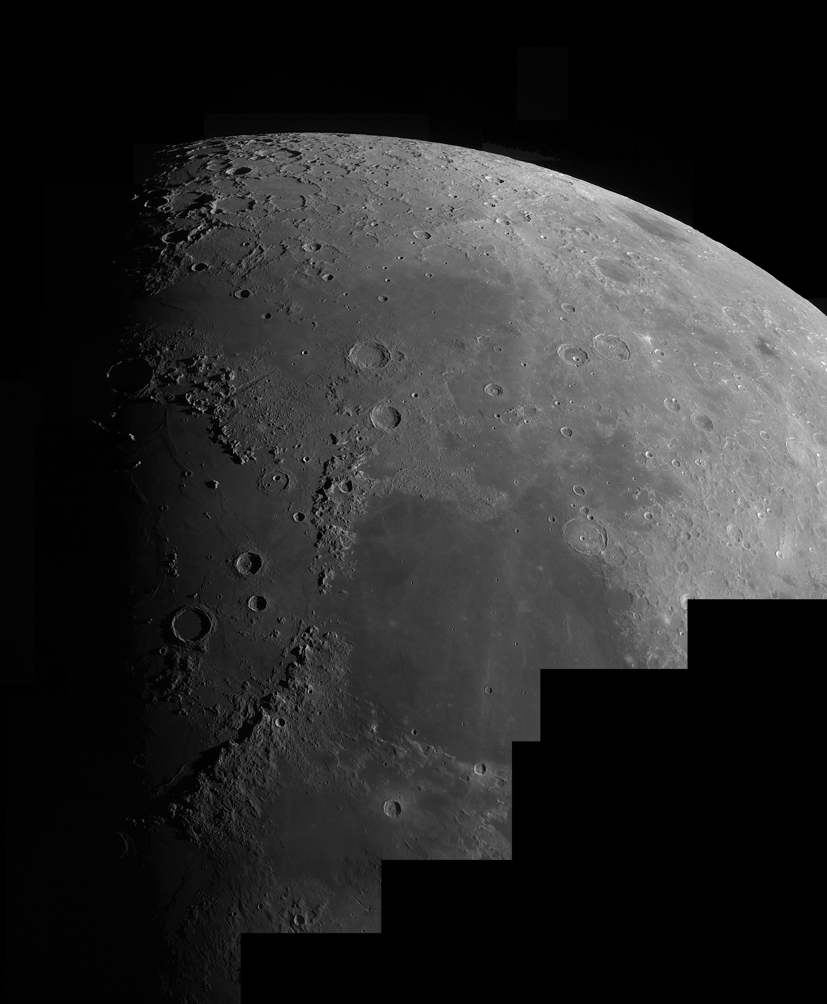

Les conseils de Patry et de Valère Leroy pour améliorer ma mosaïque ayant été suivis à la lettre voici le résultat : je pense que désormais pour faire mieux il va falloir que je peaufine mon histogramme lors de l'acquisition, et qu'il n'y ait aucune turbulence. Mais pour cette série ça semble bon.
Super ! même si je ne comprends pas comment tu arrives à ce résultat !

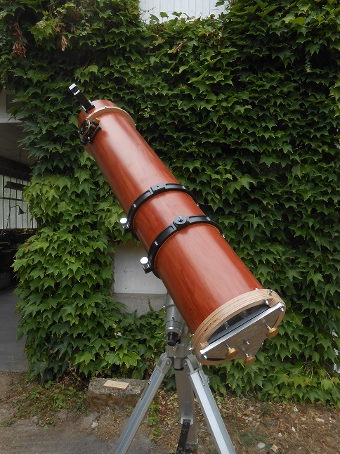

Tu peux décrire ou mettre une photo de ton matos ? que je vois à quoi ca ressemble ;)
Bien sûr, il s'agit de mon 200/1224 mirrosphere, d'une barlow astrophysics x2, d'une qhy5l II m, et d'un filtre rouge astronomik type II c, autostakkert, registax, photoshop (niveaux et mosaique)et iris (pour faire un black) : j'ai oublié de remettre ces éléments que j'avais dans la mosa initiale, voilà qui est réparé.
Je remets la photo de mon matos prise par Pierre le jour de la naissance du bébé.

J'ai failli la rater cette mosa. Bravo.
Tu as Microsoft ICE pour faire les mosaïques il fait tout tout seul.

J'ai déjà Ice (suite à tes conseils d'ailleurs), qui est très bien, mais la mosaïque "manuelle" a le gros avantage de me pousser à faire attention à chaque détail,, et chaque nouvelle mosaïque me permet de pousser plus avant la cartographie lunaire ;)
Il est magnifique ton jouet ;) J'adore
Nice mosaïque lunaire :)
