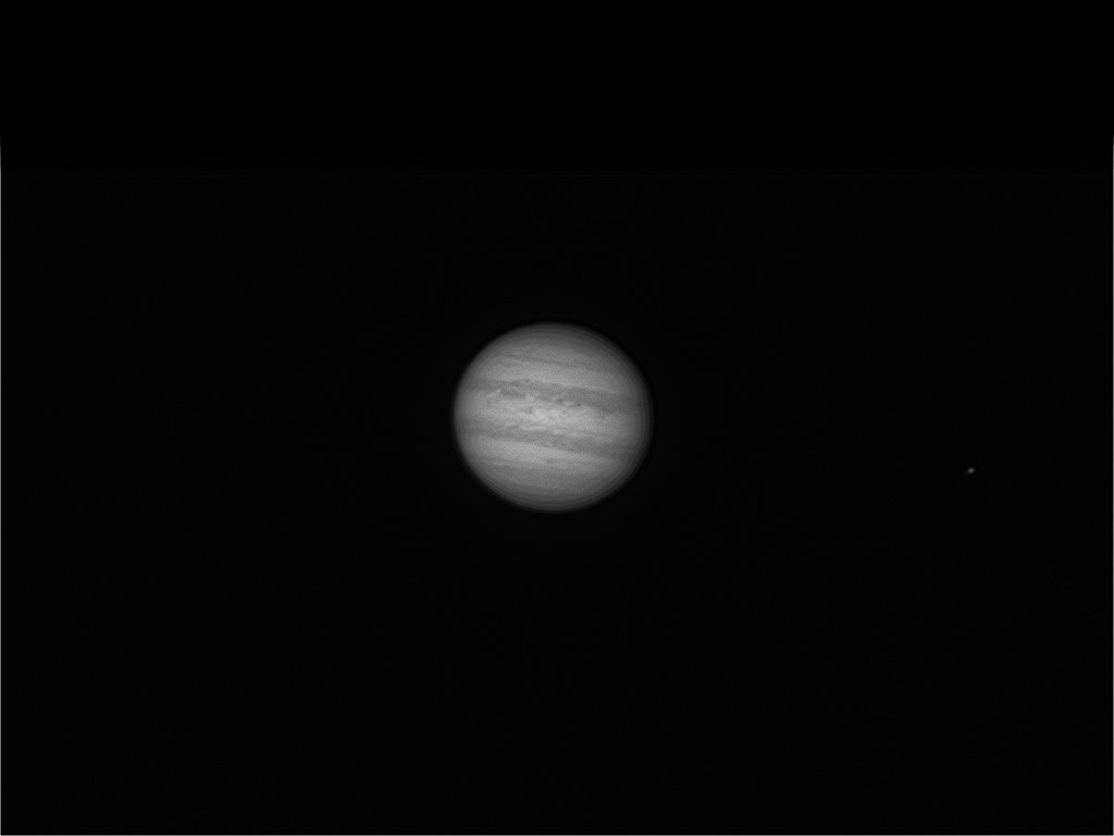

Avec une qhy5lII M j'ai le problème suivant, quel que soit mon gain, mon temps de pose, e sur plusieurs soirées test : l'apparition d'une sorte de figure de diffraction sur jupiter : mon telescope est un 200mm : quelle est la cause de ce problème et Comment le résoudre?
Ci dessous un exemple
J'ai le même souci avec l'asi 120mm (même capteur).
Pour y remédier je dois pousser le gain à 50/60 avec Firecapture.
Si ezplanetary je crois qu'il faut être au 2/3 du maxi.
Je confirme ce qu'a dit Quercus, j'ai eu un problème similaire et l'augmentation du gain a résolu le problème.
