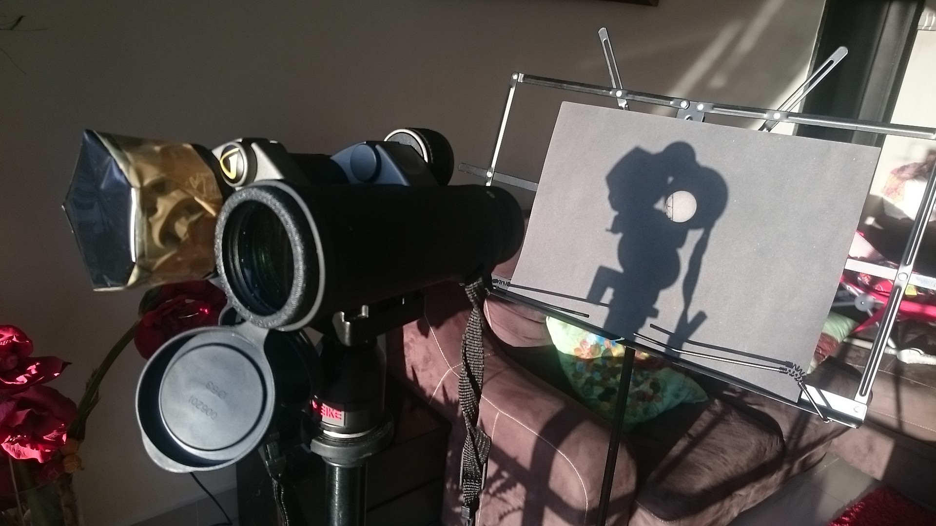

Petit test preparatoire de l'installation. Il manque encore le cache d'ombre en carton.
Les filtres solaires montes sur les jumelles sont des Seymour solar en polymere noir.
Sur la photo de l'installation, on voit qu'il n'y a projection que derriere la lentille non filtree. La lentille filtree ne laisse pas passe suffisamment de lumiere pour pouvoir observer quoi que se soit sur la feuille. Je pense recouvrir la lentille non filtree regulierement pour ne pas exposer trop longtemps les objectifs au soleil. Avez vous qq retours d'experience ou conseils a ce sujet?
J'ai essaye la projection par stenope mais la projection est vraiment trop petite
En visuel aux jumelles avec filtres, le soleil etait vraiment superbe, d'une belle couleur orangee, avec 2 belles taches solaires en prime.
voila plus qu'a attendre le 9 Mars :)
