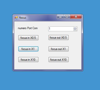

j'enfonce peut être une porte déjà ouverte , j'ai fait ce petit montage pour commander à distance par l'USB mon moteur de mise au point Orion/Skywatcher .
Si vous êtes intéressés je peux vous donner le croquis et l'interface graphique.

l'interface "graphique" (là j'ai honte)

petite question .
pour l'interface graphique : tu l'as créé apres avoir programmé l'arduino ?
il est possible d'en créer une et de l'associer apres ?
Pour l'interface j'ai fait avec visual studio express (il est gratuit) c'est du C## je crois,j'y connais pas grand chose en programmation ,j'ai suivi/adapté ce lien. http://www.redohm.fr/2015/03/communication-arduino-vers-pc-visual-studio/
Paul

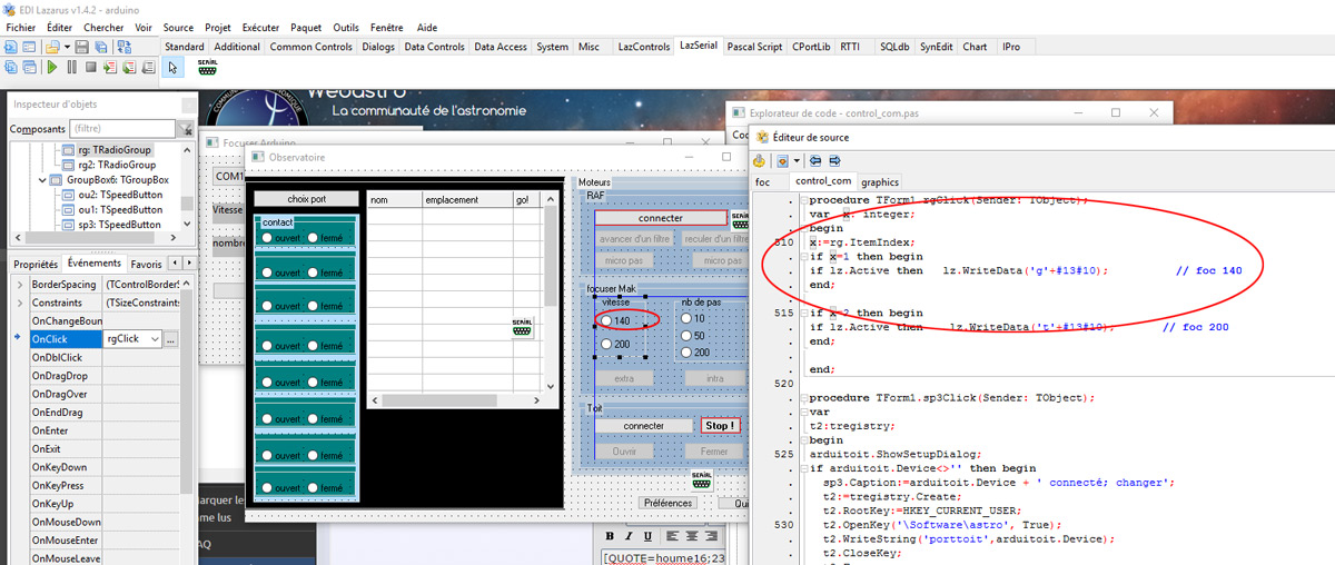

  gerard33 a dit :
Si tu veux des exemples Delphi (Lazarus est gratuit), je pourrais t'envoyer du code
je veux bien oui .
je suis preneur de tout conseil .
merci Gérard
  houme16 a dit :
je veux bien oui .
merci Gérard

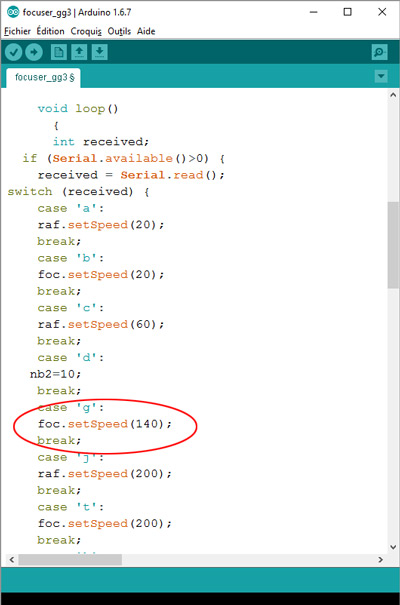

faut installer Lazarus (ou Delphi)
puis le paquet Tlazserial (facile à trouver), ou un autre gestionnaire de port com
ensuite la communication avec l'arduino se fait par envoi de mots ou lettres
par ex, l'appui sur le bouton radio "140" va envoyer "g" sur le port com
l'arduino recevant "g" va régler la vitesse du focuser
bon, si tu ne connais ni le C ni le Pascal objet, ce n'est peut-être pas la peine de t'y frotter
sur le forum arduino tu trouveras plein d'exemples de codes ainsi que dans l'IDE arduino
