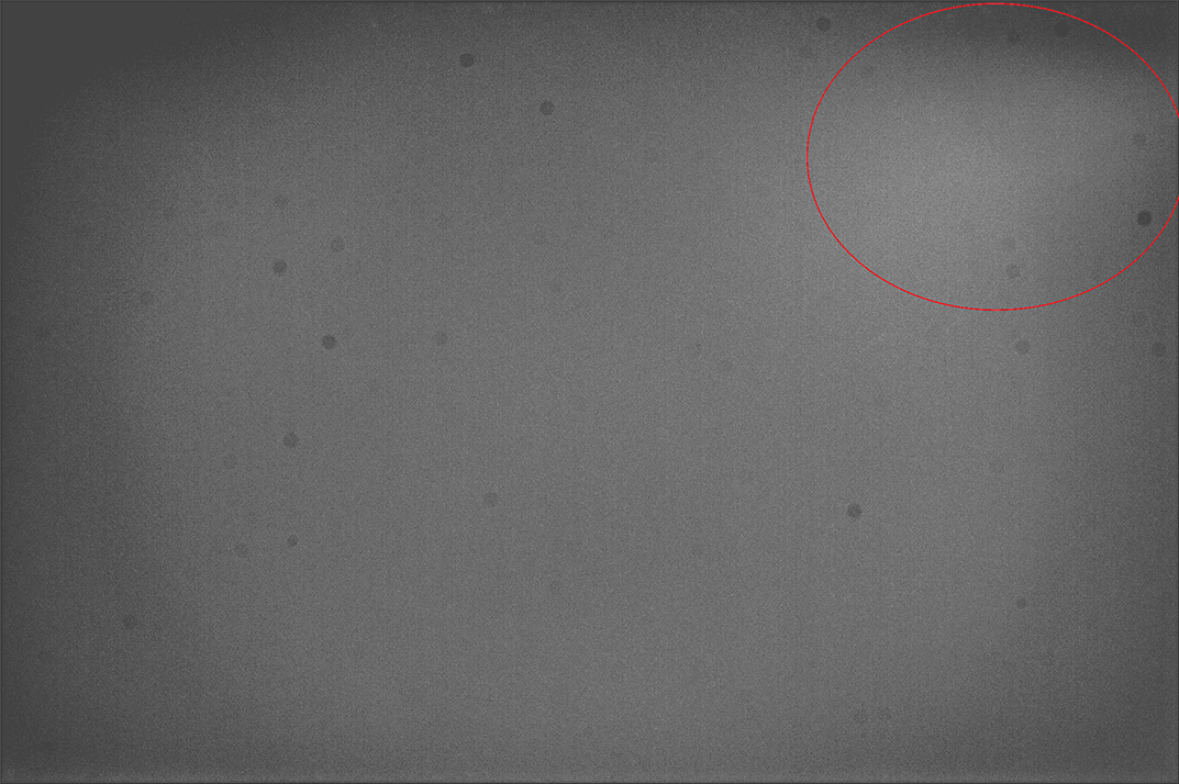

j'ai remarqué sur mes flats un problème au niveau du vignettage et je me tourne vers vous pour éventuellement avoir une réponse.
Sur la photo si dessous, j'ai entouré en rouge le problème, on voit bien que c'est plus clair. D’où peut il venir ?
merci à vous
Une mauvaise correction de l'offset ?
On voit encore la trame offset sur ton flat , est-ce avant ou après retrait de l'offset?
Ce qui compte c'est la différence d'ADU entre la partie claire et la partie sombre de ton flat.
Ce que tu montres c'est une image avec des niveaux resserrés.
A priori la différence d'ADU en % est minime et si les flats sont biens faits et correctement appliqués ton image ne devrait pas être altérée.
salut Didou, je viens de faire un essai: que je soustraie l'offset avant ou que je crée le flat sans offset c'est pareil, j'ai cette partie qui reste plus claire.
On dirait qu'il y a une source de lumière sur le coté.....
J'ai essayé avec mon écran à flat, sur le ciel, sur l’écran LCD de la TV ou du PC et c'est pareil...
Je vais vérifié si ça me fait pareil sur les brutes et je vais aussi tester avec le filtre UHC car j'avais le filtre Ha en place lors de la prise de ce flat.
@litobrit, j'ai jamais poussé l'analyse de mes flats si loin donc un peu largué avec tes propos :confused:
Salut Serious...
Cela fait longtemps
Bon pour la 80ED on dirait que ton imageur n'est pas dans l'axe ?
Sinon quelle ADU on tes flats c'est vrais qu'il on l'air serrer
il faut être environ au 3/4 de la dynamique
Eric
Est ce que la tache est toujours au meme endroit quelque soit l'orientation de la caméra ?
