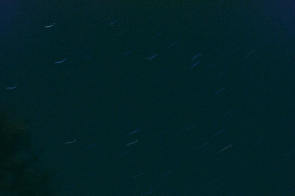

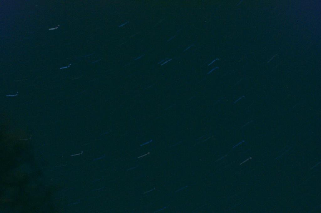

Oui justement, j'ai fait 12 poses de 15s à 800 iso, focale 50 mm environ, et quand j'empile sous dss ça me fait un filé d'étoiles! Dss n'aligne pas? Je me souviens pourtant avoir coché "alignement automatique".
Si, bien sûr, DSS aligne puis empile les images.
Cela dit, 15sec à 50mm de focale, en fonction de l'échantillonnage ça donnera forcément des étoiles allongées. C'est avec quel APN, quelle est la taille des pixels sur le capteur?

Tu n'as pas compris comment ça marche. Si tu fais une pose trop longue, les étoiles sont allongées parce qu'elles ont bougé. Même si DSS empile parfaitement 20 photos avec des étoiles en forme de ligne, tu obtiens toujours une image avec des étoiles en forme de ligne... :o
Si DSS ne faisait pas son boulot, alors tu obtiendrais un 'filé d'étoiles', comme ça (les étoiles forment des arcs de cercle):
Installé par défaut, DSS marche très bien en mode 'automatique'. Pour du grand champ à l'objectif, on peut le forcer sur 'bilinéaire'.

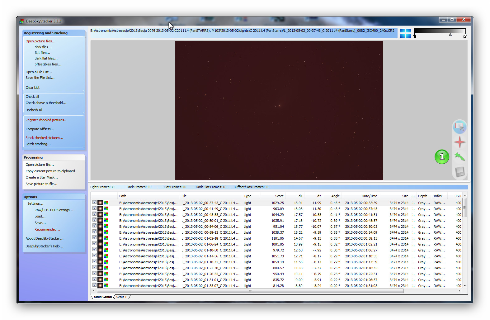

Effectivement, il n'y a pas d'alignement, seulement un empilement. :confused:
As-tu suivi ce tuto? http://www.webastro.net/index.php?wapedia=articles&article=244
Est-ce que DSS n'a donné aucune erreur?

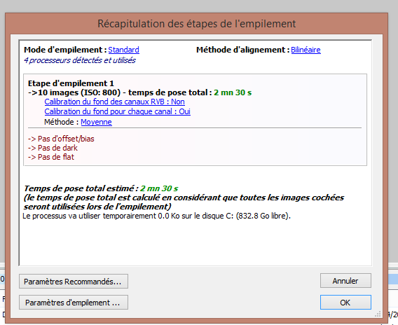

Vérifie si le logiciel est bien réglé sur 'bilinéaire' dans l'écran 'empilement'.
Si ça ne marche toujours pas, il faudrait une capture d'écran de la fenêtre de récapitulation:
Aussi une capture de la fenêtre principale, après empilement. Tu peux arranger les colonnes pour voir le nombre d'étoiles, les décalages dX dY et l'angle de rotation.

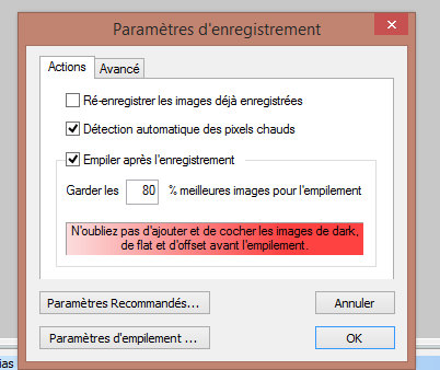

Dans le premier écran tu dois cocher 'ré-enregistrer...'

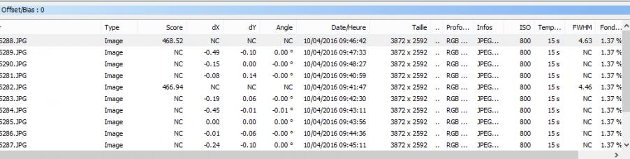

Dans la liste des fichiers, on voit que la majorité des images n'a pas de 'score', par exemple l'image 5285. C'est anormal, cela signifie que l'image n'a pas été prise en compte. Une des raisons possibles est que DSS n'a pas trouvé assez d'étoiles. Vas voir la colonne #étoiles. Si ça indique un nombre très bas, moins de 10 par exemple, alors DSS ne peut pas empiler ces images. Souvent c'est causé par une mauvaise mise au point, des images floues, des étoiles pas rondes ou des photos sans contraste.
Tu peux essayer de changer le seuil de détection des étoiles (il est fixé à 10% par défaut = 10% de la luminosité maximale). Voir dans l'onglet 'Avancé' des paramètres d'enregistrement. En baissant le seuil DSS détectera des étoiles plus faibles et en l'augmentant, uniquement les étoiles plus brillantes seront détectées.
Mais ça n'aidera pas si l'image est floue. :confused:

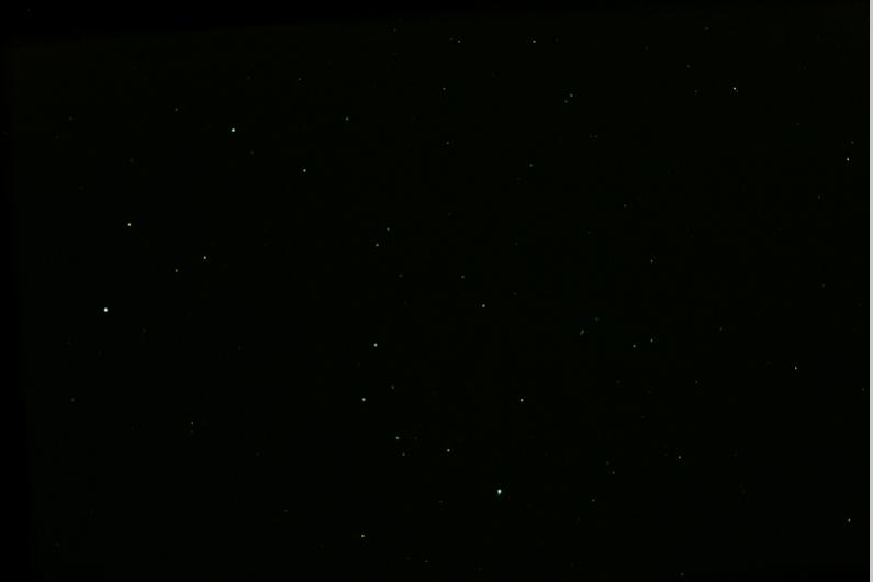

J'ai refait 12 poses de 5sec à 800iso (à 70mm) et même 3 darks! Les offsets étaient en portrait j'ai pas osé les mettre.
Les étoiles restent un peu baveuses, j'ai pourtant gardé que 80% des poses.
C'est une pièce jointe, sinon c'est pas aussi pixelisé!
Ben voilà, ça marche! :)
Les 3 darks, tu peux les laisser tomber car pour des poses de moins de 30sec, c'est inutile. D'ailleurs, il en faudrait au moins une vingtaine sinon ça fait plus de tort que de bien.
Pour les offset, pas de souci, le logiciel 'sait' comment les tourner.
Concernant l'image, elle est beaucoup trop sombre. Dans ton logiciel de traitement, Photoshop par exemple, tu dois 'étendre' les niveaux pour révéler les détails. Même avec des poses de seulement 5sec tu seras surpris par le nombre d'étoiles!
