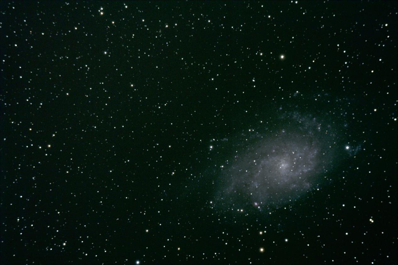

tu as plus un problème de distance correcteur-capteur que de flexion. Au centre ça parait rond à première vue, mais c'est petit, dur à dire.
Attention à la mise au point aussi. Essaie le Bahtinov, c'est précis, ensuite il faut la surveiller, la lunette se rétracte quand la température baisse, ça bouge.
L'ovalisation des etoiles sur le bord n'est pas pour toi un problème de flexion mais de mise au point , pourtant j'utilise le masque de Bahtinov
( Je voudrais bien mettre l'image en + grand mais n'y arrive pas )
Non, Olivier a dit "un problème de distance correcteur-capteur"...
Je pense aussi car les étoiles partent vers les coins, comme si tu n'avais pas de correcteur de champ.
Par ailleurs, à moins que l'image ait été recoupée, il y a aussi un problème d'alignement optique car dans le coin inférieur droit les étoiles semblent moins déformées.
  • Etoiles déformées vers l'extérieur ==> pas de correcteur de champ ou alors un CC qui n'est pas à la bonne distance du capteur.
  • Centre optique pas au milieu de l'image ==> alignement optique à revoir (tilt ou collim).
  • Etoiles floues ou en 'donut' au centre optique ==> mauvaise MAP.
Modifié par OrionRider
oui je confirme que l'image a été recoupée mais pourtant j'utilise l’aplanisseur de champ Hotech vissé directement sur l'APN .
Peut être trop prés du capteur apn....
Tu aurais une brute non coupée pour voir? Tous les coins sont idem?
edit : si possible prise proche du Zenith pour éviter les flexions du PO.
Ton APN est il défiltré? partiel? Total?
visiblement il y a un soucis, l"applanisseur ne corrige pas assez, (ou trop?) la courbure de champ de la lunette.
Pour savoir dans quel sens est la courbure, tu peux comparer la mise au point au centre et dans les coins.
Si il faut rentrer le PO pour arriver â la mise au point dans les coins, alors la courbure est sous corrigée.
Dans ce cas il faut augmenter la distance au capteur (2mm environ je pense).
Dans le cas contraire il faut réduire la distance au capteur. Moins facile, ça peut arriver si défiltrage tital.
Plusieurs solutions:
- ajouter un filtre, ça rapproche le capteur de 1/3 de l'épaisseur du filtre. Donc 1mm grand max
- prendre une bague T2 plus courte TS fait une bague 1mm par exemple au lieu de 11mm en standard
Si tu as une flexion différentielle importante, tu verra probablement un décalage progressif d'une brute à l'autre.
Mais pas toujours. Parfois ça empate juste les étoile. C'est typique en cas de guidage en parallèle : même avec une barre très rigide et des lunettes haut de gamme, il y a une différence de FWHM entre les 2 tubes.
Modifié par olivdeso

Oui. C'est un peu étonnant car même si Hitec ne donne pas de spécification de focale/courbure, on trouve un test avec cet applanisseur sur une TSA102 de 800mm de focale à 55mm de distance du capteur, donc ça devrait coller avec l'AT111 et ses 777mm de focale.
Après si l'APN était défiltré total, il manquerait un tout petit peu.
En principe il y a quand même 2mm de marge environ sur les aplanisseurs
Il se visse bien à fond dans la bague T2?
Voir ce que ça donne en ajoutant 1 voir 2mm de rondelles T2.
  Petitprost a dit :
oui j'ai oublié de te préciser que mon APN a été totalement défiltré par Richard Gallipour ne servir qu'à l'astro .
ceci explique peut etre cela
Oui ça joue. ça doit effectivement venir de là en grande partie.
Il faut racourcir de 1.5mm de mémoire pour compenser.
Fred76 avait fait le calcul avec l'indice de réfraction des filtres canon, qui n'est pas en verre classique 1.5, c'est un peu plus.
edit : Oui ce sont bien les rondelles dont je parle, mais ça va pas aller, car il faut raccourcir probablement.
Pour être sur, tu peux expérimenter et faire une calle à intercaller untre la bague T2 et l'aplanisseur et voir si ça va dans le bon sens ou pas. (une rondelle découpée à la main dans du plastique ou du carton par ex)
Raccourcir ?
Si je mets une cale entre la bague T2 et l'applanisseur , cela veut dire que ce dernier ne sera pas visser complétement contre la bague , donc on rallonge .
oui si l'APN est défiltré, le chemin optique interne est plus long, il faut raccourcir la distance entre le correcteur et le capteur pour compenser. Donc surtout pas mettre des cales.
Maintenant le bémol est qu'on ne sait pas exactement pour quelle focale a été optimisé le correcteur pour une distance de 55mm.
Donc il faudra un peu expérimenter et vérifier dans quel sens est la courbure pour être vraiment sur qu'il faille raccourcir. (c'est plus contraignant, autant être sur)

Je l'ai reçu aujourd’hui et j'ai pu comparer avec celui de Hotech ; y a pas photo le correcteur Astrotech a un champs bien plat par rapport à l'autre .
Y a plus qu'a.....
Oui il est vraiment d'excellente qualité ce réducteur Astrotech pour ces focales. Rien à envier à Taka ou AP. (j'ai pu comparer, et pas qu'une fois...)
Seule limite il est en T2, donc APS-C max. Peut être l'APS-H?
