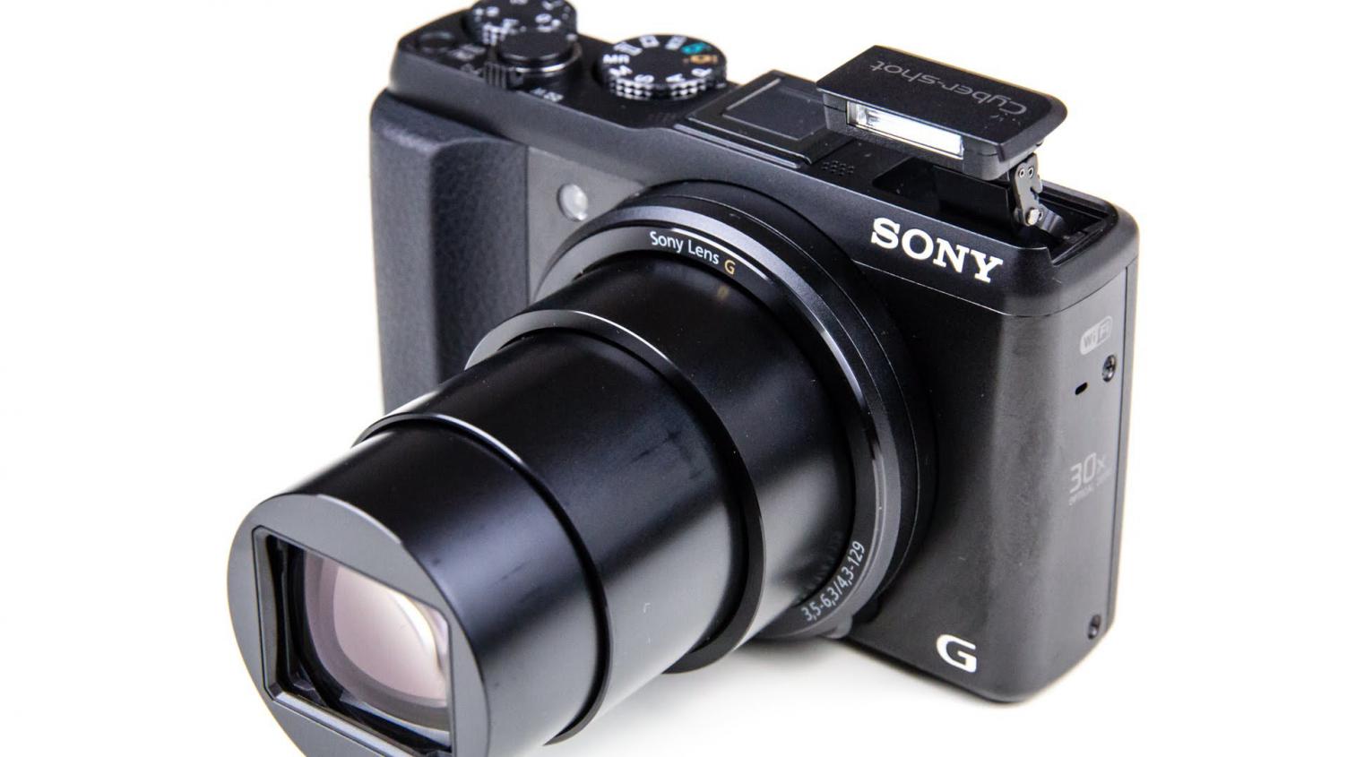

Ton APN, lorsque tu le fixes sur le PO, a-t-il encore un objectif ? Ou c'est le boitier nu (un reflex donc) au moyen d'une bague T2 ?
Mon APN est un sony DSC-HX50, donc son objectif ne retire pas, voir PJ.

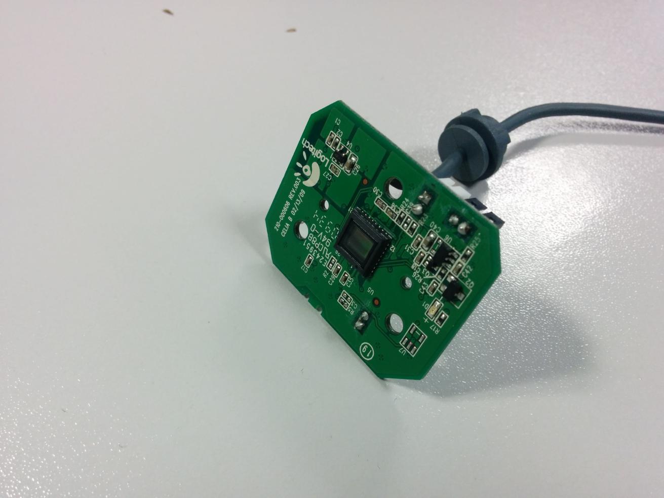

Ma webcam est une logitech C500 que j'ai démonté voir PJ.
Pour utiliser un apn avec objectif fixe, il faut un adaptateur qui va permettre la prise de clichés derrière l'oculaire, un exemple ici
Pour la webcam, si c'est comme sur les Philips SPC 900, il suffit de retirer l'objectif et mettre un adaptateur comme ici, ou pour faire un test, une boîte de pellicule photo ça le fait très bien, après, y aura t'il assez de latitude pour faire la mise au point sans avoir a remonter le primaire ?

Deux solutions :
1 - insérer directement une caméra dans le porte oculaire. Dans ce cas de figure c'est l'instrument (ton dobson) qui fera office d'objectif pour le capteur de la caméra
2 - Faire de la disgiscopie avec ton cybershot. On utilise cette technique avec les APN dont on ne peux pas retirer l'objectif.
Dans ce cas il faut utiliser un oculaire et placer derrière son apn muni de son objectif.
En gros l'appareil avec son objectif remplace ton œil derrière l'oculaire.
Cette technique permet de faire du "one shot" sur la Lune et ça peut donner parfois d'assez bon et joli résultat.
Souvent pour la Lune la vitesse d'obturation est relativement élevé ce qui réduit les risques de bougé ... On peut même se permettre éventuellement de tenir l'appareil à la main si on a pas trop la tremblotte.
Sinon il existe des supports disgiscopique pour installé l'appareil derrière un oculaire.
