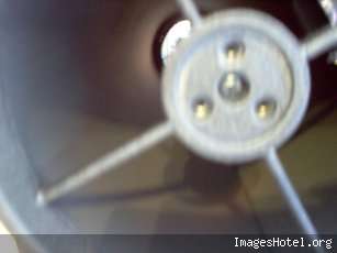

A l'avant du telescope comme on le voit sur l'image ci dessous, je n'ai aucun vis :
http://www.imageshotel.org/images/lumikele/avant.jpg

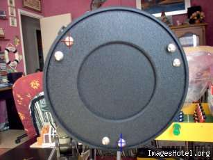

A l'arrière du tube, j'ai 6 vis, certains ont l'air serrés a fond (avec la croix rouge) et d'autres doivent surement être serrés à moitié peut être (avec la croix bleu) voir photo ci dessous :
http://www.imageshotel.org/images/lumikele/arrire.jpg
Ma boite est elle suffisante ? Les vis un peu desserré à l'arrière sont ils ceux à toucher ?

Faudra le faire!
C'est pas trop grave.
Newton (pas Isaac, non, Laurent de Webastro) a fait ça en combien de minutes? Pas beaucoup en tout cas.
Yop au boulot!
Patte.
David space: sauf erreur de ma part, moi j'ai plutôt compris qu'il faut évider le fond de la boite et que c'est plutôt le couvercle qu'il faut percer
:?: Me trompe-je?
