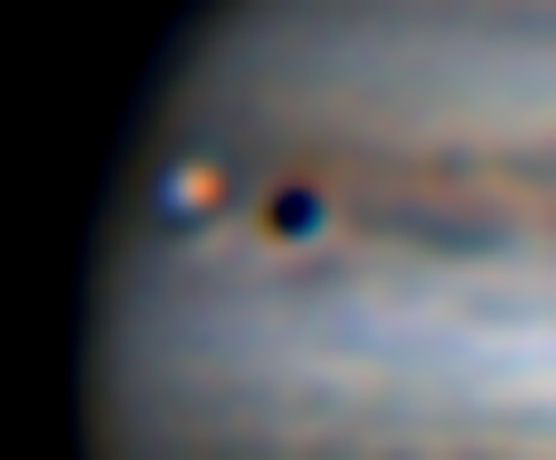

là, sans trop me tromper, ça ressemble plus a une histoire de calage de couche qu'une mauvaise collimation !
David ma dis ceci
Pour moi, ta colli est pas bonne car l'anneau autour de Juju sur R6 est spécifique
d'une colli pas nickel. la zone autour des satellites rouge rosé veut aussi dire que ta colli est dans les choux
je me trompe peut être sur ce qui est représenté a l'image

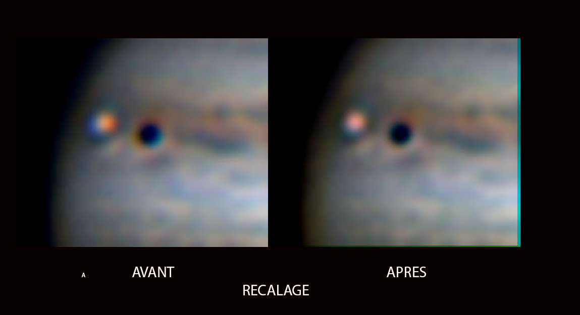

La preuve en image :
Après il y a aussi des phénomènes de diffraction qui ont du aussi intervenir.
Pour rajouter que ce recalage sous R6 te fera gagner en précision d'image.

Je rejoins wilexpex pour l'alignement des couleurs, mais là, tu t'es trop approché de Io, je pense..
La dispersion de l'atmosphère peut aussi être la cause du bleue et du rouge autour des planètes, et tu est en Belgique, le seeing est souvent médiocre ici en hiver :)
Et encore, dernière possibilité, ton focus n'est probablement pas parfait :)
Il y'a de beaucoup de raisons, mais pour la collim, tu sais encore vérifier avec un oculaire de +/- 8mm, et encore, si le seeing est bon..
