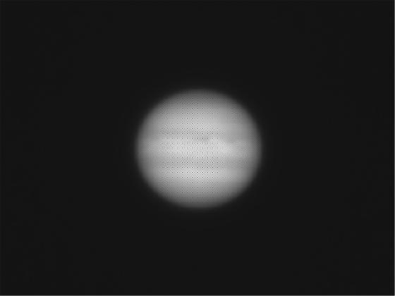

Voilà l'image sortie de AS!2, elle est moche mais bon à ce niveau rien de bizarre.

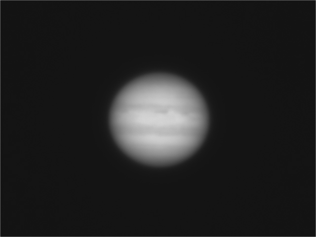

Après passage dans Registax 6 (50% d'ondelettes de niveau 2), voilà le type d'horreur que j'obtiens :cry:
On dirait clairement un FPN. J'ai testé avec différents softs d'acquisition, mis à jour les drivers et même testé sur 2 PC différents, rien à faire.
C'est l'électronique qui a lâché ou quoi d'autres ?

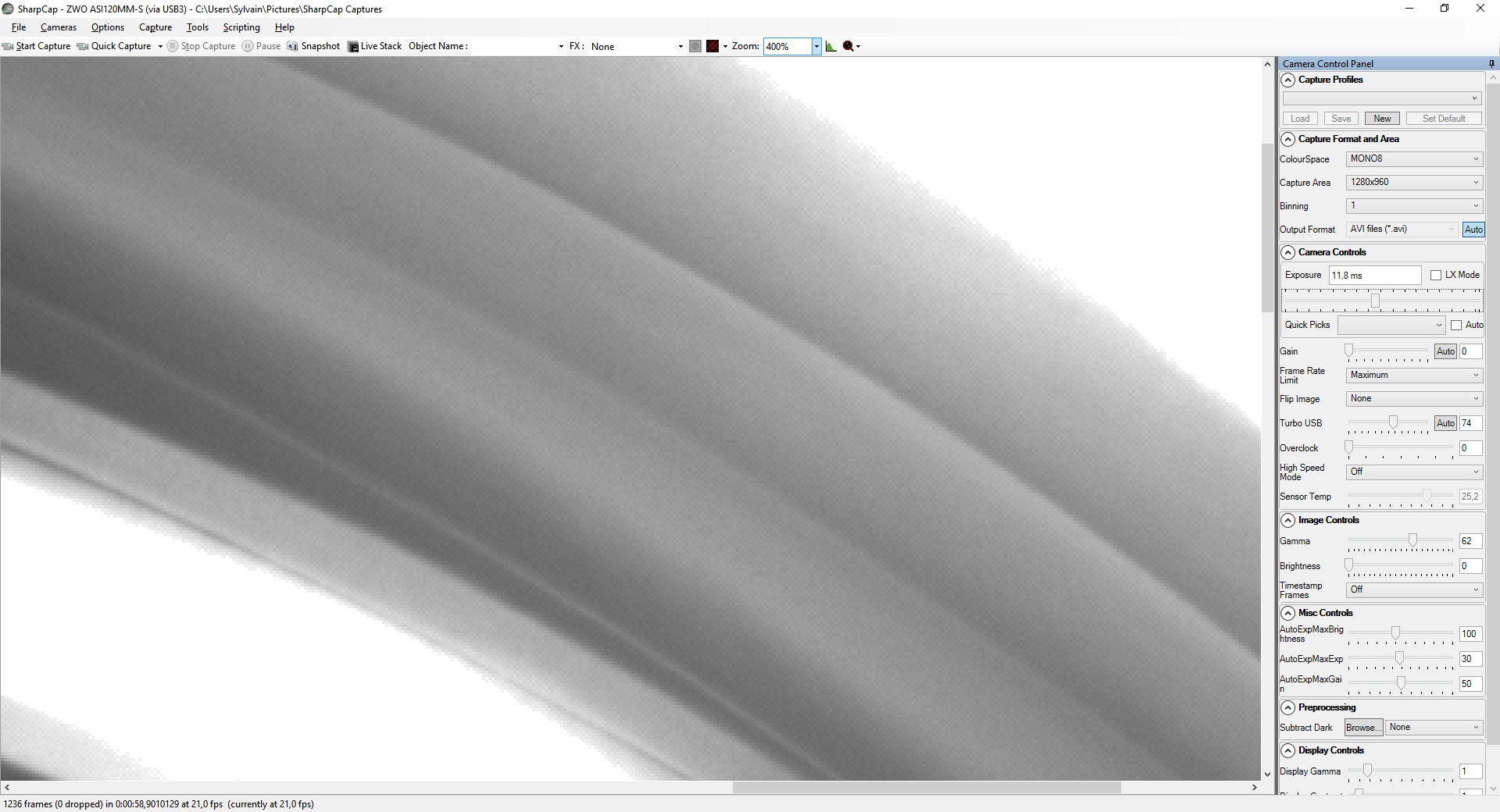

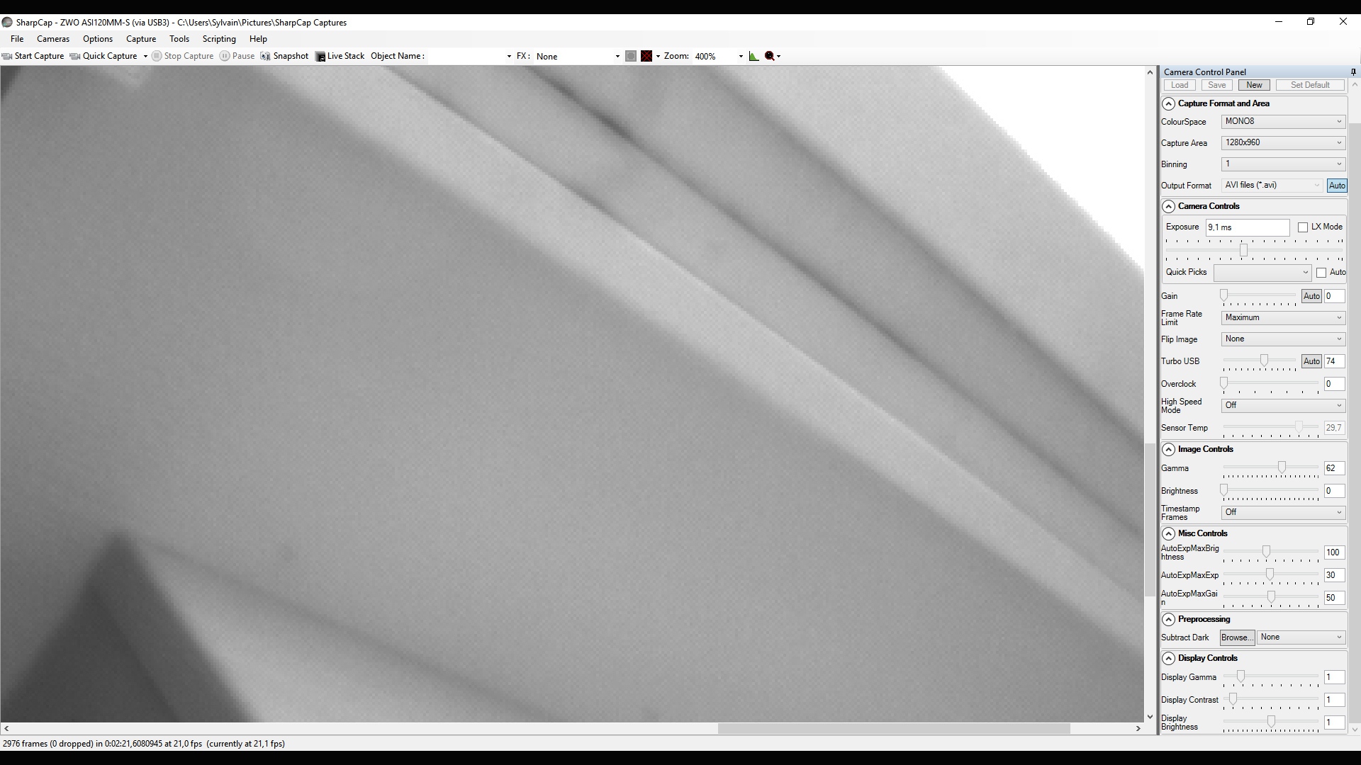

Voilà ce que ça donne avec le petit objectif et un agrandissement de 400 %:
Vous avez la même chose avec vos caméras ?

  sylvain-g a dit :
C'est bizarre en effet, il y a une trame en plus de la pixellisation.
Tu as changé de câble USB, au cas où ? :?:
Albéric
Oui, je viens de retrouver mon deuxième câble USB 3.
Je ne vois pas de différences.
