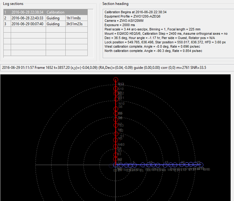

Qualibration :

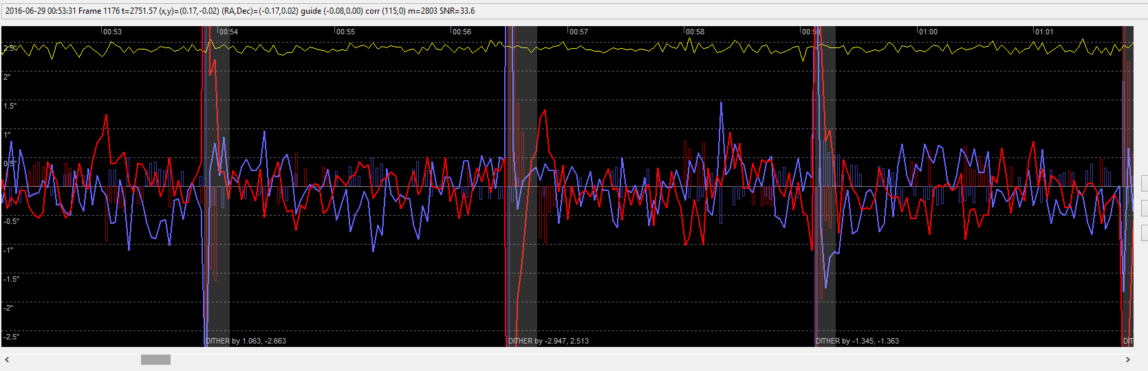

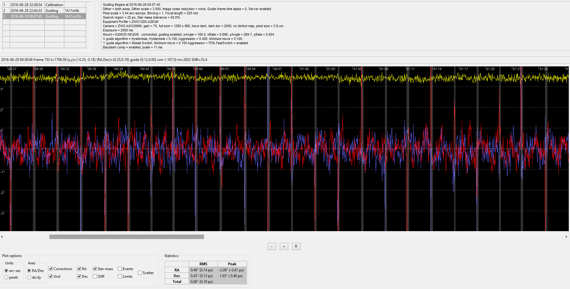

Courbe sur une heure avec détail en bas

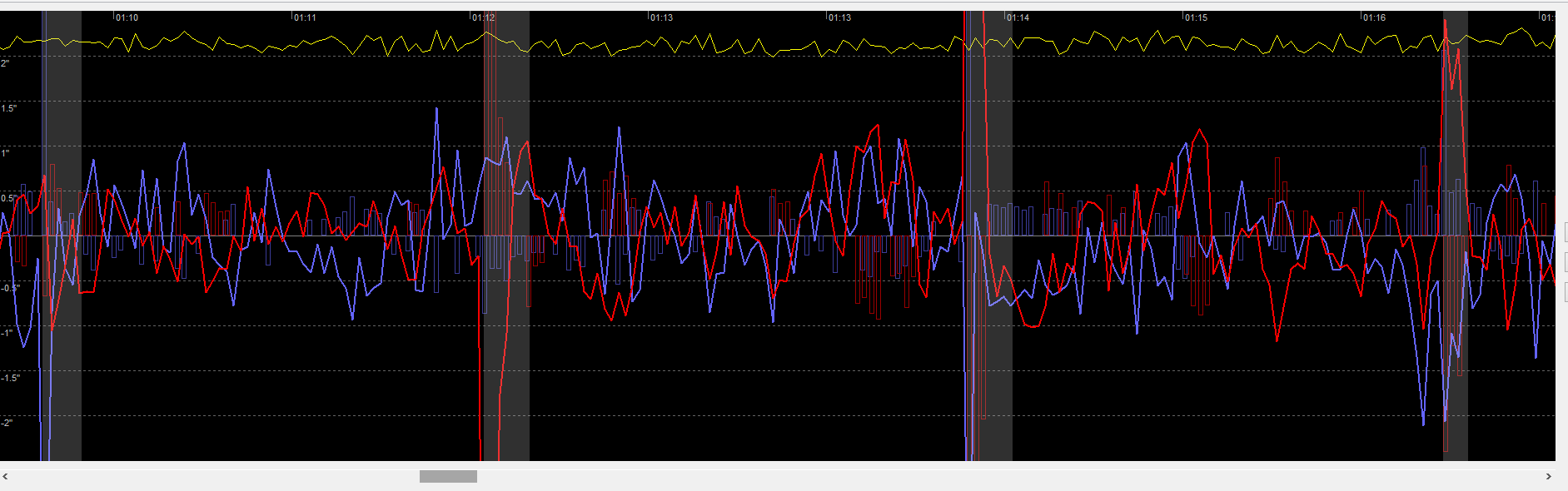

Zoom 1 sur une portion
Zoom 2 sur portion
Comme vous pouvez le voir, je n'arrive pas à rester dans la zone de 0.5" j'ai systématiquement quelques piques au-dessus de 1".
Je n'arrive pas à guider que d'un côté en dec, j'ai bien essayé de mettre un déséquilibre sur l'avant mais sans résultat.
Mauvaise mise en station ? Celle-ci m'a semblé correcte.
Suis-je trop exigeant ?
J'ai des difficultés à faire des poses impeccable au delà de 3 minutes.
Et je m'interroge si c'est un problème qui provient de mon autoguidage ?
Avec ce type de courbe qu'en pensez-vous ?

cet courbe est tout a fait convenable.
Si tu ne fait pas de pose de + de trois minutes, c'est que tu as de la flexion entre ta lunette de guidage et ton tube principal..
verifier le porte oculaire des deux scopes, la fixation, les cables..etc, etc...
Théoriquement en fonction de tes échantillonnages 1 pixel de déplacement sur ton guideur représente environ 3 pixels sur l'imageur ce qui peut déjà poser quelques problèmes meme si phd sait le gérer.
Tu poses aussi sur 2 s, essaye des temps plus long. L'assistant peut t'aider aussi pour le parametrage des minmove

ceci dit, ta calibration est parfite et le guidage déjà pas mal du tout.

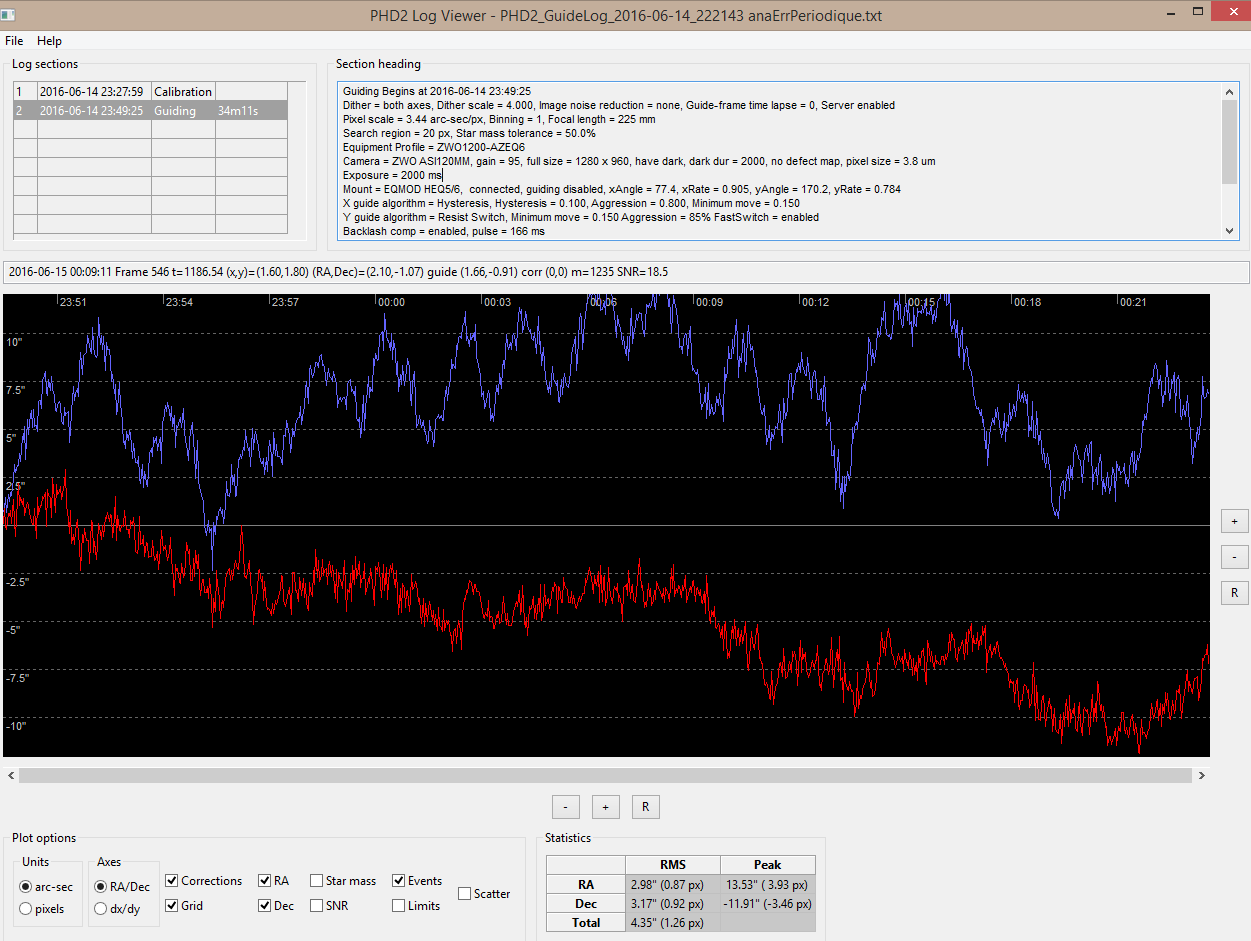

Voici une capture que j'avais fait un autre jour, elle ne correspond pas à la mise en station des captures précédentes (pas de correction)
La courbe dec partait vers le bas par contre bonsoir les oscillations. Entre 0h18 et 00:23 elle passer de -5" à -12.5 pour revenir vers les -6 j'ai du mal à comprendre ce qui va se passer si je ne corrige pas dans les deux sens. Pendant 3 minutes elle part dans un sens et les trois suivantes dans l'autre.
