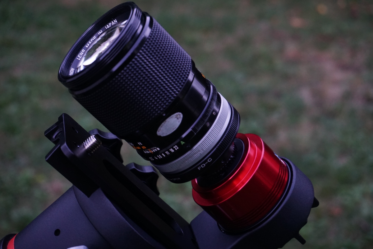

Voilà la chose sur ma monture avec la caméra au foyer :

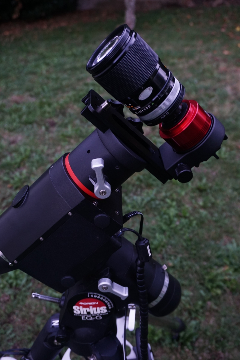

Une autre vue :
Comme il est beau !

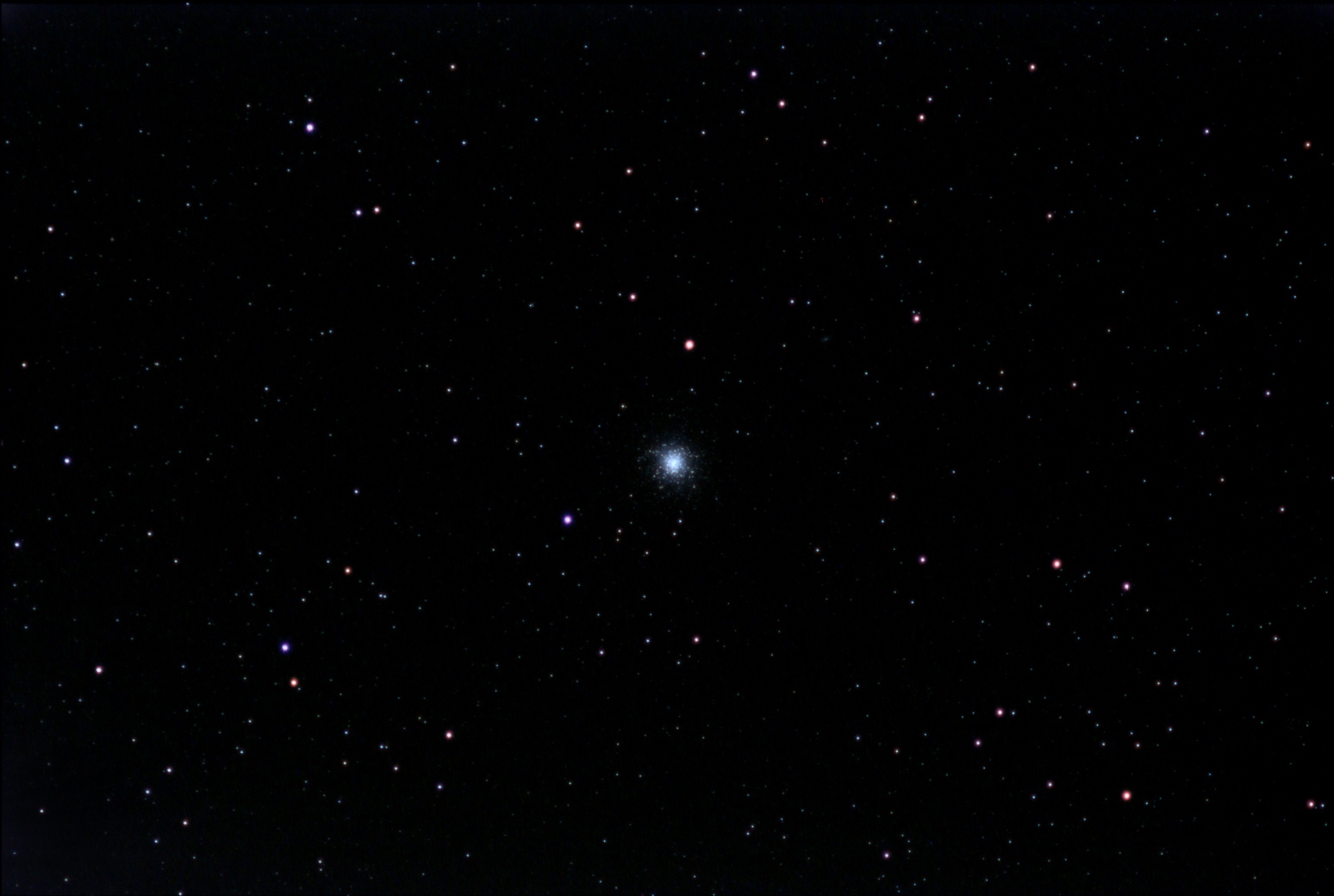

Premier essai sur M13. 80 poses de 15s soit 20mn. Taille à 50%.

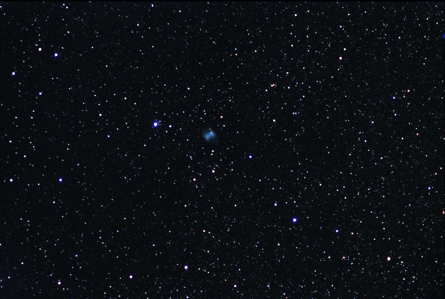

Deuxième essai sur M27. 80 poses de 15s soit 20mn. Taille à 50%.

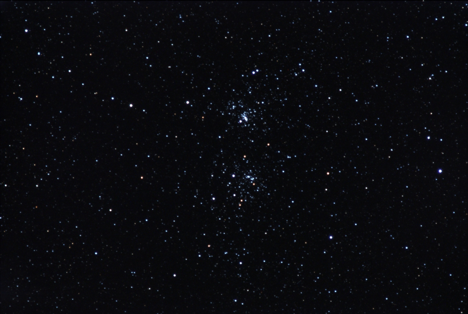

Troisième essai sur le double amas de Persée. 40 poses de 15s soit 10mn. Taille à 50%.
