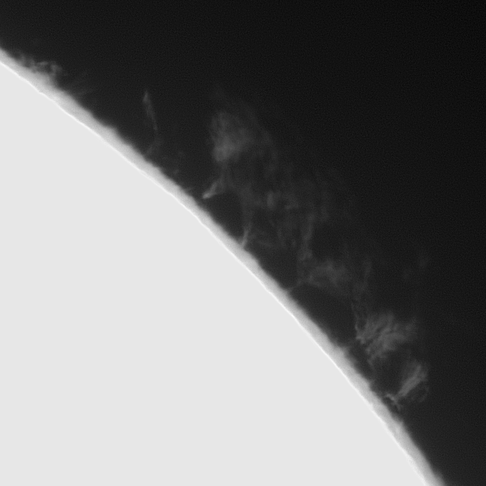

et comme çà ? :)
sympa, mais ça saccade un peu quand même.
t'es à combien images/seconde sur ton anim? (je mets les miennes à 5img/s)
Et puis, je pense que tu pourrais améliorer l'alignement entre les frames : la commande "pregister2" d'iris est excellente pour ça! ;)
Et enfin (oui, je suis chiant :) ), tu pourrais enlever le disque blanc du soleil pour l'avoir en mode coronographe; c'est plus sympa pour se focaliser sur les protus qui évoluent. :)

faut que tu m'explique comment mettre des .gif en direct sur le fofo. TROUVE
j'ai fait l'alignement avec Iris .
ma procédure:
AS!2 --> stack image
Iris --> window2 x y ect.... pour mettre toutes les images au même format sinon Iris ou Registax plante
Iris -->>registration (menu) --> catatrophique
Registax ---> alignement sauvegarde Avi
PIP ---> AVI -> Gif (j'utilise la fonction recadrage stab mais ça fonctionne pas toujours, la preuve).
3i/s pour la fréquence (j'ai 25 images)
oui tu as raison pour le disque mais j'avais peur que ça pourrisse encore plus l'alignement.
merci pour tes commentaires , je vais essayer de les mettre en pratique.
T'es pas chiant , au contraire tu fais avancer les choses , c'est moi qui suis assez buse en traitement et j'évolue pas
