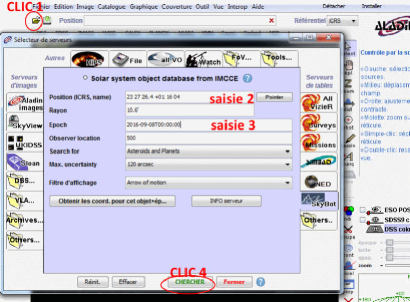

Aladin te permet quand même d'afficher les astéroïdes sur un champ d'étoiles à une date donnée. Ici il y en a un petit paquet, mais ce n'est pas toujours le cas (écliptique proche oblige). C'est super pratique pour identifier un caillou. Voici les menus et champs de saisie :

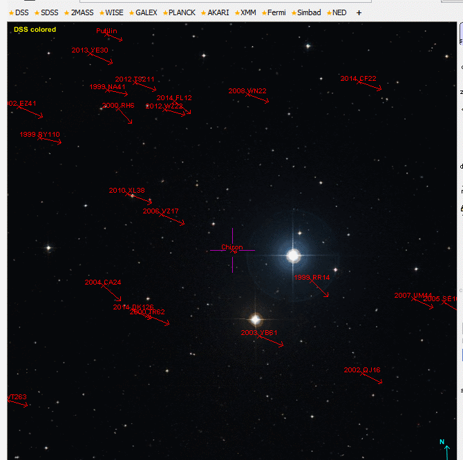

Et le résultat (la taille des flèches est proportionnelle à la vitesse de déplacement) :
