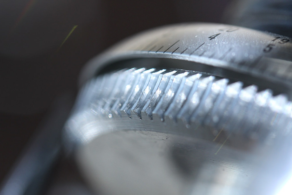

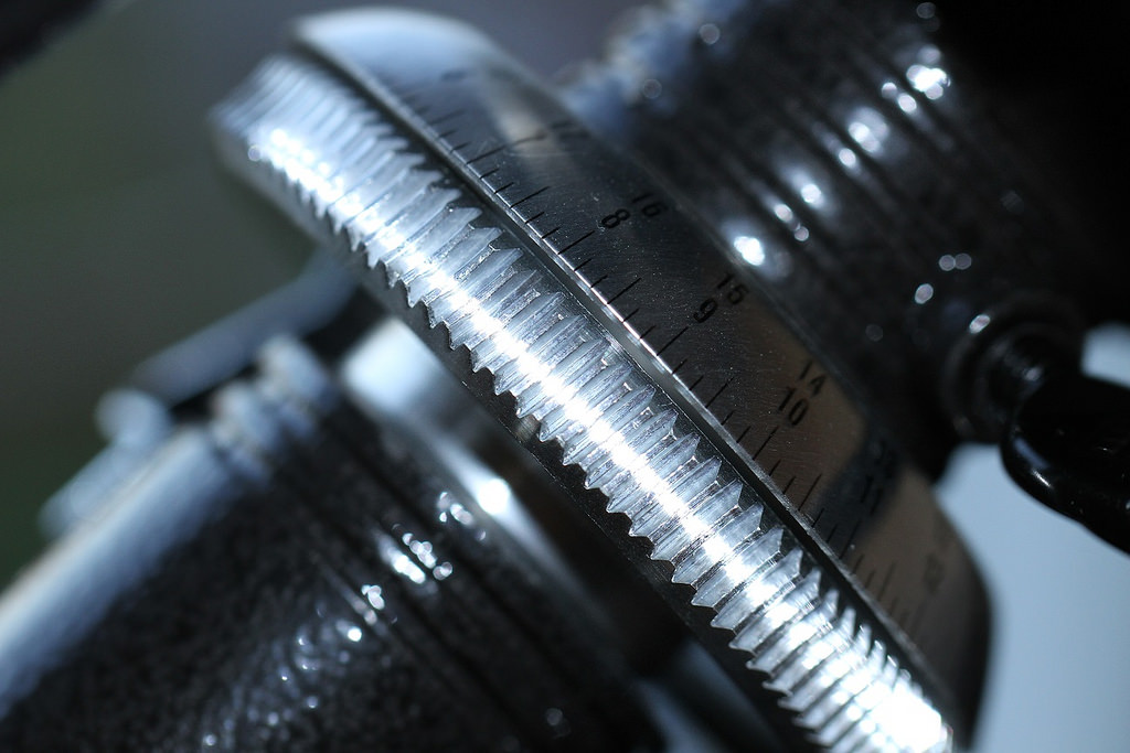

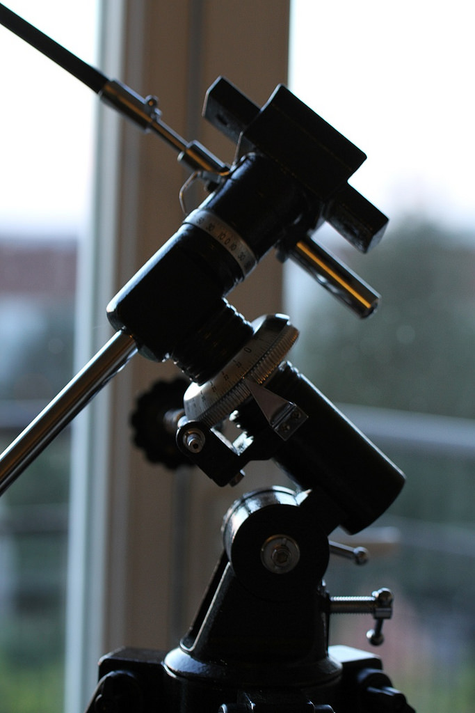

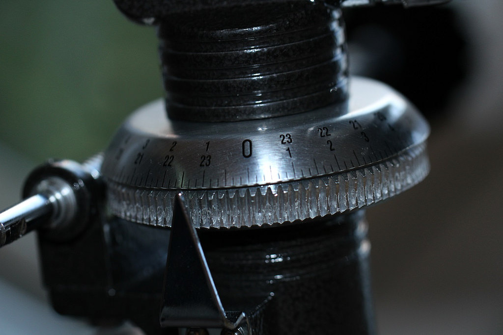

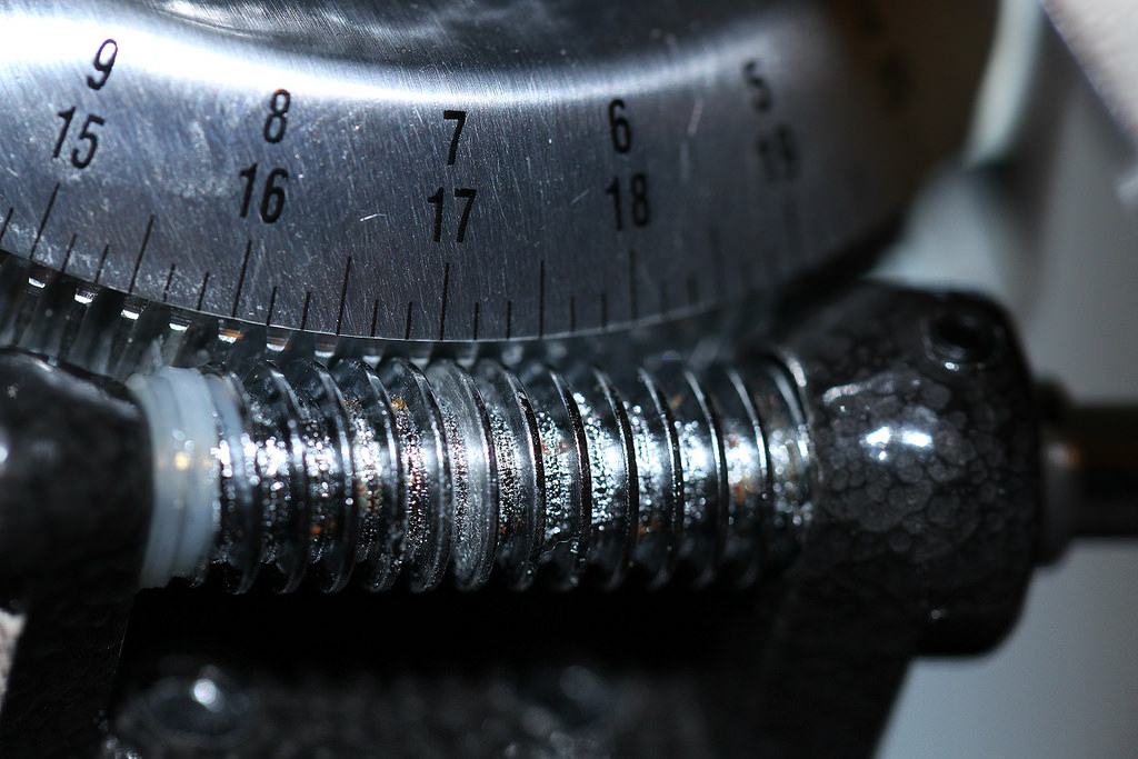

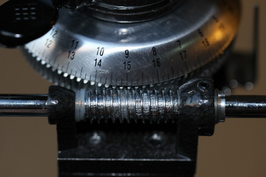

aurais tu une photo de ta monture , POSSIBLE que la roue dentée de l'axe AD soit déformée , as tu une image de l'endroit ou ca bloque ?
sur la troisième photo, on dirait qu il y a pas mal de limaille de fer entre crans dentés , ce qui pourrait gêner le mécanisme d'entrainement des deux roues , le matériel a l'air usé également ; est il neuf ou occasion ?
peut être en ajoutant un peu de graisse (je dis très peu ! ) , celà pourrait déjà être un avant de solution ;
elle fait la meme chose dans les deux sens ? seulement à un endroit identique ?
Modifié par christophelebon
Neuf et la limaille c'est parce que ça force je pense et du coup ça bouffe la roue.
oui, ca doit etre la limaille , attention de ne pas déformer la roue en forçant ; tu pourrais utiliser de la la toile émeri douce , tu frottes doucement et ensuite tu mets un peu de graisse

Mhh -- selon moi, c'est aussi ajusté avec une jeu insuffisant entre la vis sans fin et le pignon...malheureusement le pignon en a déjà pris un sale coup.
