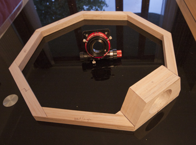

Ame d'un anneau de cage 2daire en balsa (superposition de strates en quinconce)

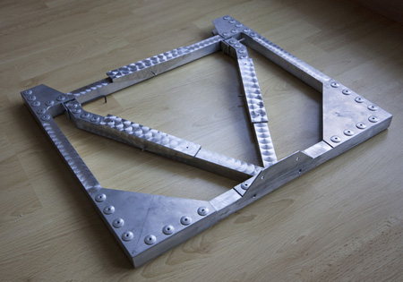

assemblage de profilé en alu, tous les tubes ont été ajustés avec le lapidaire.
