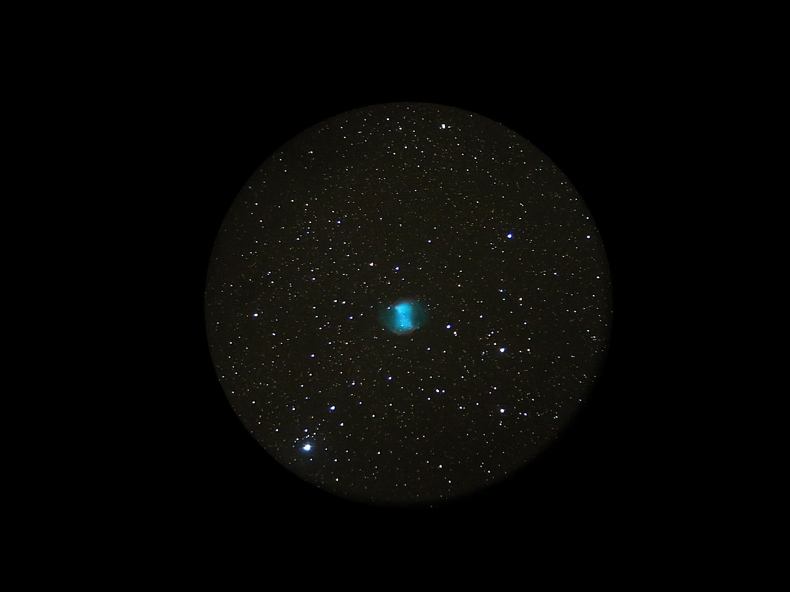

Bonjour à Toutes et Tous .
Avec le même matériel . N'ayant que celui ci :).
Avec un Celestron 8 +réducteur de focale et oculaire 25 mm.
Canon powershot S120
Le 10.09.2015
13 secondes de pose .
Ouvert à 1,7
Focale :5.2
Iso : 3200
Bonne Journée
Bien à Vous
Grg

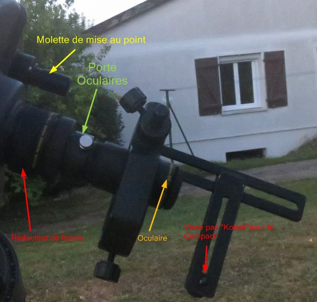

" faut que tu nous montre comment tu fixe l'appareil photo car c'est vraiment pas mal et cela pourrait en intéressé plus d'un "
L'appareil photo est fixé avec le support "Baader Microstage II "
acheté chez AstroShop .eu.
Voici une petite photo , du montage .
Je ferrais une autre photo du montage avec le compact fixé dessus .
Celle ci , n'est vraiment pas très "Top" (enfin je trouve )
le jour de la photo,je ne possédais qu'un seul appareil :be:.

Bonsoir à Toutes et Tous
Merci pour tous vos commentaires .
Question .
Sur cette photo , les étoiles en bord de champ , sont toutes étirées .
Quelques étoiles ont une tache bleutée .
Et l'ensemble des étoiles ressemblent plus à des pâtés qu'à des étoiles .:confused:
En prenant plusieurs photos du même objet , et que je les additionne avec le logiciel
DeepSkyStacker.
Cela corrigera-t-il quelques défauts ?

Salut
Je n'est pas beaucoup d'expérience mais essaye de diminuer le Temps de pose pour voir et après tu prend plusieurs clichés que tu assemble avec dss pour voir si les étoiles ne file plus. Sinon cela provient peut être soit du suivit ou même de la déformation de la lentille du à la méthode de prise de vue.
Amicalement sauveur
