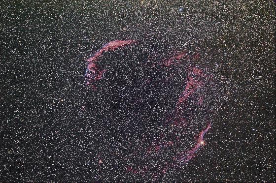

100 images de 30s DSS+PS

Ah, belle image mais en quoi est-ce que le setup est 'extrême'? :confused:

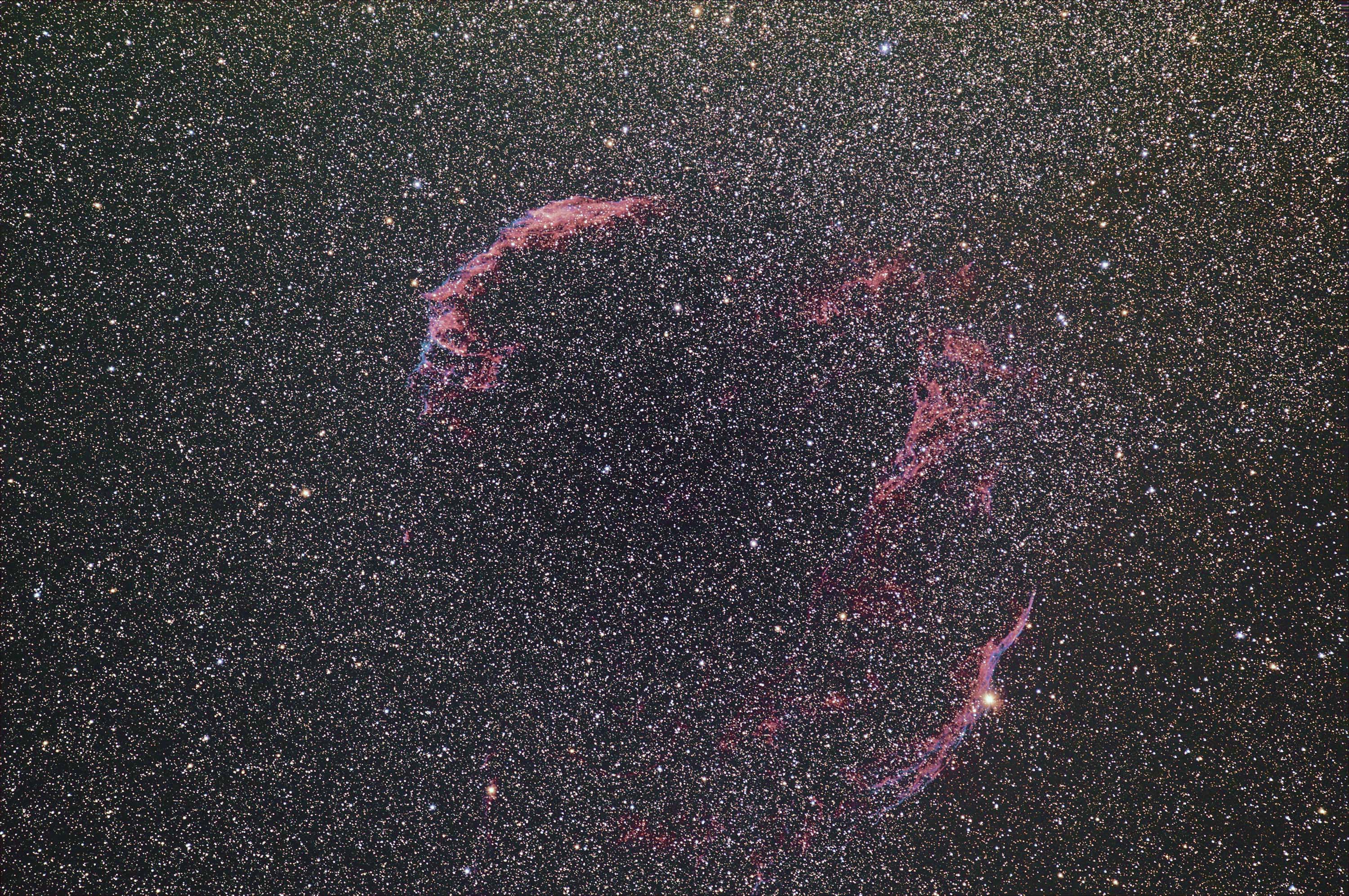

Au niveau du traitement, le fond de ciel est 'zarbi'. Les détails et extensions ont disparu, le contraste avec les étoiles trop saturées est violent. La couche rouge est bien trop sombre, les couleurs sont déséquilibrées.
L'outil pipette donne quelque-chose comme 6/21/28 en RVB sur le fond alors qu'il faudrait idéalement 30/30/30.
Donc je pense que l'image a un fort potentiel et que tu peux encore l'améliorer. :)
Pour atténuer les étoiles sur une prochaine image, tu pourrais peut-être fermer le diaphragme d'un cran supplémentaire? Là, c'est un peu comme si tu avais imagé à pleine ouverture. :o
Modifié par OrionRider
J'ai en effet imagé à pleine ouverture

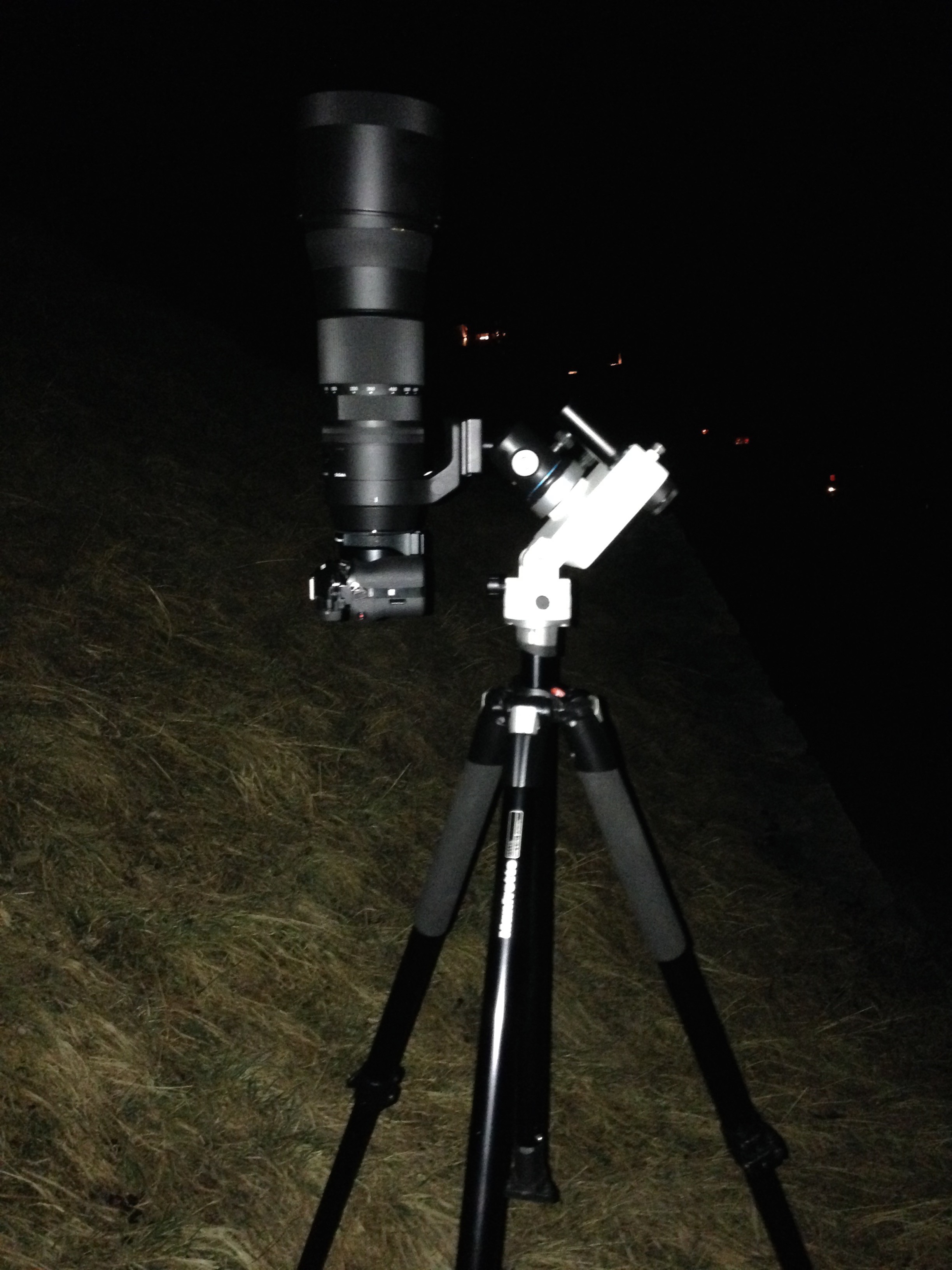

Le set-up est extrème parce que un zoom 150-600 sur une monture iOptron Skytracker c'est limite
Je reprends le traitement
Merci du conseil
Merci du conseil
Je n'aurais pas oser en effet!:o En terme de charge, du dois dépasser les caractéristiques de la Ioptron, non?

Image qui doit être "améliorable", on attend le nouveau traitement, elle le vaut !
Oui, la petite ioptron doit être au taquet !?!
La iOptron est donnée pour 3,5kg. Je suis bien en dessous (2,1kg pour l'optique et 650g pour la A7s+bague+intervalo)

Je pensais l'optique un peu plus lourde, mais bon ça fait un sacré porte à faux! (ta rotule n'est pas trop lourde et bien stable?) Franchement sympa le résultat, il faudrait que j'essaye avec mon 300F4 (mais sur APS à petit pixels, pas sûr que ça marche aussi bien!)

C'est le Sigma C, pas le Sport qui lui pèse plus de 2,5kg
300 f4 ça passe sans problème. J'ai même réussi à faire des poses plus longues (2') sans autoguidage avec le 35-350L et un 550D muni d'une poignée intervallomètre!
Bon, là c'était exagéré mais ça passait quand même
Ci-joint photo du set-up tel qu'il se trouve quand je photographie au Zenith
