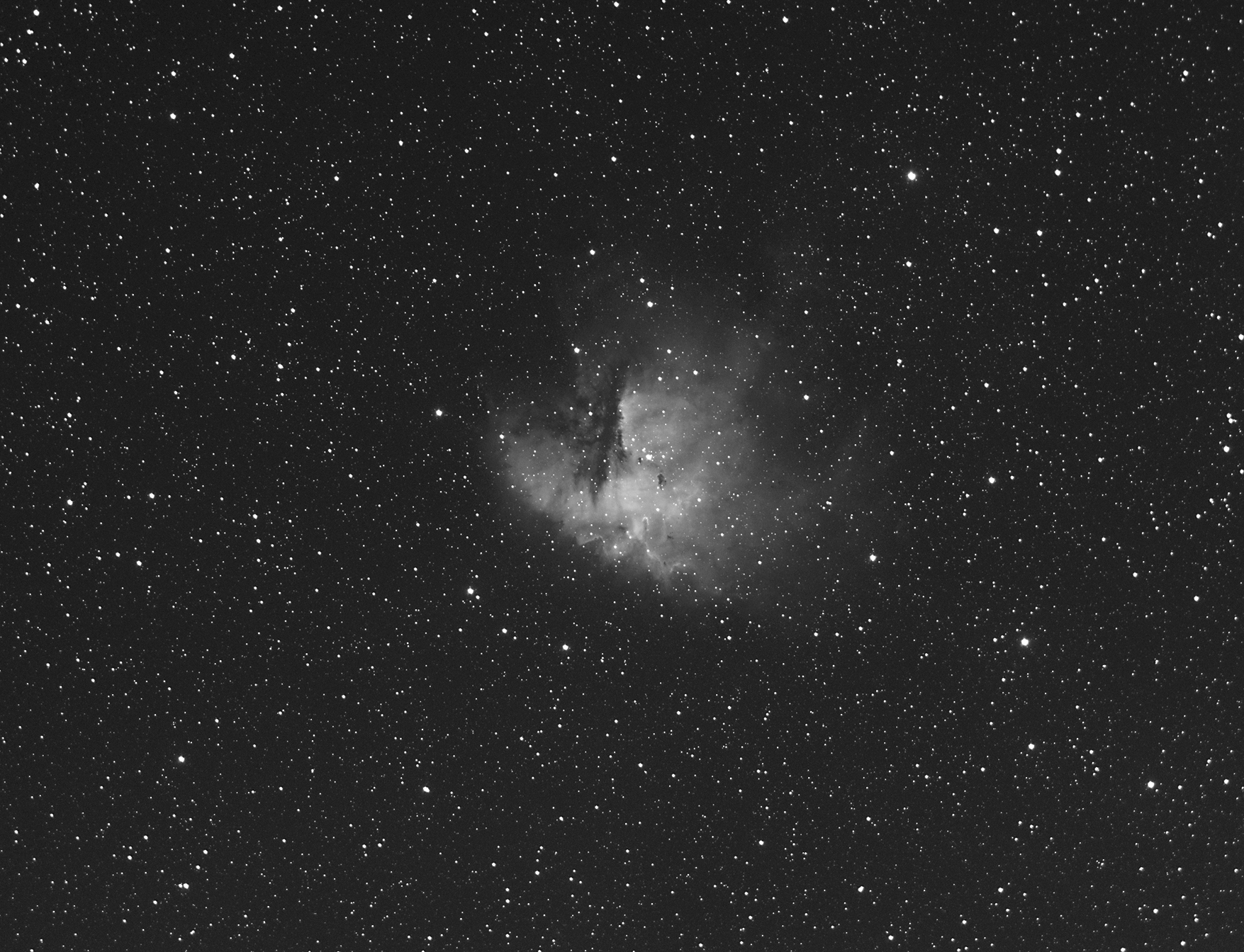

Une première couche sur Pacman en Ha
10x600 baader Ha 7nm - Atik 460Ex -WO66@360mm
Pas trop content de mes étoiles je chasse une vieille flexion récalcitrante.
Traitement minimal Iris + PS niveau contraste lum. :cool:
A+ :be:
Merci !
je pense encore avoir un pb avec autoguidage et la fameuse dec en auto ou pas ça ne change rien.
Dans autoguidage de EQMod j'ai un parm jeu dec à 2000 je pense qu'il est fautif je ne sais pas d'où vient cette valeur ?

Joli pacman! A la vue de ton image, je ne sais pas si tu n'as pas plutôt un problème optique que de suivi. Les étoiles sont bien rondes au centre, non? Je dirais bien un petit tilt de pas grand chose.

Tu es sur que c’est pas de la turbu ? En ce moment chez moi c’est assez aléatoire, très bon jusque 22h30/23h et ensuite c’est la cata aussi.
Edit : je viens de voir ton print écran : Jeu DEC sur 2000? ....Bizarre !! Chez moi de mémoire le mini c'est 0
J'ai encore tester avant-hier si j’augmente cet valeur c'est moins bon chez moi, l'axe Dec se met à osciller.

Merci à tous, Christophe si mes déboires viennent de là je jete tout à la déchetterie
T450 possible tilt mais là rien à faire.

PHD 2.6 compense le backslash mais mal avec Eqmod sur ma monture, passage a 2.5 RAS
J'ai fait comme toi, repassé à 2.5 mais moi c'est surtout en AD qu'il y a un problème. Je n'ai pas réussi a identifier la cause. Dommage car la gestion du backslach en D me rendait bien service!
