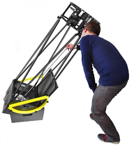

j'ai vendu ma 80ED pour financer l'achat d'un 300mm et pour l'instant j'hésite entre l'ES ultra light en neuf (800€) et le Kepler GSO en occasion (500/600€).
Pour l'ES je dois attendre 1 ou 2 mois pour avoir assez d'argent.
Pour le transport aucun problèmes, ma voiture peut loger deux 400 (en théorie) :be:
Je me pose surtout des questions concernant les réglages après transport sur ces grosses béstioles:
1/ comment ça se passe sur le kepler? Je suppose qu'on commence avec un collimateur laser mais si on veut finir sur une étoile? A moins d'avoir des bras de 1m50 je vois pas.
2/ doit-on toucher au secondaire? (toujours après le transport)
3/ est-ce qu'un serrurier se dérègle plus?
4/ et est-ce pas dangereux de venir frôler le primaire avec la barre rallonge pour la collimation de l'ES?
J'imagine mal faire ça de nuit avec la lampe rouge sur la tête
et dernière petite question:
5/ peut-on trouver un 300 de meilleurs qualité ou un 400 d'occaz pour moins de 1000€?
Le bout est en plastique, une chiquenaude par inadvertance ne fera rien sur le primaire, ça glissera dessus et basta, faut pas être parano.
Il est plus dangereux d'omettre de protéger le primaire lors des montage et démontage complets : bien attendre que tout soit fini au montage, et ne pas oublier EN PREMIER de protéger le primaire dès le début du démontage.
