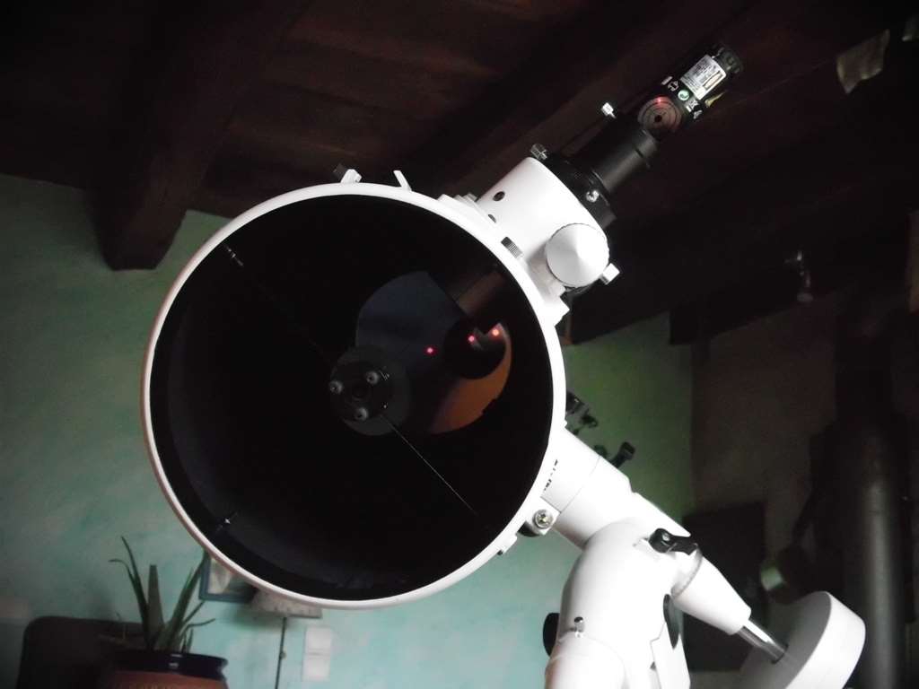

Dernièrement, j'ai eu l'occasion de revoir l'alignement des miroirs de mon Skywatcher 200/1000 avec un
astronome amateur averti du club " Les Pléiades " de Verneugeol ( 63 ). Chez moi, j'ai pris cette photo
du collimateur laser allumé.
Est-normal qu'il m'indique que mon secondaire est bien aligné (point rouge au milieu de l'œilleton du
primaire) mais complètement décentré sur la mire du collimateur ( le primaire étant normalement bien
réglé) ?
Allé les pros, merci pour la réponse ou l'engueulade!
J'ai joint une image avec Constellia mais où est-elle ?
La voyez-vous ?

Sur mon newton, je dois refaire la collimation après chaque installation du matériel, c'est surtout le secondaire qui bouge, mais ça se règle très rapidement avec les 3 vis poussantes. Pour toi, c'est plutôt le primaire qui est à re-régler par les 3 couples de vis tirantes/poussantes. Pour les 2 réglages, c'est à faire avec 'délicatesse', ça bouge vite.
JP
PS: ça suppose que le collimateur laser est bien réglé !
Modifié par Jean-Paul59
Complément en PS

Règle ton primaire pour centrer ds ton laser et peaufine avec les 3 vis du secondaire pour recentrer sur ton primaire et si besoin re-peaufine ton primaire.

Si tu fais tourner ton laser dans le PO (à peine desserré), est-ce que le point reste au même endroit ? Sinon, ce serait le signe que le laser est mal réglé.
Le but d'une collimation au laser (s'il est lui même bien réglé) est de faire revenir le laser vers son point d'émission. Pour ça, on agit sur les vis de collimation du primaire.
Donc, non, ce n'est pas normal.

Merci à tous ceux qui m'ont répondu, mais là, j'abandonne et, dès que j'irai en Drôme je passerai chez
Promo Optique (magasin qui me l'a vendu ) pour qu'ils effectuent eux cette fameuse collimation!!!
Je suis peut-être novice en la matière, mais quand même, il y a un truc que je n'arrive pas à comprendre, c'est pourquoi le secondaire n'est pas maintenu par une clavette à 45° entre le porte-oculaire et le primaire ? Quand je bouge les 3 petites vis du secondaire, celui-ci part soit à gauche soit à droite! Est-ce normal?
Si oui, réaliser parfaitement une collimation est un véritable casse-tête chinois!
J'aurai mieux fait de me renseigner avant achat! Ahhh lunette, tellement plus facile!
Mais si le laser frappe le centre du secondaire, tu n'as pas besoin de toucher au vis du secondaire. Il faut que tu agisses sur les vis du primaire pour faire revenir le laser à son point d'émission.
La collimation fait peur à tous les débutants mais pourtant c'est une opération simple lorsqu'elle est maitrisée.

La collimation n'est pas une affaire compliquée, ce sera une simple formalité une fois les bases acquises. Tout le monde a galéré un peu au début, il faut un peu de patience, et lire les tutos dans "Noctua". Courage!

Oui, c'est normal si tu touches aux 3 vis en même temps, dans la pratique régler 2 points est suffisant pour le primaire, on ne touche pas à la 3ème (je ne touche quasiment jamais aux vis situées côté porte oculaire, c'est un repère pour moi), pour le secondaire ont est amené à toucher aux 3 vis, mais pas en même temps, toujours 2 à la fois une qu'on dévisse légèrement et l'autre qu'on revisse.
N'abandonne pas pour ça, tu prendras vite la technique et au laser c'est suffisant pour débuter.
