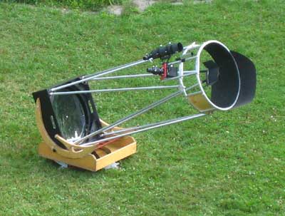

Comme les Dobsons "low-rider" le prouvent, le porte-oculaire ne doit pas être perpendiculaire pour une bonne collimation. Si il ne l'est pas, tu peux toujours centrer le champ pleinement illuminé aussi, mais il sera simplement un peu ovale (comme un secondaire "classique" vu sous un angle qui n'est pas 45° n'est pas entièrement rond). Rien à signaler, donc.
Un exemple:
