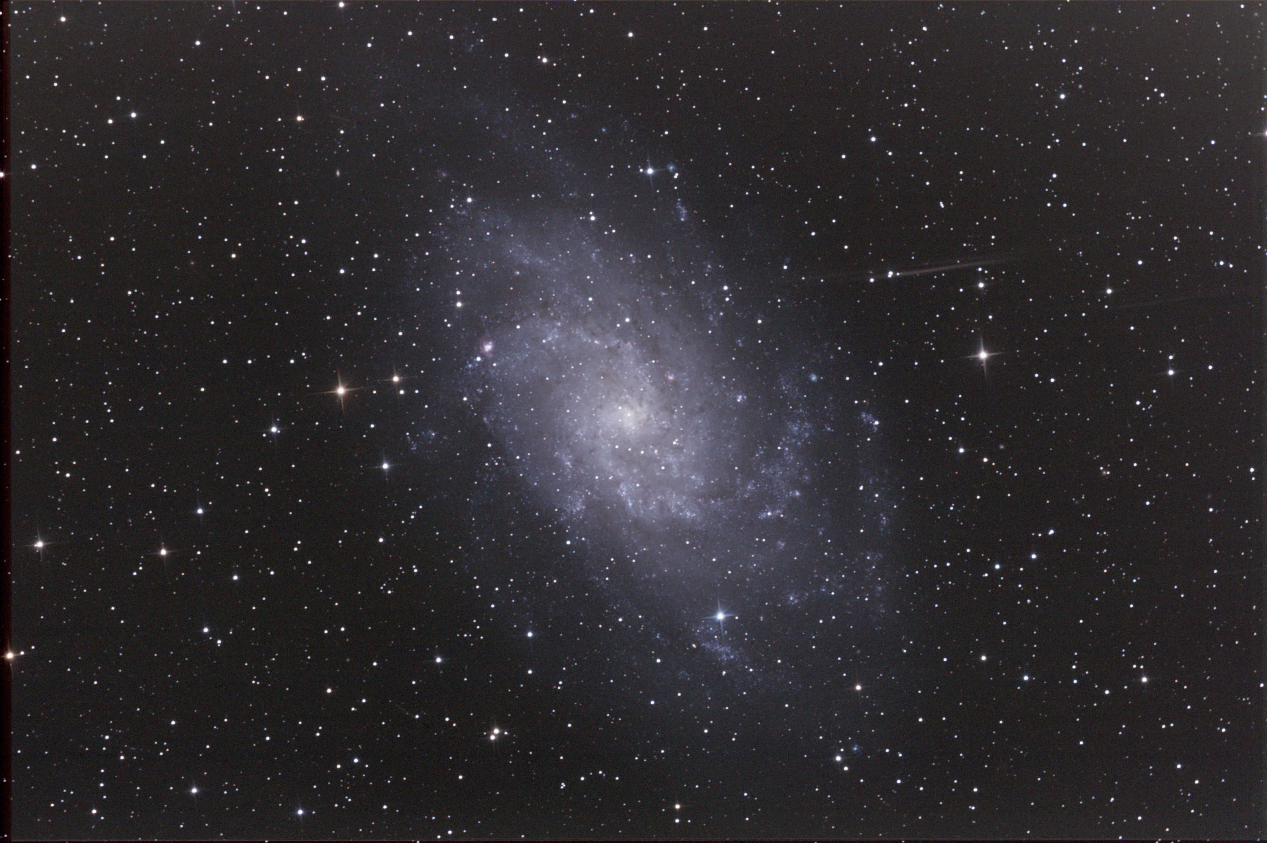

Salut a tous, je me tourne vers vous afin d'avoir vos avis sur cette photo faite avec un SW200/800 + canon 1100D défiltré partiel le tout sur eq6 courroie et autoguidé
Ce sont des poses de 360s
Le problème n’apparait que sur certains objets et peu disparaitre au passage du méridien

Pour ce qui est des traces, je suppose que tu parles des traits qui sont à droite de l' image, je pense que ça pourrait provenir d' une source de lumière qui rentre quelque part. Ce n' est qu'une supposition.
Attend d' autres avis.
Régis.
ça ressemble à un reflet de grosse étoile, le soucis c'est qu'il n'y en a pas à proximité du champ
une entrée de lumière autour du PO ou à l'arrière du miroir?
As-tu examiné tes brutes à la loupe ? Le défaut apparaît-il sur toutes les brutes, ou seulement sur une séquence ? Ca pourrait orienter l'enquête...

Le défaut apparait sur des séries, je m'explique: je pose, si le défaut apparait sur la première photo, toute les bruts qui vont suivrent seront identiques avec le même défaut mais après le retournement au méridien le défaut disparait.
Je précise avoir acheté ce tube d'occase et que le problème semble être apparu après collimation
A noter aussi des rayures sur le secondaire présente depuis le début (ou je ne n'avais pas ce soucis là)
Mais je me demande si le fait de la collimation n'aurai pas orienté la lumiere sur les rayures de telle manière que ce reflet serait apparu... (mais après l'avis d'experts ca semble peu probable)
