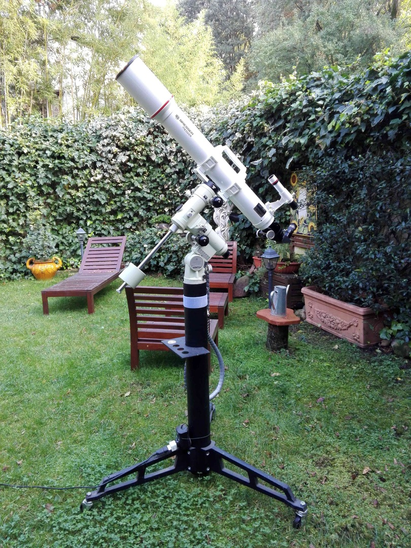

Voici comme promis il y à quelque temps l'essai de la lunette Bresser 102/1000.
Pour recadrer la situation :
J'ai commencé à m'intéresser à l'astronomie en 6ème, lorsque je suis tombé au CDI de mon collège la revue ciel & espace. Il y a donc maintenant 24 ans...
Mon premier instrument fût une lunette tasco 60/800, que d'émotion lors de la première vue de Saturne.
J'ai eu ensuite un dobson Kepler 200/1200, un Mak Eclipse 150/1800, une Scopos Apo 66/400, bresser 114/500 et LXD55. Après une pratique intensive et un changement de situation (déménagement en appartement en ville).
Je n'avais plus le temps de pratiquer. Et comme je n'aime pas que le matériel dorme et que j'avais besoin d'argent, j'ai revendu l'ensemble de mon matériel en 2009 sauf le petit 114/500.
Puis un nouveau déménagement pour retourner en maison (agglomération troyenne) en 2011 m'a redonné l'envie de me relancer. J'avais à ma disposition le 114/500, j'ai donc trouvé une petite Eq-1, acheter de nouveaux oculaires. Puis une paire de jumelles Bresser 20X80 qui me régale en CP dès que je quitte la ville.
Mais un 114/500 pour le planétaire ce n'est pas top et pour la photo faut bricoler méchamment... Je me suis donc mis à la recherche de l'instrument idéal (idéal pour mois bien entendu).
J'avais déjà une base de recherche ayant divers instruments. Il m'en fallait un accessible financièrement, et rapide à mettre en oeuvre. Le choix est vaste, et les différents avis contradictoires.
J'ai longuement hésité entre la Bresser 102/1000 et la Bresser 127/635, le rapport focal de la seconde me faisait craindre un chromatisme prononcé.

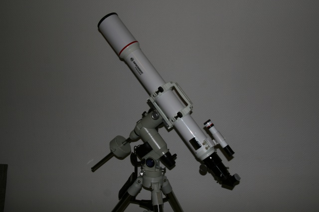

Mon choix c'est donc porté sur la "petite" 102/1000. Dans la foulée, j'ai acquis une LXD-75 à prix correct, je l'ai dégraissée et regraissée. J'avais pratiqué de la sorte avec la LXD-55 et elle ne m'avait jamais fait défaut.

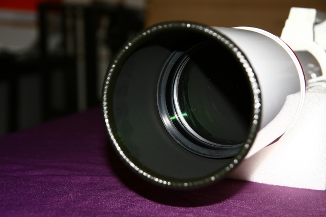

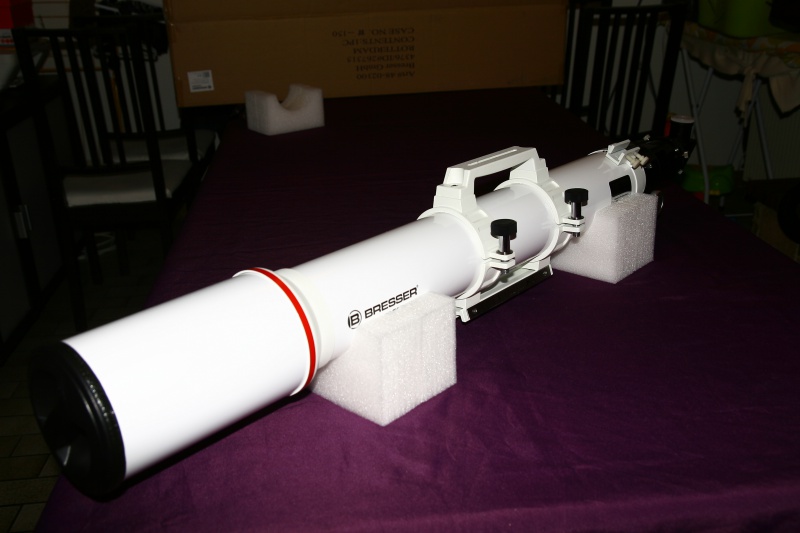

Premières impressions au déballage :

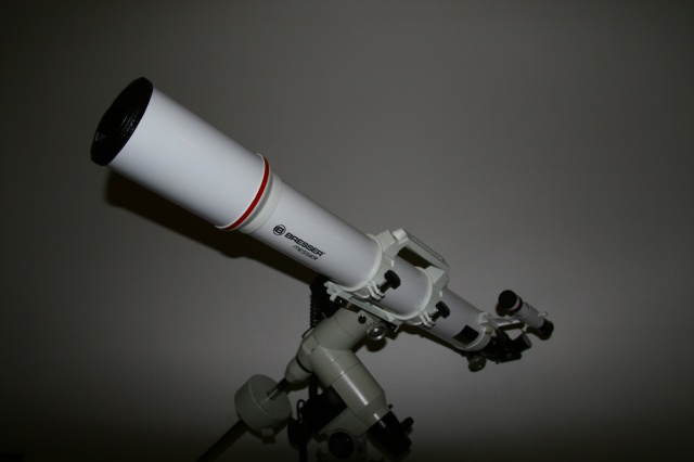

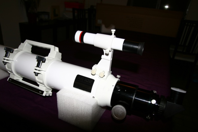

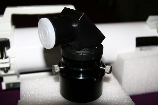

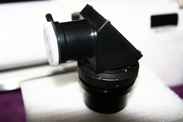

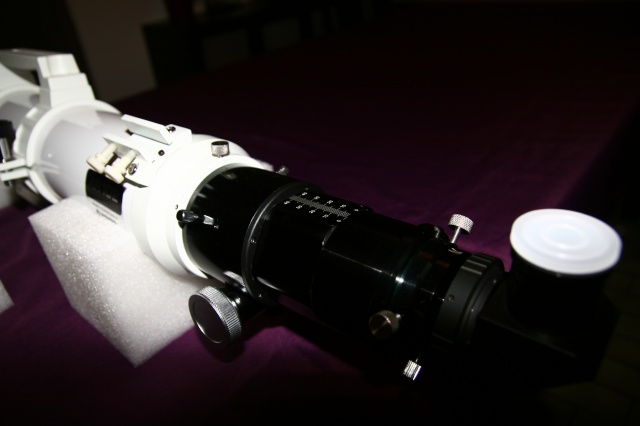

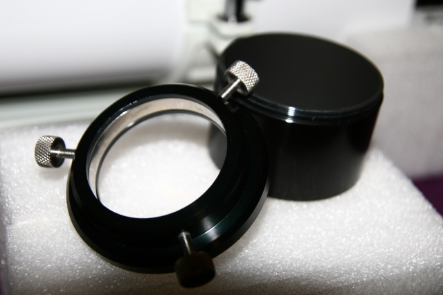

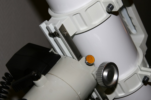

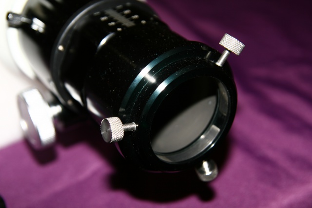

Les + : bel objet, finition très correcte au vu du tarif. Système de mise au point imposant, rotatif et gradué à double coulant. Collier avec poignée fort pratique. Double tube allonge vissable pour avoir une MAP accessible selon la configuration. Pas de vis bague T2. Queue d'aronde avec renfort de protection en inox.

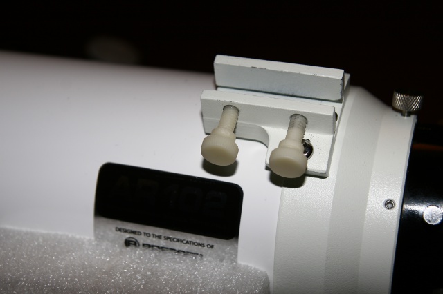

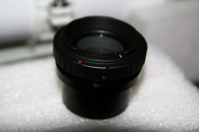

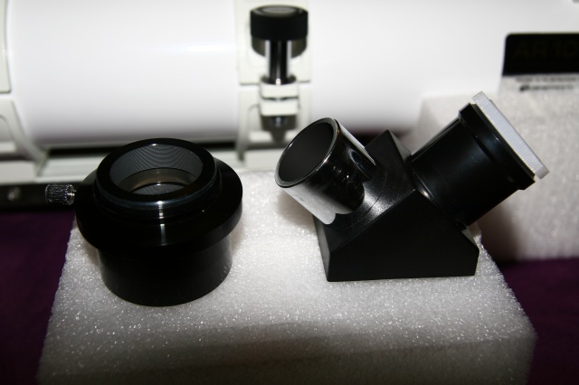

Les - : Support chercheur très cheap, embase du porte oculaire avec vis en plastique ridicules, renvoi coudé plastique.
En pratique planétaire/lunaire :
Saturne : Très léger chromatisme à faible grossissement, plus celui-ci monte et plus le chromatisme diminue. À 153X la vue de la planète est magnifique, variation de teintes sur le globe. Division de Cassini parfaitement tranchée, laissant apercevoir un beau fond de ciel noir. Trois bandes parfaitement visibles. À 222X aucun nouveau détail, MAP un peu plus délicate, mais toujours une belle vue. Image encore très nette si la turbulence est faible.

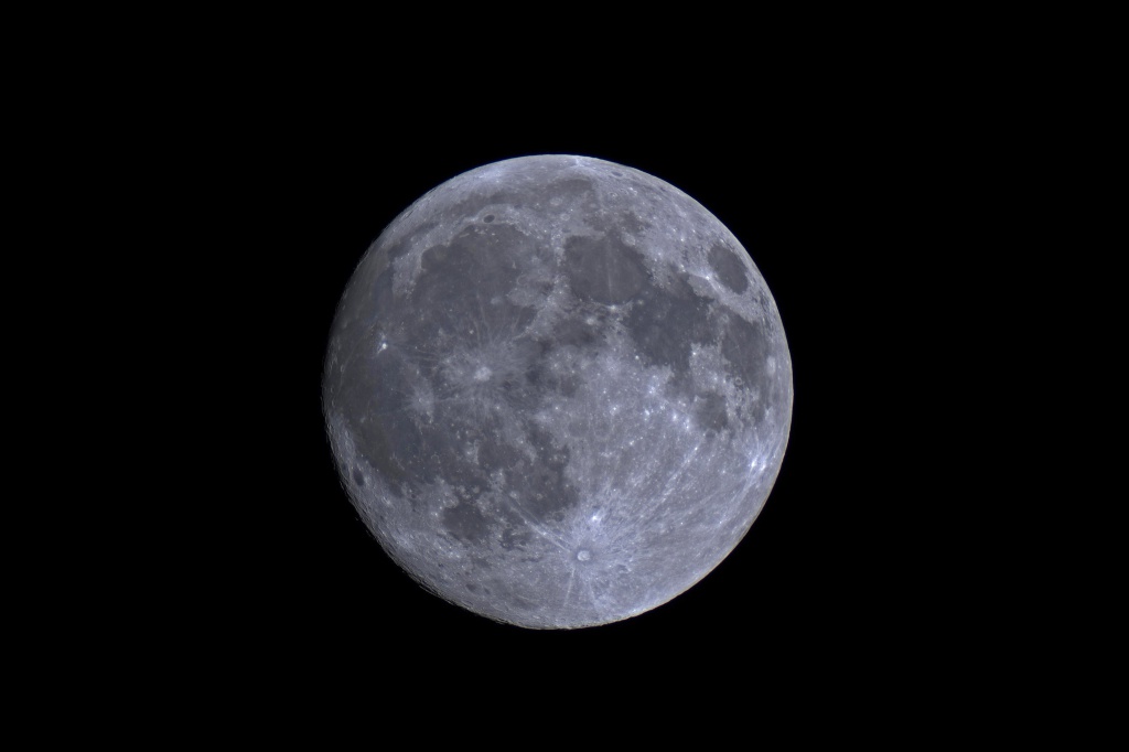

Lune : Comme sur Saturne chromatisme à faible grossissement (40X à 50X), sur le pourtour du disque lunaire. De couleur jaune/verte, le chromatisme baisse selon l'alignement de l'oeil à l'oculaire. Le piqué est bon.
Belles observations de 153X à 222X. Les cratères les plus lumineux font apparaitre un léger chromatisme qui ne dérange pas pour l'observation.
Mars : Trop basse sur l'horizon, aucun détail, seulement un disque bouillonnant.
En pratique ciel/profond :
Habitant en agglomération l'observation du CP n'est pas simple. Pour le moment je ne me suis pas encore déplacé avec la lunette.
J'ai fait les grands classiques, M13, M92, M57, M56, M27, M81/82.... Rien à reprocher à l'optique, bien sûr ce n'est que du 102. À voir sous des cieux plus noirs.
En pratique diverse :
L'observation des étoiles doubles avec une lunette est très agréable, pas d'aigrette, de reflets de branches de secondaire. Bref de belle tête d'épingle bien ronde.
La double double de la Lyre est magnifique à 222X.
L'astro-photo :

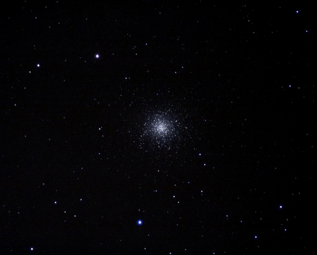

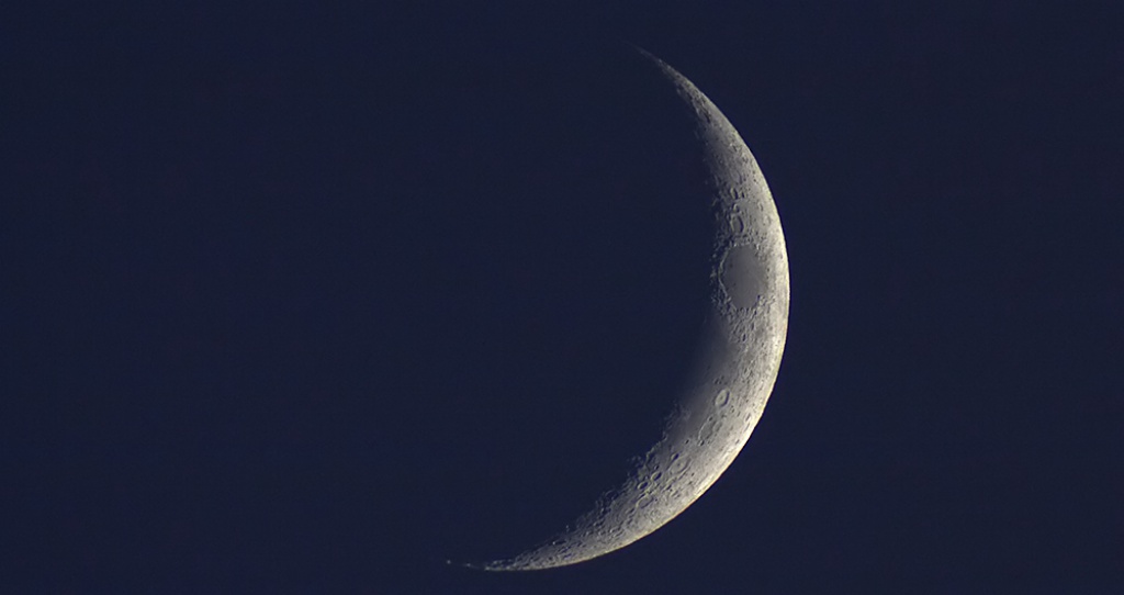

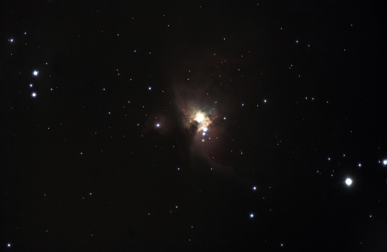

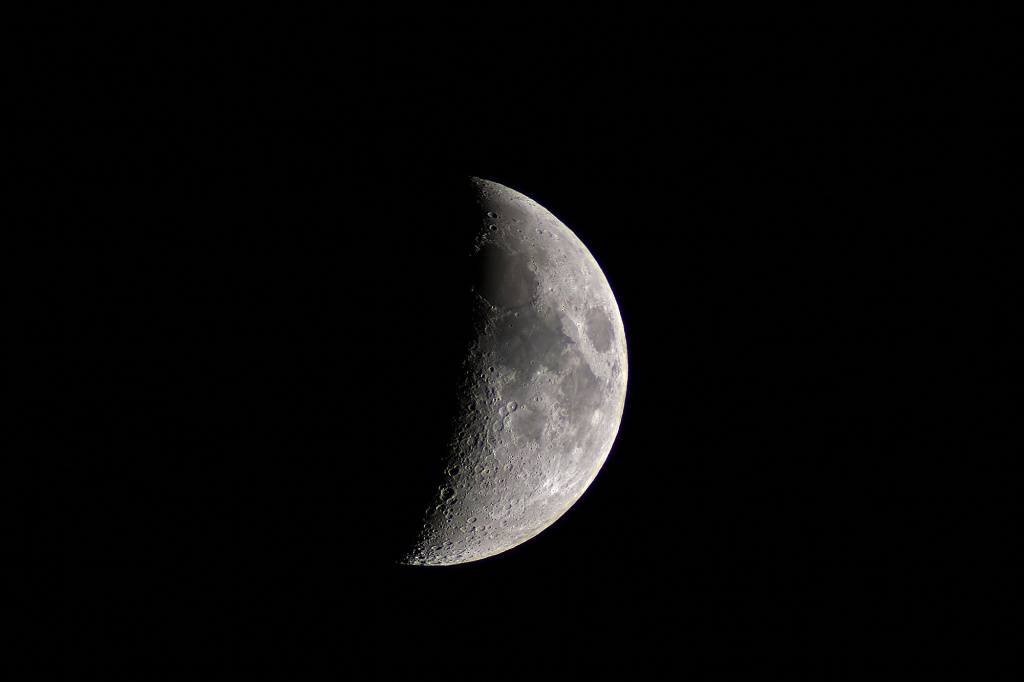

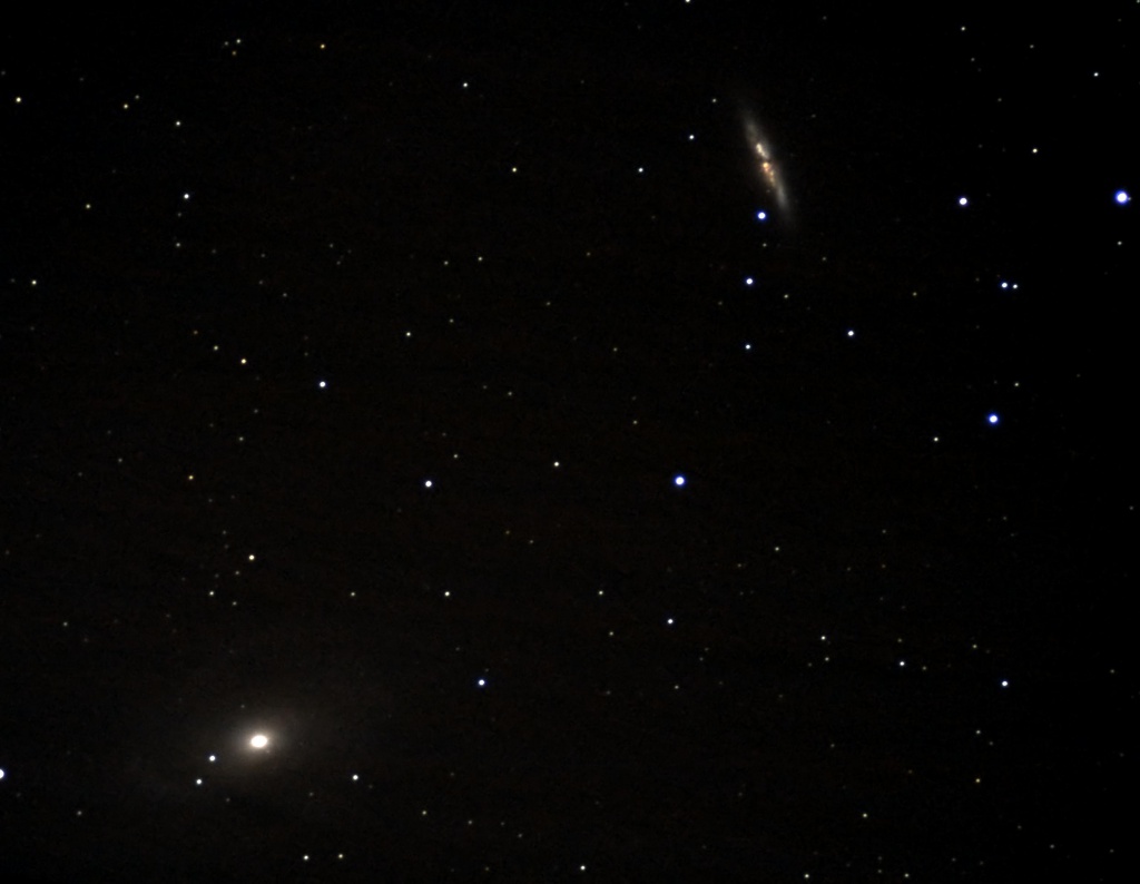

Ci-joint quelques photos faites avec la lunette, la lune est une cible de choix. Et un peu de CP pour s'amuser, la le chromatisme est bien présent comme vous pourrez le constater.
Je compléterai ce post au fur et à mesure de mes observations.
N'hésitez pas à me poser toutes sortes de questions ! :)
Merci pour ce test ! Voila une belle lunette. Les photos sont sympas, je ne distingue pas de chromatisme sur les photos lunaires et je ne sais pas si c'est le traitement et le meilleur suivi mais je ne vois pas d’astigmatisme comme il semble y en avoir sur les photos de wolfan.

Le chromatisme est quasi imperceptible sur les photos lunaire au reflex. À la webcam par contre il est très présent.
Le collier est bien métallique et la queue d'aronde au standard vixen.
Le renvoi coudé est un simple 31.75.

Merci pour ton test, je vois que le barillet optique n'a pas non plus de vis poussante/tirante comme la mienne.
Le RC est le même que le mien, le support du chercheur non. Le traitement optique est lui aussi différent.

Non en fait les photos du ciel profond ne sont pas de moi, mais réalisé par quelqu'un d'autre sur une une autre Bresser ;).

Pour le moment j'ai encore le renvoi coudé d'origine, mais je pense le changer prochainement.

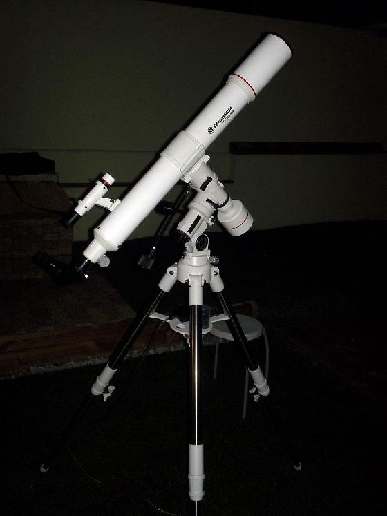

En effet la lunette trône sur une bien belle monture.

30 poses de 6 secondes à 1600 ISO au Canon 30D au foyer de la lunette.
Prise aux alentours de 23h30, Orion encore très basse derrière le noisetier et en pleine pollution lumineuse au dessus de Troyes.
Je pense qu'il est possible d'obtenir des images "correctes". A ressayer sous un bon ciel et en sortant le barda pour l'autoguidage.
Oui bien-sûr, de temps en temps pour sortir quelques images et surtout pousser le matériel dans ses retranchements.
Comme évoqué je pense pouvoir obtenir des résultats pas trop mauvais.

Certes pour le prix de la lunett, mais faudra une monture (encore) un cran au dessus, ce qui fait que finalement, euh...non rien: elle est jolie!

Déjà que la mienne avec ses 110 cm environ la lxd75 n'est pas de trop.

Voilà les deux défauts de la lunette sont dorénavant corrigés.
Le support du chercheur à été remplacé par un standard. Le chercheur également par un 8X50.
Enfin le renvoi coudé, changé par un modèle diélectrique 2".
