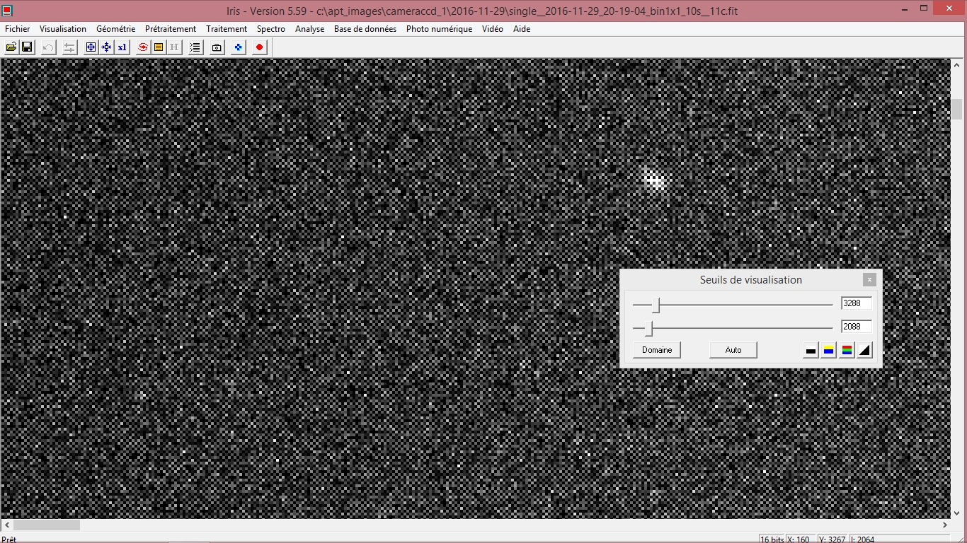

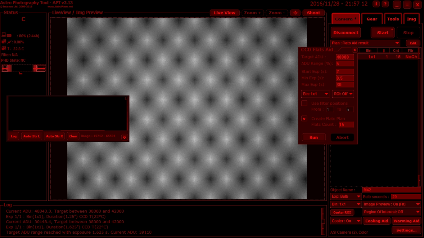

Bonsoir a tous, j'ai enfin reçu ma 1600 et j'ai essayer de faire des flats voici ce que ca donne:confused:

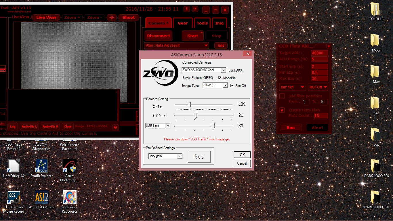

Bon je comprend pas trop, au début je croyais que la matrice de bayer était en cause, mais comme on le vois sur la dernière capture j'ai cocher et décocher (mono bin) , mais cela ne change rien!

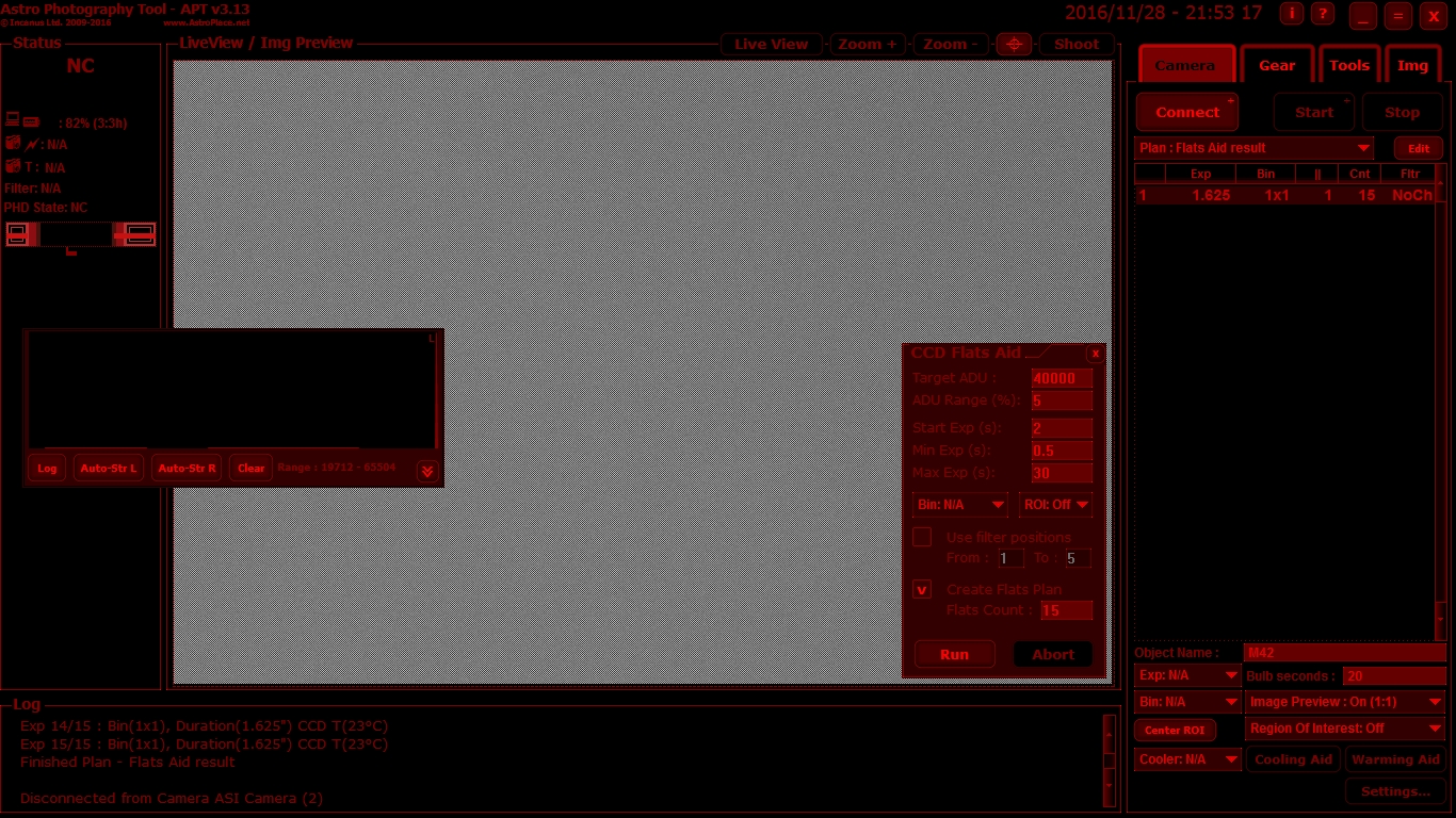

J'ai mis a 40000ADU donc APT me dit qu'il faut 1,625" et voilà des pti carrées:b:
J'ai pas trop d'idées
Merci de votre aide

Je ferai des essais ce soir avec la mienne reçue hier mais je galere avec apt que je ne connais pas déjà avec la gestion de la température . ( apt arrête le ventilo quand je branche la cam )
Regarde plutot l histo dous pix ou cs pour te guider, comment sort L histo ?

Sinon pour le ventilo, dans la 3eme image que j'ai mis, tu décoche Fan off et la le ventilo ce met en route.
Bonne idée de baisser l'usb trafic j'ai pas essayer ça ni les différents gain etc.
Je vais refaire dès tests aussi ce soir, je regarderais aussi l'histogramme, mais ce qui et sur c'est que les pti carrés ce n'est pas normal.

as-tu essayé sur autre chose qu'un flat... car je me pose la question de savoir à quel moment ton image est débayrisée ???

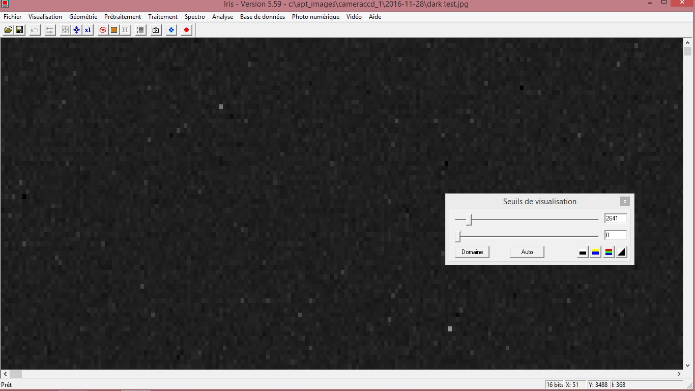

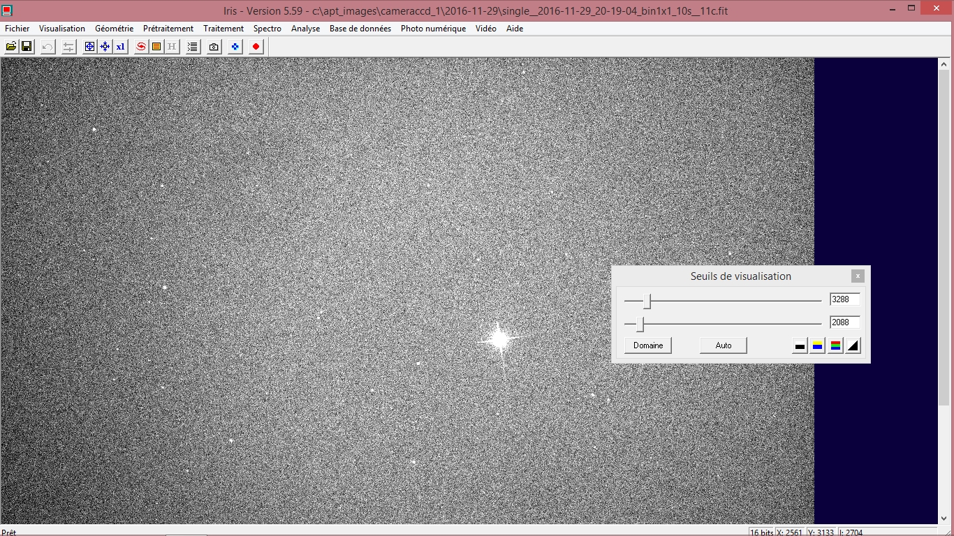

Oui Gérard, j'ai essayer des dark, en voici un, je l'ai volontairement pousser les curseurs dans iris c'est pour cela qu'il et clair, la compression en jpeg d'aide pas, mais on vois aussi des petits carrés :b: (en zoomant beaucoup)
Pas encore pu tester du une étoile, peut être ce soir....

Lorsque je parlais d'autres images que le flat, je ne pensais ni à un dark ou bias mais plutôt à une image en couleur... histoire de voir et savoir à quel moment se faisait la débayrisation de ton image ?

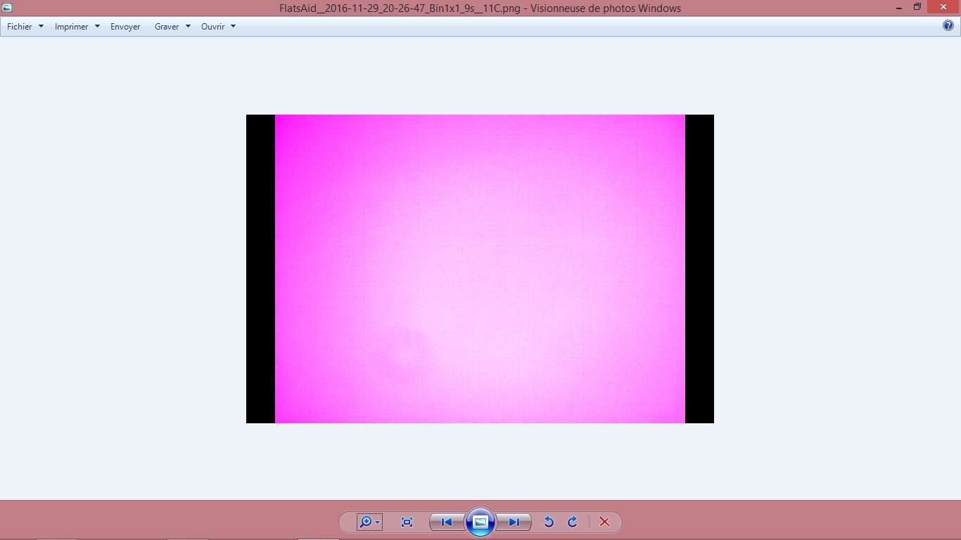

voici les résultats

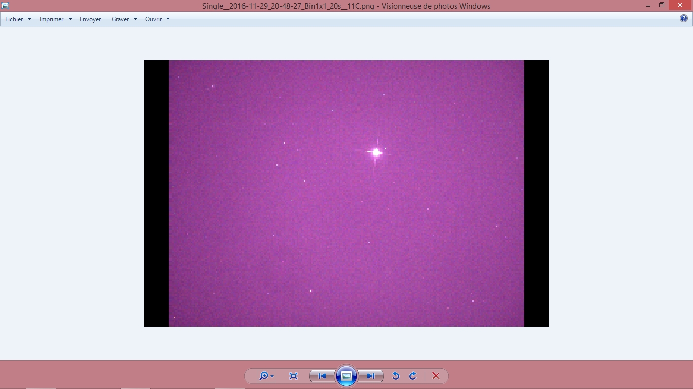

Quand j'ouvre le fichier FITS dans iris ou dss il me le sort en N&B:confused:
Alors que pendant la capture avec APT c’était en couleur, la preuve parce que APT enregistre aussi des png (compresser)
un flat cette fois ci 9"...
Dans les paramètres d’installations de la camera avec APT j'ai cocher une casse (camera couleur) que je n'avais pas cocher hier! visiblement çà change rien
Donc j'obtiens des images couleurs en prévisualisation avec APT et ensuite les FITS sont en noir et blanc! Voilà ou j'en suis:)
Merci pour votre aide
Salut Guillaume,
comme je m'en doutais... à l'acquisition, les images sont enregistrées en FIT monochrome (raw non débayrisée) et c'est au post traitement (DSS, Pix...) que la débayrisation sera réalisée ;)
