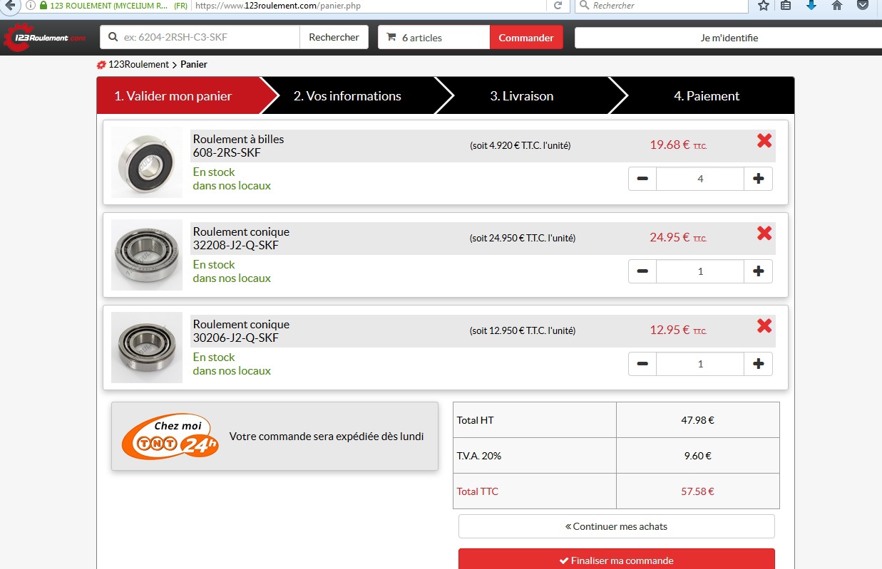

Je viens de commander le kit courroie Rowan pour les mettre à la place des engrenages et je me suis dis tant que j'y suis, il vaut mieux en profiter pour changer aussi les roulements.
Pourriez vous me confirmer ce que je dois changer ?
- 2X Roulements 608-2RS SKF ( ou bien 4 ?????)
http://www.123roulement.com/roulement-608-2RS-SKF.html
- Pour l'AD 1X roulement 32208-J2 :
http://www.123roulement.com/roulement-32208-J2-Q-SKF.html
-Pour le DEC 1X 30206-J2-Q-SKF ?
http://www.123roulement.com/roulement-30206-J2-Q-SKF.html
Merci pour votre aide.
Amed
Une capture de ma commande.

Je vais me contenter de changer seulement les 4 roulements 608, la 33208 et la 30206. Le reste je nettoie et je regraisse.
