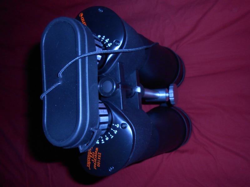

Mes 25*100 ont des caches un peu lâches ce qui est gênant au repos à poste fixe ou lors de la remise en sac de transport.

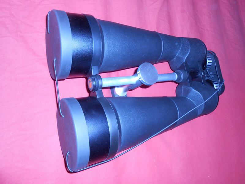

En utilisant un fil élastique - De…thlon au rayon arceaux de tente- j'ai résolu ce petit soucis : ne pas perdre les caches. Trois photos vous montrent comment.

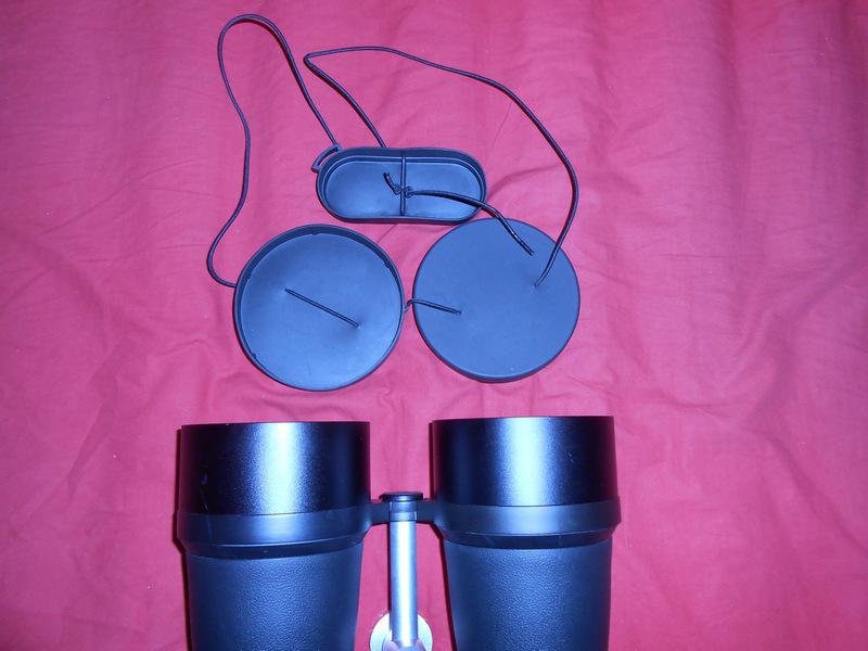

Les caches sont percés à un diamètre légérement plus petit que le fil,
pour ne pas laisser de passage aux poussières.
Lors de la première mise en place il suffit de tendre légèrement le fil avant d’arrêter du coté du couvre oculaire par deux nœuds en huit.
Petite astuce: pour constituer les ferrets du fil élastique, j'ai trempé chaque extrémité du fil dans de la colle "loctite" et laissé prendre quelques minutes avant d'enfiler de manière symétrique depuis le centre des caches objectifs pour ne pas agrandir les trous.
