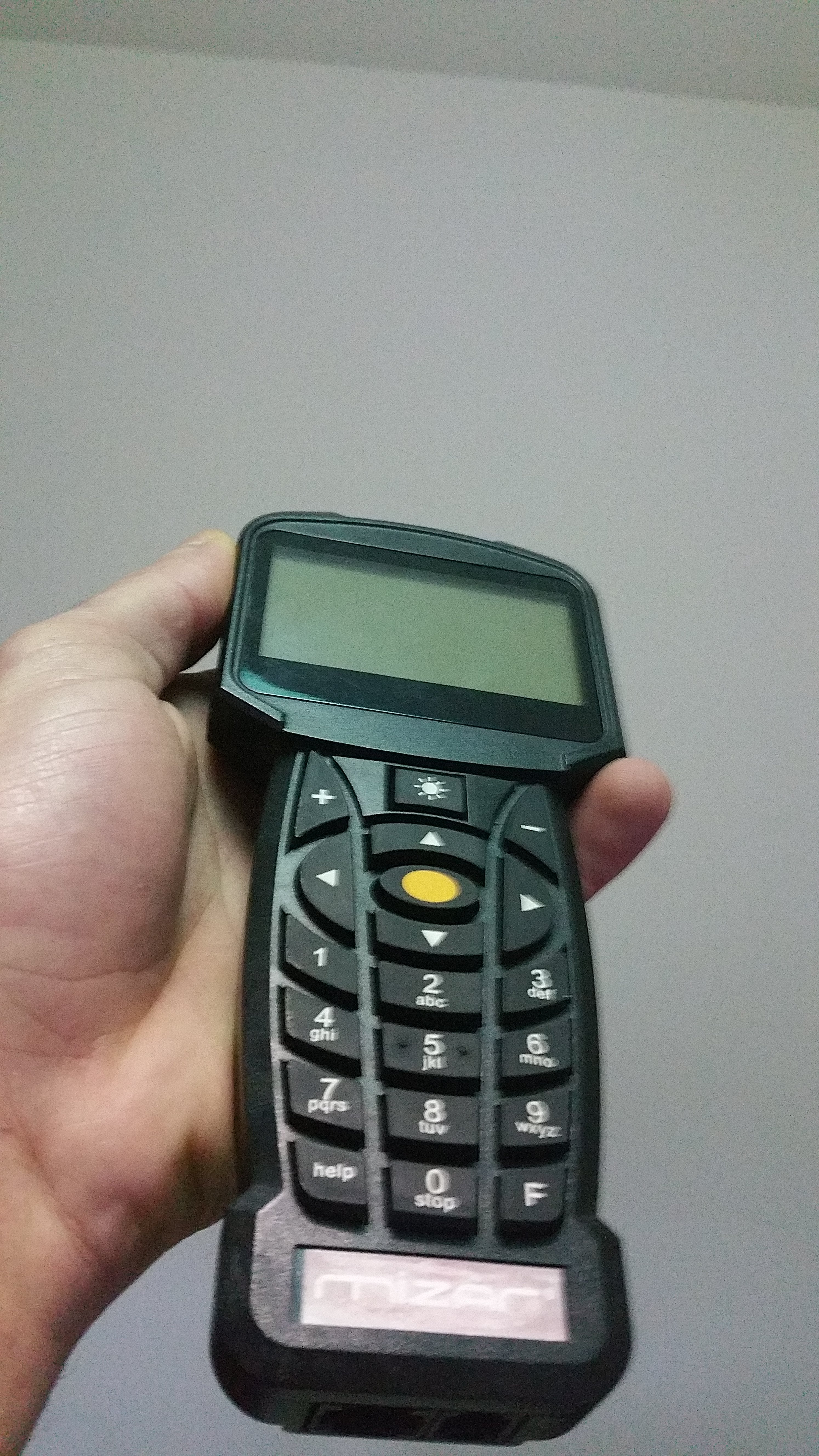

voila des photos pour que vous y voyez plus claire :

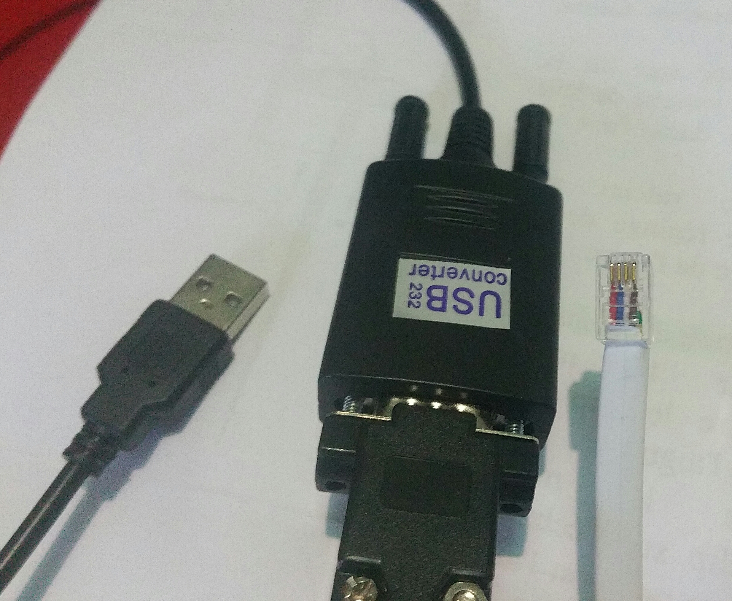

Le convertisseur et le câble:
La raquette :

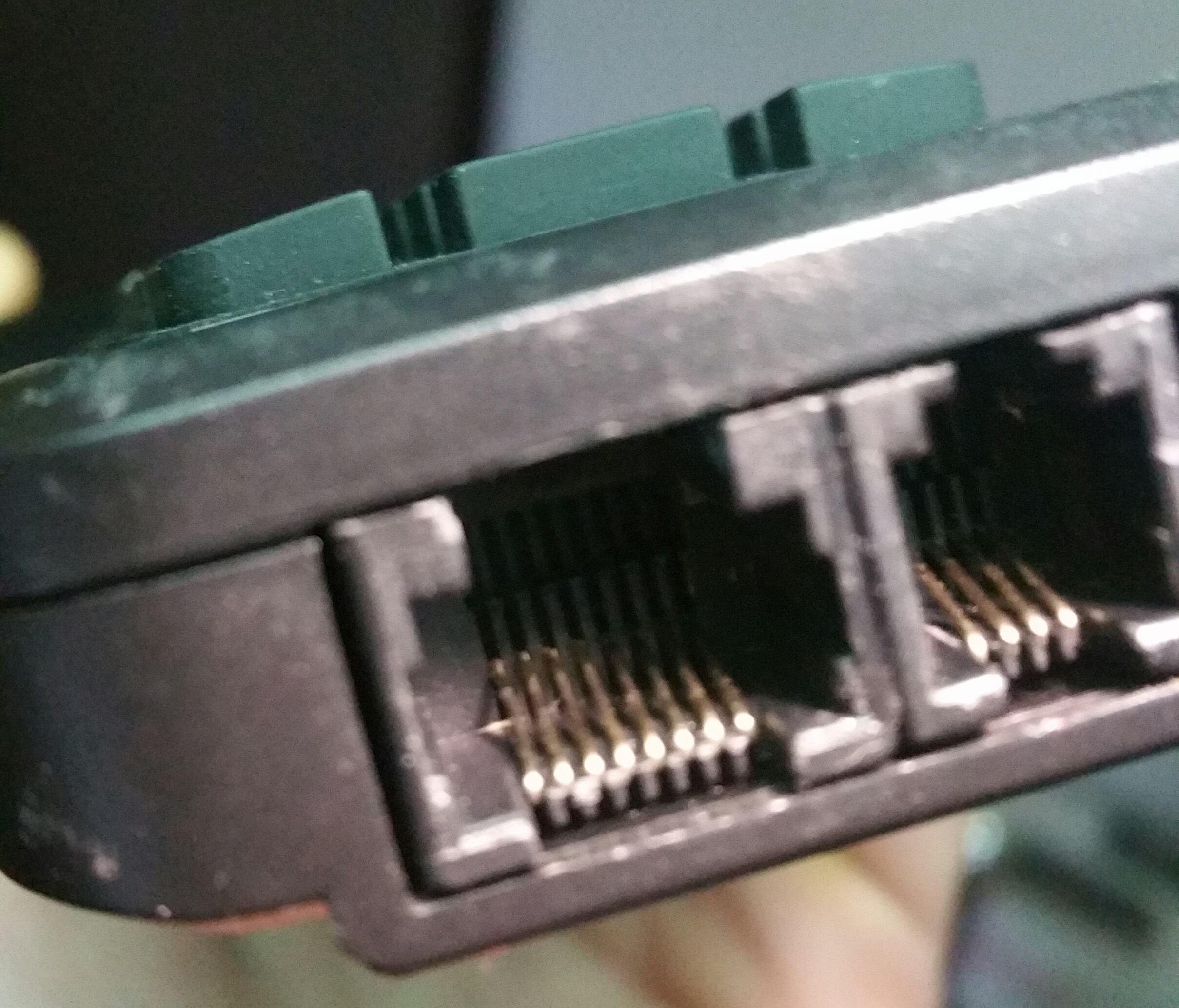

les connection de la raquette :

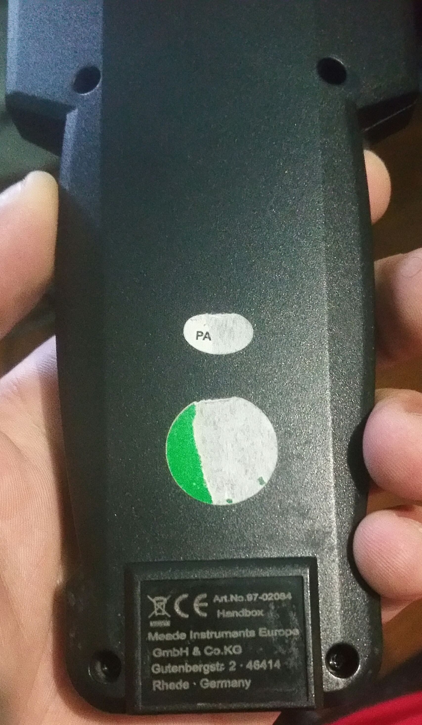

le dos de la raquette , des réference y sont marqué mais rien d'utile à première vue !
Autotstar est marqué nulle par dans la raquette !
La raquette fonctionne peut etre mais le module de liaison PC de la raquette a pu subir des dommages.
Il me semble que meade ne fait que de l'autostar non?

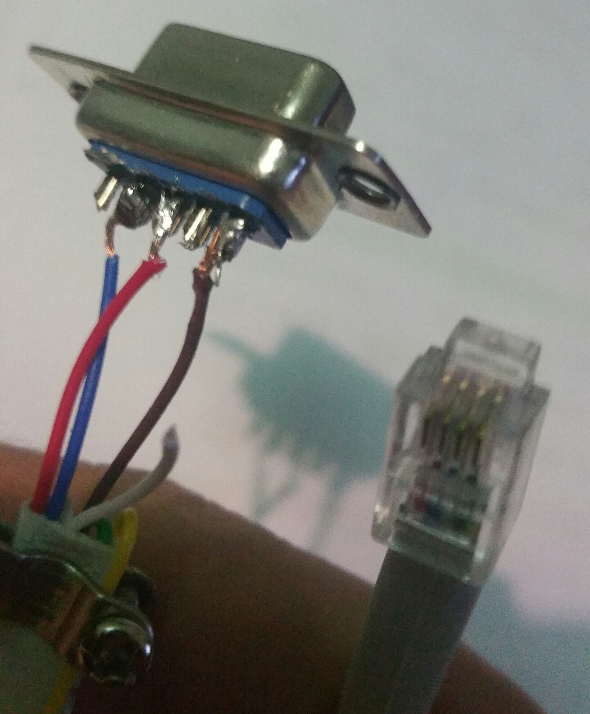

Bref ok donc ton RJ a bien les fils inversés d'apres les schemas. Tu dois donc mettre les fils sur ton DB9 comme sur la toute premiere image que tu as posté. Et sur ton RJ tu dois mettre le marron (connecteur face a toi et languette dessous) sur le pin 4 a droite (5 sur DB9), le bleu sur le 2 du RJ et sur le 2 du DB9, et le rouge sur le 1 (gauche) du RJ et 3 du DB9

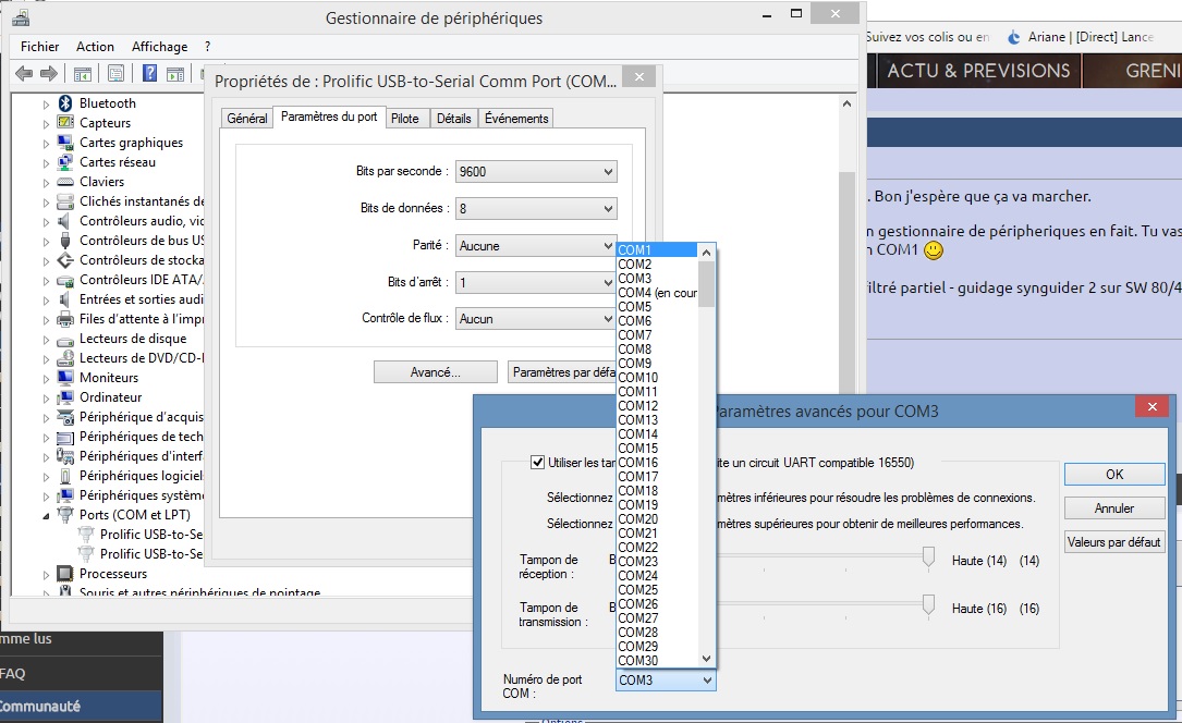

le convertisseur usb/RS232 est bien installé et le port est bien le meme que dans les logiciels !
Il l'a déjà fait ça. Mais c'est vrai que dans certains cas le forçage sur COM1 peut s'avérer nécessaire bien vu :) (quand les fils sont dans le bon ordre lol)

Voila le câblage selon tes infos :
hello olivdeso , oui j'ai bien parametrer le port com qui est sur 1 actuellement , j'ai même essayé avec d'autre le 2,3,4,5 ... mais rien
et évidement j'ai entré le même port com sur le logiciel , stellarium ou carte du ciel

Ce que Olive dit c'est qu'il te faudrait essayer de forcer le port dans ton gestionnaire de péripheriques en fait. Tu vas sur le port com, tu développes, bouton droit propriétés sur celui qui est actif, parametres, avancés et tu le passes en COM1 :)

Mon pauvre je compatis... Donc c'est bien un souci de cablage. Celui la n'est pas bon, et celui d'avant fonctionnait a moitié, il permettait au moins la connexion. essaye donc le 2eme shema (DB9 inchangé et le marron en 2 sur le RJ, le bleu en 1 sur le RJ et le rouge en 4 sur le RJ. Pense à ne pas prendre le pilote ascom mais le LX.

allée pour la "énième" fois je refait le câble comme ci dessous
es ce bien cela Bedros?

Bah !!!... non ! actuellement j'ai celui la de câblage :
c'est celui d'origine .

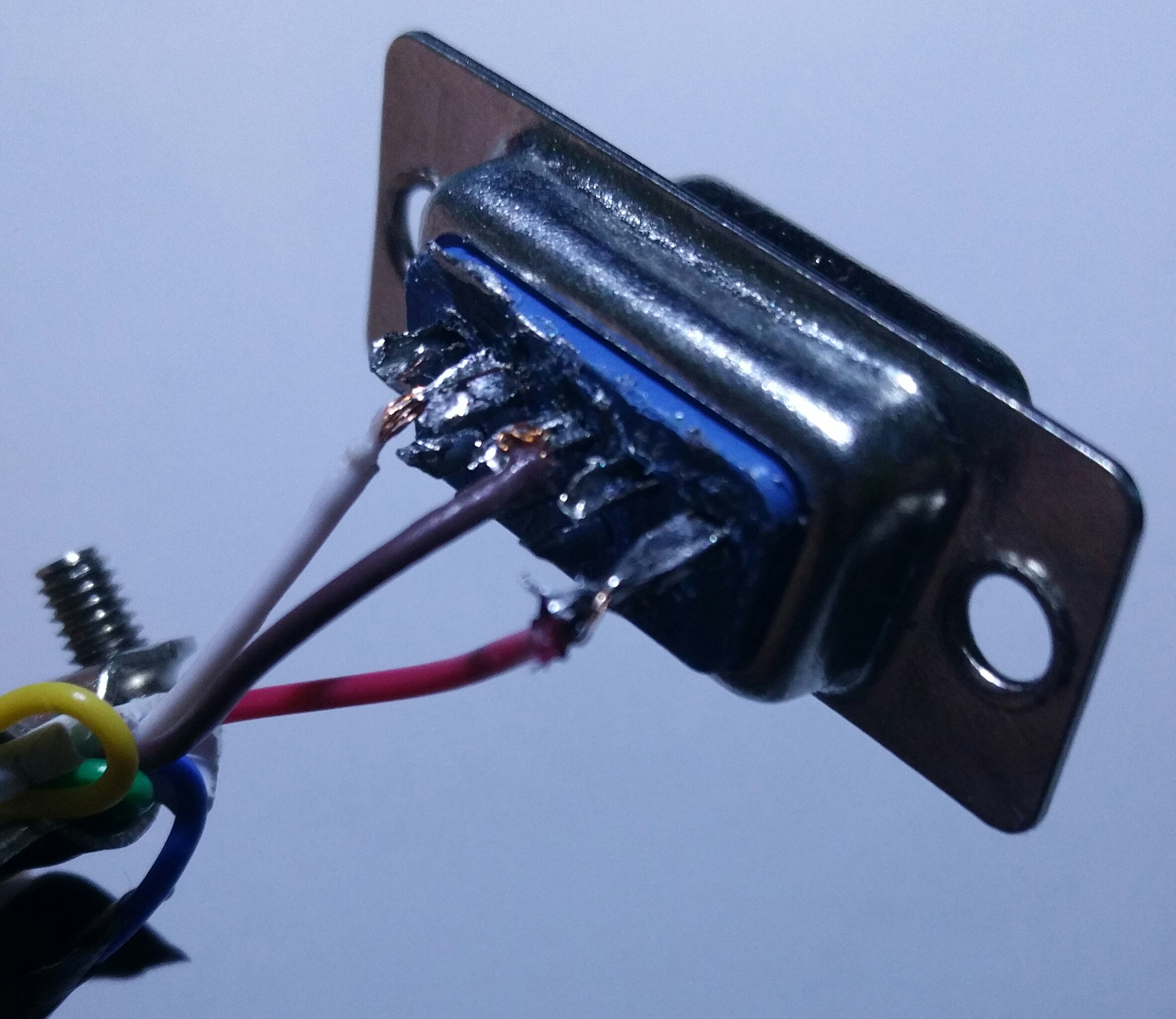

le fer à souder chauffe , je cable selon le schéma dit juste au dessus
Ben non justement c'est a l'envers sur le connecteur RJ la. Pfiouuu pas facile.
Bon sur cette photo ton RJ a droite comme il est posé, le pin 1 est a droite et le pin 4 est a gauche.
Le DB9 il faut pas le toucher, en 2,3 et 5 comme ça c'est bon
Donc toujours comme ton connecteur RJ est posé ur la photo, le marron doit etre a l'opposé a gauche. Le rouge completement a l'opposé a droite et le bleu en 2 (donc en 3 sur ta photo) la ou actuellement c'est vide.
Et sur le 2eme schema DB9 toujours pareil et sur le RJ bleu en 1 (completement a droite sur ta photo) le rouge en 4 (completement a gauche sur ta photo) et le marron en 2 (l'avant dernier a droite sur la photo) on va y arriver XD
Euh non ça c'est le connecteur DB9 il ne doit pas changer de la photo que tu as mise tout a l'heure. Bleu en 2, rouge en 3 et marron en 5. C'est sur le connecteur RJ que tu dois changer l'ordre juste en declipsant et reclipsant.
Commence a faire une drole de tete ton DB9, tu utilises un chalumeau?

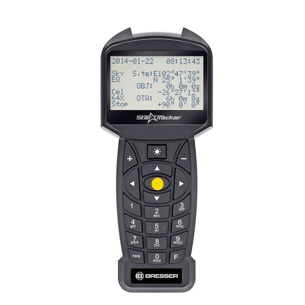

Je crains qu'il n’existe pas de pilotes informatiques encore développés pour cette raquette, il me semble que c'est la même que celle qui équipe les montures besser exo 1 et 2.
si c'est le cas je te confirme que c'est pas ton cable qui merdouille ... mais le pilote qui n'existe pas.
aucun pin est vide ! il est cablé sur ses 4 pin , il est juste blanc ! il est en 2 sur la photo du DB9 au dessus.
ok pour le cablage suivant : Bleu en 2, rouge en 3 et marron en 5 pour le db9
sebdu31 : pourtant il est écrit que le pilotage pc est possible ! ! ! :b: très teès Mizzzaar tout ça lol
Bah toutes façon le blanc va nulle part alors tu peux le virer.

Bonjour , bon j'ai eu la réponse du constructeur , il n'y a pas de pilote pour cette monture , mais pour d'autre monture qui utilise cette raquette c'est possible .
le sujet est donc clos .
