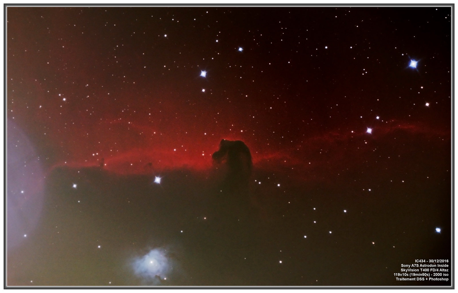

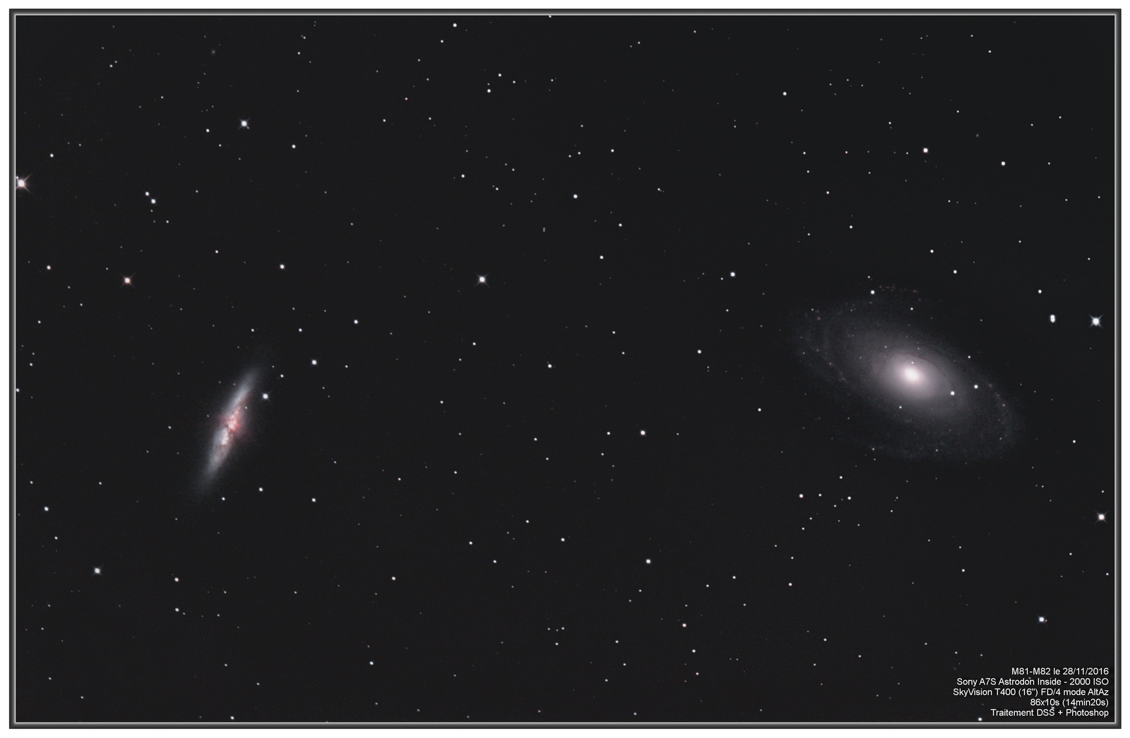

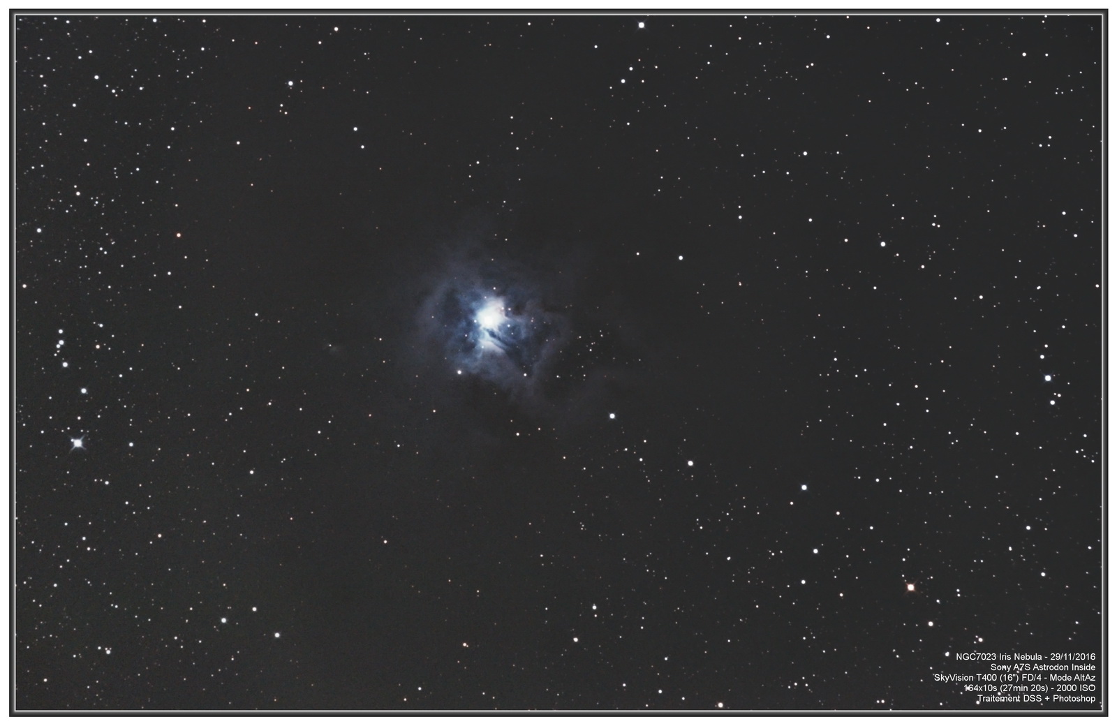

Hello à tous,
Quelques images CP faites fin 2016 sur 2 nuits pour profiter enfin de l'A7S Astrodon sur le T400 SkyVision (merci Richard G. ;) ) et une prise en main en solo cette fois (les images de l'été dernier ont été faites avec le boitier de mon ami Colmic... (si tu nous lis ;) )
Le plus compliqué ce n'est pas la prise en main du Sony mais de jongler avec des softs de traitement et des méthodes qui sont encore pour moi un grand mystère :b: Mais avec de la lecture et des copains ça aide.
Une nuit avec des rafales de vent avec pour résultats des centaines de poses à jeter et donc des temps de poses trop courts, une MAP pas si évidente malgré tout, le mode altaz qui ajoute quelques contraintes tant à l'acquisition qu'au traitement, un ciel urbain qui s'en mêle... bref... ce ne sont pas ces quelques broutilles qui vont me faire reculer :be:
Le tout au foyer à 1600mm de focale avec paracorr.
Des images certes pas à la hauteur du matos, mais le plaisir est là et la prochaine fois ce sera mieux !!:p
Sortez couverts.... fait frrrroid :)
Michel
elle m'a donné du fil à retordre celle-là...pu#!!$ de gradients...
