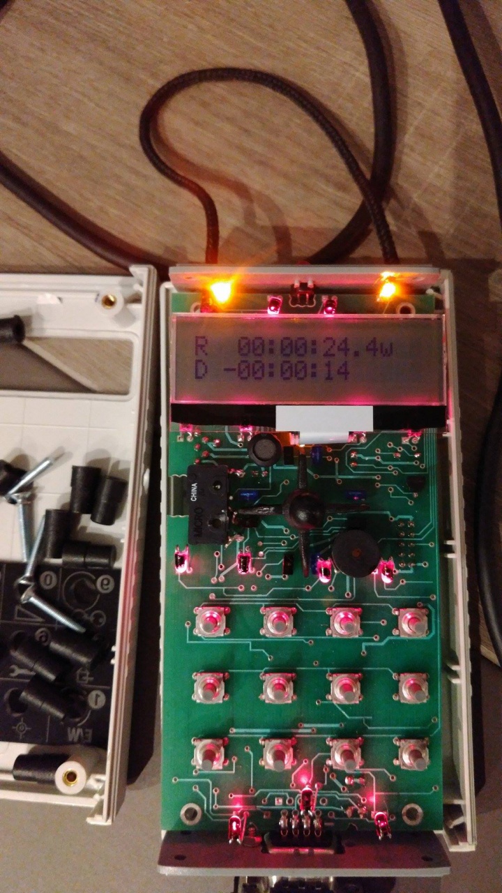

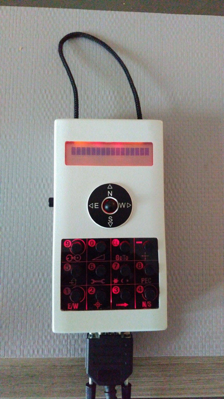

Et bien voila...il fallait que ça arrive. Après 3 ans de bons services, ma première panne avec ma G42.
Heureusement ce n'est pas grand chose, le LCD de mon controller vient de me lacher :cry:
Je contacte donc Andras Dan, concepteur et gérant de Gemini, qui me répond que le LCD n'est plus produit depuis 8ans, et qu'il est donc irremplaçable. Seule solution, acheter à nouveau un controller (à 150 euros). Je n'ai pas spécialement envie de payer un nouveau controller étant donné que celui ci fonctionne très bien (mise à part le lcd), et que je trouverai ça assez honteux de le jeter pour un simple LCD à 15 euros.

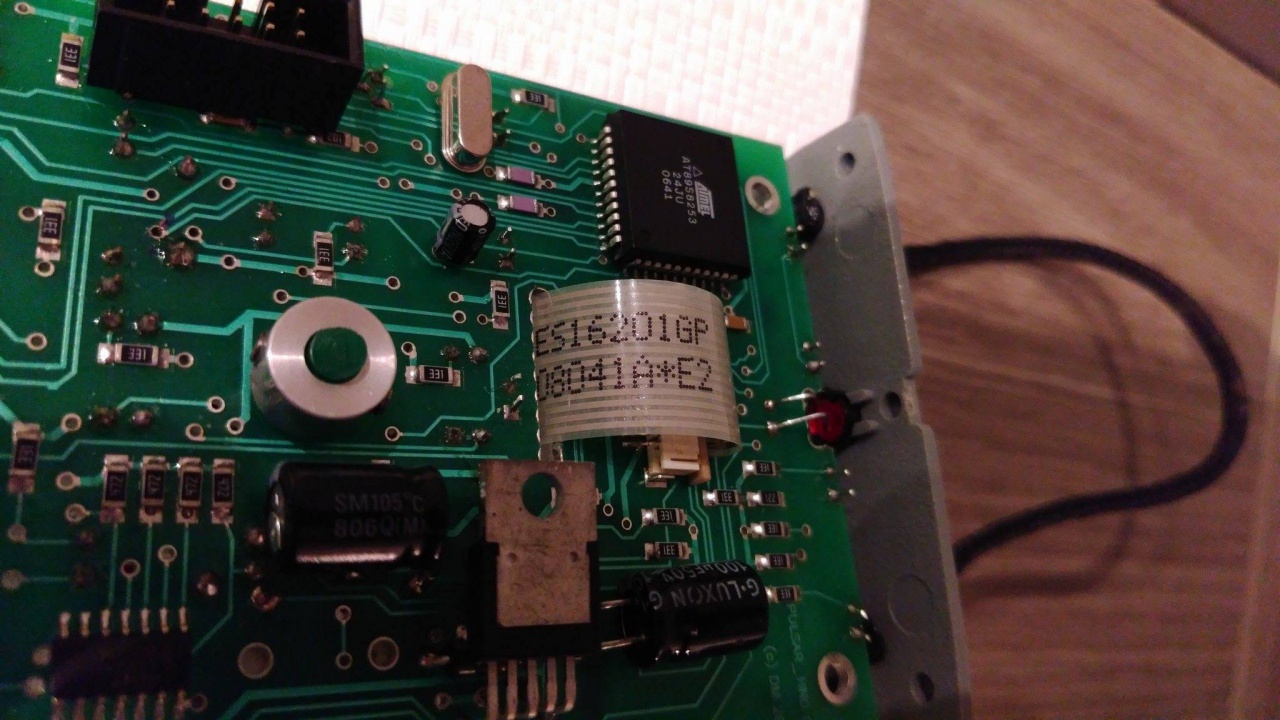

Je cherche donc un LCD qui pourrait remplacer le défunt. Certes il n'est plus produit mais je pense qu'il y a eu des remplaçants entre temps. Le LCD est de type ES16201GP , un afficheur 16x2 caractères, de type transflectif (visible de jour comme de nuit), d'une taille de 69X30X3 et d'une taille de caractère de 5.56x2.96.

J'ai cette monture, avec une raquette de ce type qui présente une anomalie à l'affichage (une ligne de pixels ne fonctionne pas). Heureusement, j'en ai deux, la seconde est quasi-neuve.
Après quelques recherches, je trouve ceci : http://www.buydisplay.com/default/lcd-display-16x2-dot-matrix-character-cog-module-nt7603-black-white
Le contrôleur est le même que pour l'original (NT7603).

Il me semble que l'afficheur en lien n'est pas vraiment comme celui du pulsar. Les dimensions du module sont bien plus grandes que celle du mien. Ou as tu vu que le celui ci ce nommait NT7603 ? Ton controleur est-il comme le mien sur la première photo ?
J'ai trouvé une feuille de caractéristiques du ES16201 et il y est écrit que le contrôleur est le NT7603.

En revanche, tant mieux si ça re-fonctionne après démontage. Pour ma ligne morte, je n'ai toujours pas trouvé s'il y avait quelque chose à faire : ça fait penser à un contact qui ne se ferait plus, puisque ce contrôleur fonctionne par adressage des lignes et des colonnes.
As tu essayé de déconnecter la fiche qui va derriere le PCB ? C'est un simple systeme clipsant. J'ai juste nettoyé la nappe et je pense que ça a permis la bonne jonction des contacteurs.
